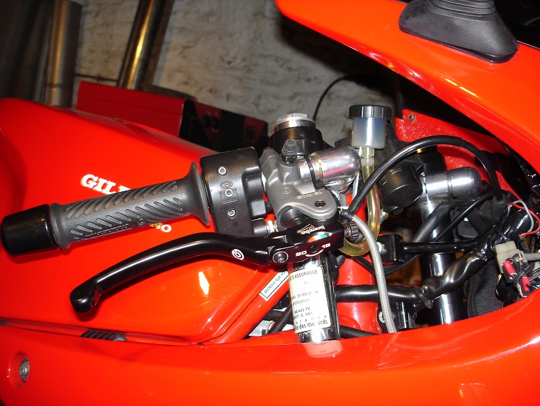

Que tu le sache si ton guidon c'est fissuré tu as eu du bol que ça ce passe à l'arrêt et pas en roulant, c'est arrivé à plus d'une Saturno dont celle de Marie (Pampera) sur le Forum Ex présidente du club et au journaliste de MJ en 89.
Sinon avec les Tomasselli c'est good je l'ai fait, et j'ai monté un Radial (PR19) de chez Brembo, le problème c'est que d'origine sur ces bracelet tu ne peu pas monter les masselottes, et c'est un problème pour la stabilité de la moto.
Elle devient  trop vive notamment sur le bosses ou elle peu guidoner voir sur une mauvaise route prendre du Shimie. certain corrige ce problème en montant un amortisseur de direction, moi j'ai fait tourner deux bagues percé tarraudé que j'ai rentrer en force en bout de guidon qui m'ont permis de les remettre en place.

Voila le montage des guidons Tomasselli
 Le truc pour monter un maitre cylindre radial c'est de caser le bocal, tu ne peu pas le mettre sur le guidon parce que ça ne passe pas avec le carénage, moi j'ai trouvé une bague en alu dans mon bordel de pièces qui m'a permis un montage d'une patte fixé sur le tube de fourche.
Je n'ai pas de photo de cette bague mais là je montre aussi le changement de poignée de gaz pour un tirage rapide.
Le maitre cylindre je n'ai pas eu de regret pour le changer de toute façon quand j'ai acheté cette moto elle ne freinait pas.
