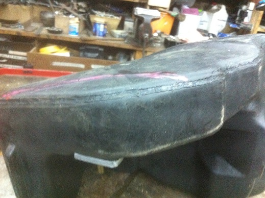

Là on vois clairement la jointure d'origine
Un des membre du club m'a parlé d'une résine époxy, mais il n'est pas impliqué dans cette réparation, et visiblement celle-ci s'est faite avec autre chose que de la colle, donc j'attends des nouvelles du propriétaire.

Dernières nouvelles du front, lréparation a été faite au fer à soudé, par un membre du club, il a fait ça tranquillement avec un fer bien décapé au préalable, il en avait déjà fait plusieurs, et ils tiennent, (son parchoc de voiture aussi).
