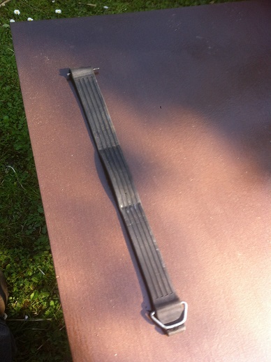

En page 3 tu demande Photo et dimension de la sangle de Batterie.
Voila voila.
la longueur hors tout c'est 350 mm
Voila voila.
Ah super merci beaucoup ! Sur ma moto ce n'est plus celle d'origine et en plus le caoutchouc torique qui faisait office de sangle est mort. Je vais essayer d'en trouver une d'origine !
- Messages : 7484
Tu veux la photo côté pile?
Non merci c'est suffisant , 350mm c'est de trou à trou?
- Messages : 7484
Longueur totale, je peu te mesurer de la tige de bloquage à l'anneau si tu veux
Cette longueur là

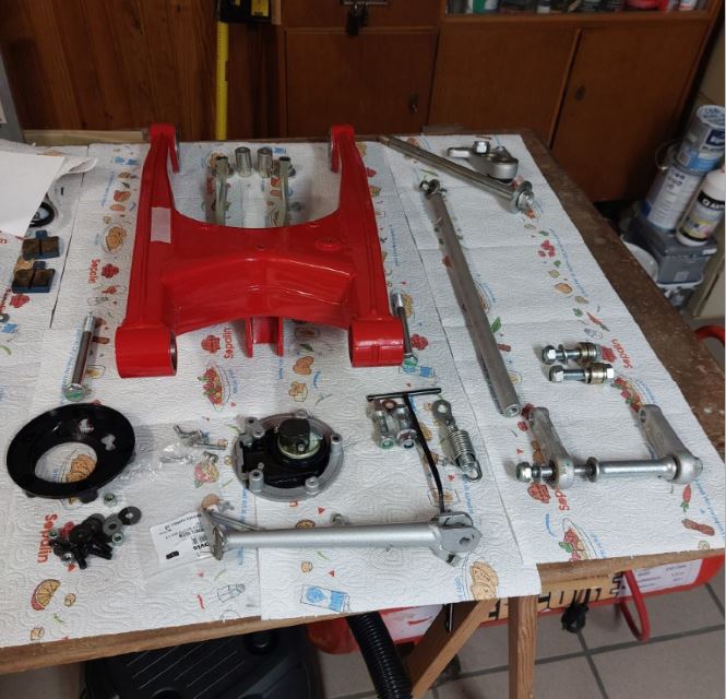

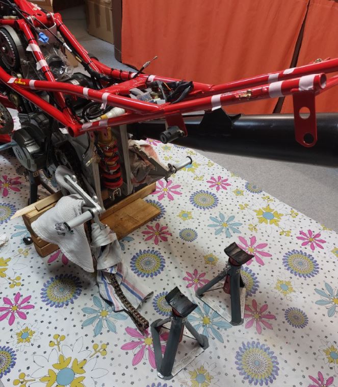

Je poursuis mon checking avant re-roulage et hier soir je me décide à inspecter la lubrification des biellettes de suspension AR (chose que je n'avais plus l'intention de faire pensant en faire déjà de trop...), donc je démonte toutes les bielletes et paf....aucune des grosses rotules y faisant office de palier n'est réellement graissée, et en plus les petits joints Spy qui sont à l'extrémité d'un des tubes renfermant lui des paliers lisses (bagues Permaglide) sont secs et leurs lèvres cassantes ....
=> Donc je recommande ces joints neufs et aussi ceux pour le BO, que je vais donc lui aussi enlever et lubrifier.
Donc aussi:
INPUT X
GO TO 10 => Je vais changer d'office le joint Spy du PSB, et si celui destiné au vilo dans le carter d'allumage arrive en neuf, il y passera aussi !
Autre opération en cours, remplacer ou rajouter des tampons caoutchoucs de support de selle, ceux d'origine sont soit déjà partiellement déformés soit relativement secs déjà.
En attente de remontage un jeu de belles Durites Noires Goodrige spécifiques à la Saturno pour remplacer les mochetés tressées à embouts rouges LGBTQI2+ montés par le garagiste en 2023 (qui en plus n'étaient pas spécifiques à la Saturno donc adaptées à l'aide de parfois 6 rondelles d'étanchéité juxtaposées...ben voyons), mais pour les freins j'attends surtout les différents kits BREMBO de chez SEPA Moto et un kit ARIETE pour le MC AR.
Tout ça prend énormément de temps et d'énergie (et accessoirement d'argent) , pour une moto qui n'a que 234 km mais le jeu en vaut la chandelle !
De toute façon je ne peux pas rouler, pas encore de dossier FFVE en retour et donc pas de process ANTS en cours.
Au bout du compte c'est rassurant d'avoir eu quasiment tout en main, de l'avoir inspecté et remonté correctement voir mieux qu'à l'origine.

Pour les biellettes de suspension je te l'avais dit de vérifier, il y a même un autre truc que tu devrais regarder, c'est la tringle qui traverse de part en part le bas moteur et qui tien les palatine de reposes pieds, elles sont telement à l'abrit de l'air que le cadmiage (je ne sais pas si c'est comme ça qu'on dit ne fait pas son boulot de protection, et ça coince parce que ça rouille.
je m'explique/
le traitement à besoin de l'air pour empêcher l'oxydation, et là nada, sort le graisse le.
Quand à la selle avec le temps et l'usage les pattes ont tendance à casser, et là il faut devenir ingénieux. ou agir préventivement.
Les durites d'origine était des durites en caoutchouc de base un peu grosse et qui gonflaient sur les freinages appuyé.
je m'explique/

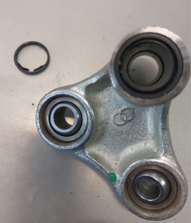

Voici comment Gilera "graisse" à sec les rotules acier/acier du basculeur, et l'état des joints Spy desséchés qui sont sur l'axe du haut à droite contenant les bagues Permaglide:
J'en suis là, j'ai pas encore sorti l'autre axe tout en bas dont tu parles je pense.
Les seuls paliers bien graissés sont ceux des rotules acier/bronze d'articulation du B.O., mais ça peut supporter plsu de graisse au remontage ainsi que 4 Spy neufs, les origine sont relativement secs.
Quand aux paliers Permaglide eux ils sont censés fonctionner à sec et tout ça me paraissait très bien ainsi , avec une bague très légèrement grasse mais à peine, je vais donc les remonter ainsi avec des Spy neufs pour protéger de l'intrusion d'eau.
Le Spy du PSB , en Viton, n'était pas outrageusement sec lui mais je vais le remplacer puisque maintenant ....il est sorti, idem pour celui de l'axe de sélecteur.
Du coup si le Viton résiste mieux au temps, inutile de s'attaquer à celui du vilo derrière le volant, il est d'origine en Viton, de même pour les Spy d'AAC, donc là je vais pas toucher.
