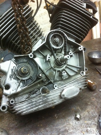

 Changement de la courroie de distribution
Re: Morini 500
 Je sort la vielle qui est neuve, et me confirme que ce moteur n'a jamais été mis en route après réfection.
 Et je remplace, au passage je remarque que les rondelles de calage sont en INOX ce qui est inabituel sur ce moteur, es le fruit de la préparation rally?
Là ça m'a pris un quart d'heure.

Pourquoi il est suspendu ?
Re: Morini 500
Parce qu'il n'a pas été sage alors je l'ai pendu :mrgreen:
Non je blague, il est accroché à un palan à chaîne, déjà c'est moins fatigant pour le monter sur l'établis ensuite quand je passe les différent produits (décapex, eau et autres) dessous je met une bassine, que je vide régulièrement, donc pour ne pas mettre du liquide partout je descend le moteur dedans et je le remonte à chaque fois que je vide, et puis pour travailler dessous c'est plus facile, je le monte, comme ça c'est pas fatigant. :P
Et puis là je l'ai gardé attaché parce que ça le tenait en place pour travaillerc'était plusnsimple sinon il risque de basculer quand tu apuis avec le pistolet pneumatique.
Hier j'ai vérifié les culbuteurs je l'ai décroché et fixé sur l'établis avec des pattes boulonnés

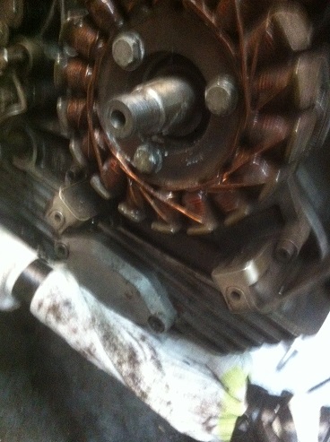

Le moteur est installé dans le cadre, j'a changer la courroie de distribution, réglé les culbuteur changer les cache culbu pour deux qui étaient plus beaux, monté le carter de transmission primaire qui permet le montage du démarreur, et là j'ai un nouveau défi à résoudre.
Au moment de monter l'alternateur, qui n'est pas celui d'origine sur ma moto donc pas celui qui était sur le moteur que je viens d'acheter, quand je serre le volant magnétique ça bloque le moteur, j'ai démonter plusieurs fois, tout re vérifier rien à faire je serre le moteur ne bouge plus je démonte il tourne.
À un moment je vérifie la longueur du cône morse, et je compare avec l'autre moteur, il t a 15 dixième de moins, étrange normalement tous ces vilebrequins du 500 de base '(478) à la Kamel 501 (507) sont tous identique, et là en plus les deux vilo sont des 478,
Ce qui se passe quand je serre c'est que le volant se colle contre les bobinages, et donc ça bloque tout.
Re: Morini 500
 AHHH yyy est!!! j'ai trouvé et j'ai résolu le problème, déjà il fallait trouver où ça frottait.
C'était sur les rondelles des trois vis
J'ai viré les rondelles et fait attention a l'orientation des têtes de vis. c'est tout bon, il m'a fallu des heures et je ne sais pas combien de démontages et remontage pour repérer le problème.

Pas évident ! ce sont les vis d'origine ?
Re: Morini 500
Oui et les rondelles qui vont avec, mais comme le cône morse est plus court de 15 dixième le rotor passe plus près, alors pourquoi le cône morse est plus court aucune idée, sans doute un défaut à la fabrication non détecté au contrôle qualité. Ça ne posait aucun problème avec l'alternateur de 240 w qui est très différent.
Re: Morini 500
En fait le cône morse est identique sauf que comme la soie de vilebrequin est plus courte ce cône est plus près du pignon de distribution, ça réduit l'espace, ça m'a pris 4 jours pour comprendre quand même. j'ai dû monter démonter remonter au moins 30 fois, et heureusement que j'ai décider de remettre un kick parce que sinon je ne sais pas comment j'aurais pu faire des essais pour faire tourner le moteur.

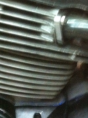

Ces culasses ont été modifié, j'ai donc demandé à Frank  du club Morini
  de me fabriqué des pièces spéciale, je les ai reçu ce matin, et j'ai passé l'après midi à faire le montage, j'ai juste merdé un peu sur les côtes, pas grave je lui ai demandé de les faire laiton la scie à métaux et une lime m'ont permis de faire le boulot.
Les brides proviennent d'une Kawa, Frank m'a crée deux manchon qui font la liaison entre les brides et le collet battu des tubes qui tien les joints.
