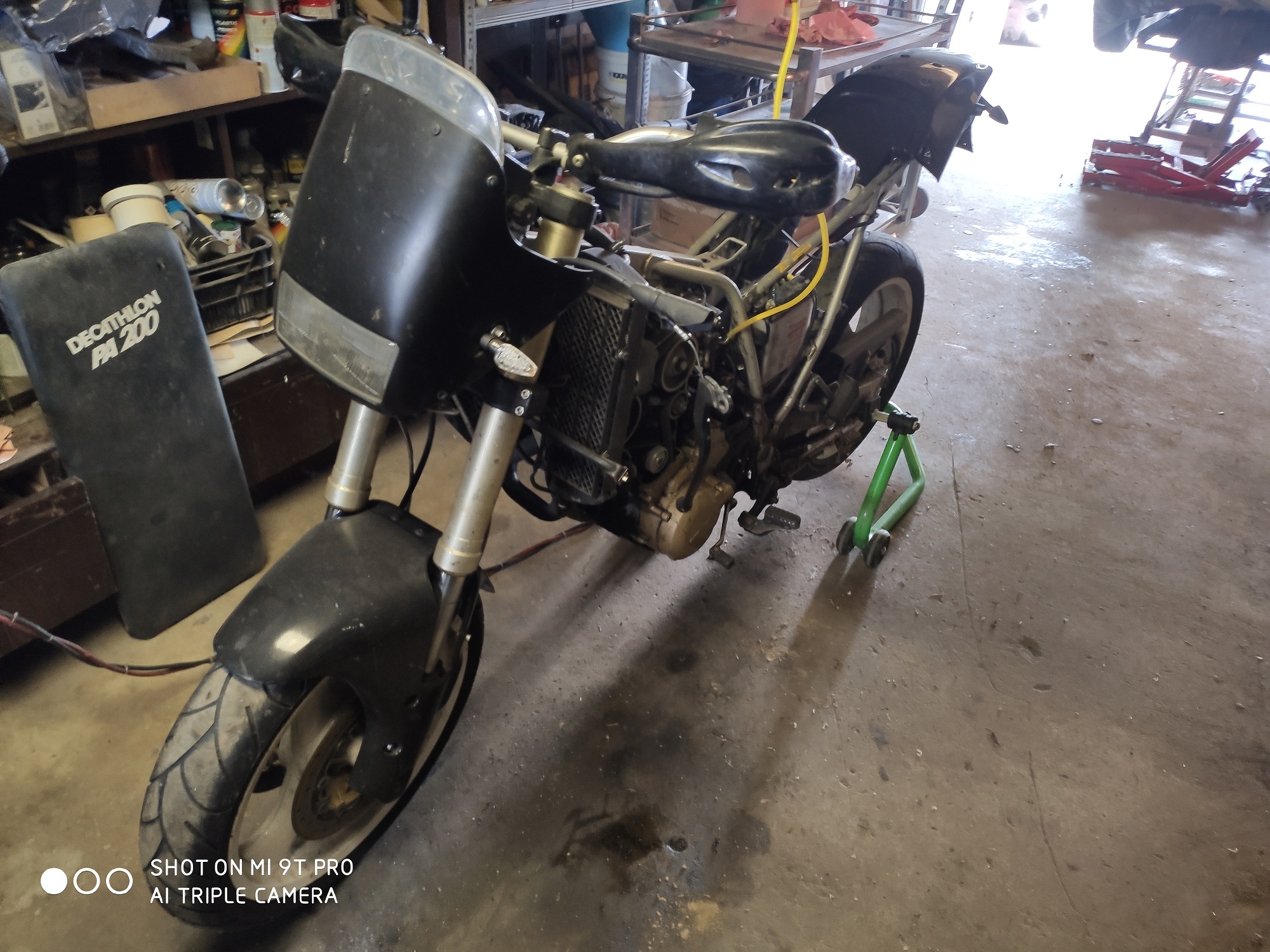

Le confinement continue, j'ai sorti le NW abandonné dans l'abri de jardin. Elles sont énervantes, ces bécanes. Mon NW qui roule a toujours un peu de mal à démarrer à froid. Et celui-ci, qui n'a pas tourné depuis 2 ou 3 ans, j'ai branché une batterie, mis une nourrice pour l'essence, du starter, et elle a démarré presque tout de suite. C'est à n'y rien comprendre. Bon, il y a du taf, mais j'ai presque tout pour la faire rouler, alors, au boulot !

Si elle a démarré sans problème alors qu'elle n'a pas tourné depuis 2-3 ans , c'est bon signe, c'est qu'elle n'est pas affectée par les symptômes de vieillissements (démarreur, câbles HT etc...) et que la carburation est bien réglée.
Yapuka pour cet été .
Re: Remise en route
J'avais déjà effectué les travaux de fiabilisation. Par exemple, tous les gros câbles ont été, soit doublés, soit changés pour des + gros. En fait, je l'avais délaissé parce que j'en avais 2 autres. Mais il y en a 1 qui est en cours de transformation en café racer, et l'autre qui est très capricieux. Je vais remonter celui-ci, et voir si il est + fiable que l'autre. A suivre.
