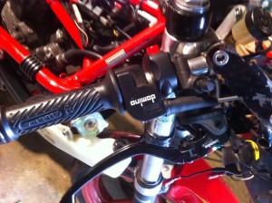

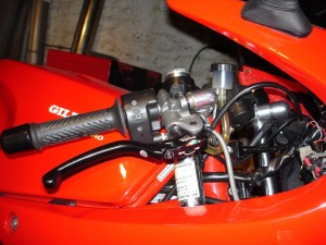

Voila le montage des guidons Tomasselli
 Le truc pour monter un maitre cylindre radial c'est de caser le bocal, tu ne peu pas le mettre sur le guidon parce que ça ne passe pas avec le carénage, moi j'ai trouvé une bague en alu dans mon bordel de pièces qui m'a permis un montage d'une patte fixé sur le tube de fourche.
Re: 500 saturno
Je n'ai pas de photo de cette bague mais là je montre aussi le changement de poignée de gaz pour un tirage rapide.

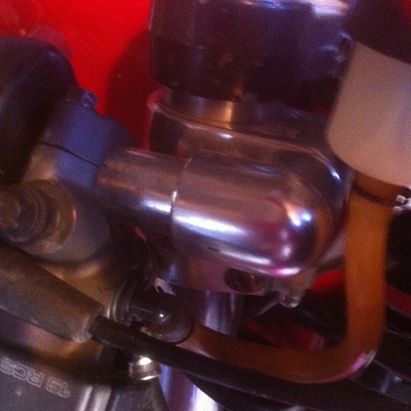

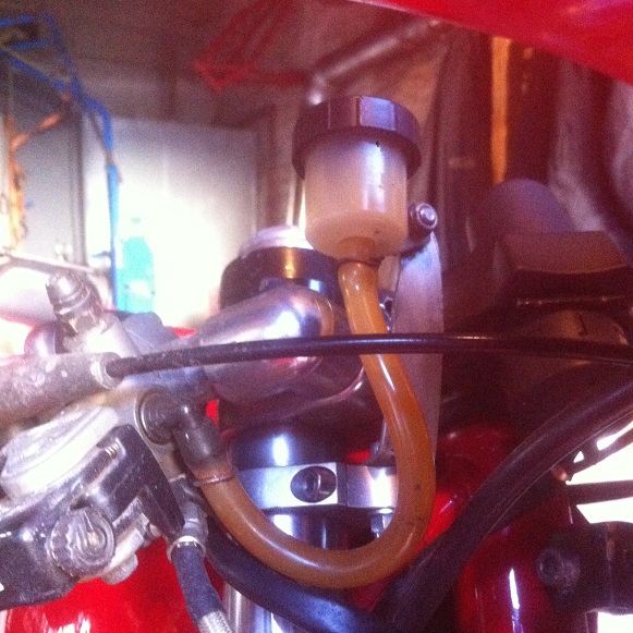

Re: 500 saturno
 Là on vois le collier sur lequel j'ai fixé une pate pour l'ancrage du bocal, il me permet de régler la hauteur de celui-ci, et surtout ce bocal ne gène pas et est protégé de petites chutes.

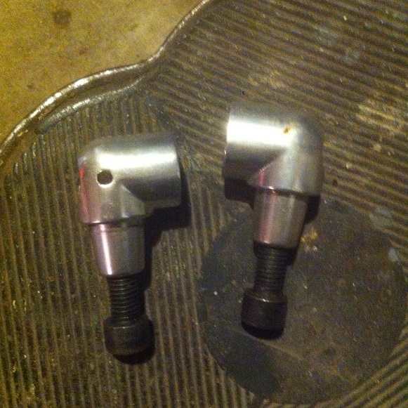

Pour les masselottes un ami m'a tourné des bagues et je les ai monté en force. attention sur mes bracelets les deux coté n'avaient pas tout à fait le même diamètre intérieur, ça ce jouait à 1 ou 2 10/éme mais ça suffirait pour que ça ne tienne pas ou que ça ne rentre pas.
Ces guidons sont vraiment bien j'avais monté les mêmes sur la 1000 Falco.
Re: 500 saturno
 J'ai supprimé ça.
Re: 500 saturno
 Et voila les masselottes.
