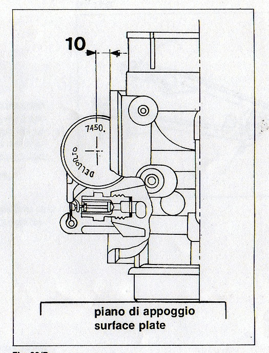

tu écrit que tu essaie un réglage de niveau de cuve carbu en place, c'est impossible à faire.
Il faut démonter le carburateur et le placer selon ce shéma.
et pendre les côtes comme suit.
Pas d'autre possibilité.
floteur reglage.gif (214.32 Kio) Vu 44749 fois
 ça c'est un exemple pour le Dell'Orto de 26 de la Morini mais c'est pareil pour tous les carburateurs. Sauf la côte du niveau de cuve bien sur.
La distance doit être mesuré ente le point central du flotteur et le plan de joint de la cuve.
la hauteur de cuve est capital trop haut c'est trop riche top bas trop pauvre une différence de 1mm c'est jouable 2mm non.

Non, je n'essaie pas de faire le niveau de cuve carbu en place. C'est comme sur ton schéma, mais avec le carbu dans la pipe d'admission. Sinon, il est impossible d'obtenir les 35mm. Alors qu'avec cette méthode, j'ai trouvé la bonne cote sur un carbu démonté d'un moteur qui tournait..

Carburateur à la vertical ? Etrange ça...
Personnellement, sur tous les carbus que j'ai démonté, je les mets la tête en bas et laisse le poids des flotteurs faire le travail. Tu mesures à ce moment là. Mais peut être que certains carburateurs se règle à la vertical... Dans tous les cas, pas besoin de la pipe d'admission (j'ai du mal à voir ce qu'elle vient faire dans l'affaire en fait  :mrgreen:)
Pour la hauteur de cuve, il y a une coquille dans la doc il me semble. Essaie de le mettre à 24mm (+/- 2mm) comme indiqué au chapitre 3-5 du manuel d'atelier. Il me semble que c'est ce que j'avais pris sur le mien.

En dehors de ça, j'ai aussi cru longtemps que le réglage se faisait carbu retourné.
Et ta remarque sur la coquille ne m'étonne pas il y a la même pour la Saturno ou ils indique 20mm alors que sur un PHBM 40 c'est toujours 18.

En fait, il y a 2 indications dans la doc. Page 22 : Niveau du flotteur = 24 +- 2mm, et page 8 : 35 +- 1. Pour moi, c'est 35mm si carbu dans sa pipe et posé sur un plan horizontal. Et 22 si on fait comme dit Kpek, pas carbu vertical mais flotteur en appui (sans appuyer à la main dessus) sur le pointeau. Je viens de vérifier, c'est ce que je trouve. Il y a, semble-t-il, plusieurs méthodes pour régler le niveau de cuve. Dommage que cette méthode ne soit pas indiquée dans la doc. Et sur la page 20, je pense que les images viennent d'un Saturno, avec carbu dell Orto.
Messages : 461
Re: Remise en route
Je pense vraiment que c'est une erreur (ce n'est pas la seule d'ailleurs). Je ne vois pas trop l’intérêt de mesurer le niveau avec les flotteur qui pendent. Mais bon, si tu as bien environ 24mm carburateur retourné, c'est que c'est OK.
Re: Remise en route
Sacré erreur, quand même ! entre 22 +- 2 et 35 +- 1, il ya une marge. Je pense que c'est comme je l'ai dit, 35, c'est carbu dans sa pipe, posé sur la pipe. Et ça correspond aux 22 flotteur posé. Je m'attque au refroidissement, aussi. J'ai testé la soupape d'ouverture du circuit d'eau, pas de souci, elle s'ouvre bien dans l'eau chaude. Pour la sonde de T°, je suis plus inquiet. Le contact entre les 2 cosses se fait, quand l'eau est à 100°. Sur la sonde, il est écrit : "92 - 84". Je suppose que le contact doit se faire à 92° et se défaire à 84°. Je pense qu'elle est peut-être légèrement hors tolérance. J'ai cherché sur le net une sonde avec deux cosses, de diamètre 14 et de pas 150. J'en ai trouvé une de KTM/Husaberg/Husqvarna, référence 5901107900, qui déclenche à 85°. je préfère qu'elle déclenche un peu plus tôt. Je suis toujours inquiet de voir l'aiguille approcher dangereusement de la zone rouge. Je vais attendre pour continuer mes essais que je reçoive la nouvelle sonde. Et en profiter pour essayer de remonter 1 ou 2 carbus pour + tard.
Re: Remise en route
La méthode pour le niveau de cuve est donnée dans la doc page 31 (3-14) : Mesurer le niveau du flotteur avec la cuve inclinés à 45° pour éviter que celui-ci ne fasse pression sur le ressort de la vanne pointeau-conique. Niveau du flotteur : 23 à 25mm. Oui la faute d'orthographe est d'origine, je pense qu'il faut lire ""inclinée" au lieu de "inclinés".
