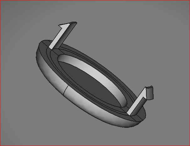

J'ai modélisé le bouchon moteur qui est positionné sous le rotor (devant je ne sais plus quel capteur monofil) :

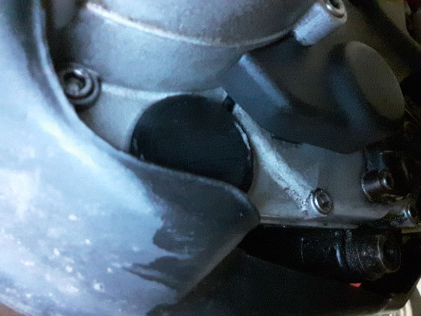

Je n'ai jamais eu celui d'origine entre les mains, donc j'ai du faire différents tests pour avoir des côtes correctes. Pour l'instant, je suis arrivé à quelque chose comme ça et après une bonne balade, le bouchon ne s'est pas fait la malle :

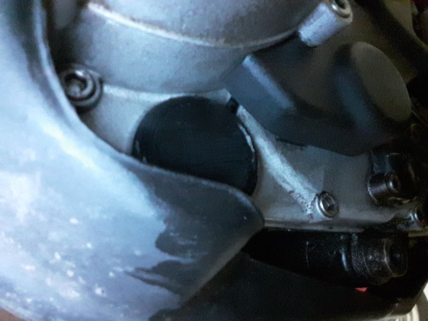

Sur le moteur, ça donne ça (désolé pour la qualité de la photo, puis c'est tout cracra autour ^^) :
Je mets en pièce joint le fichier au format FreeCAD, si ça peut intéresser. Si je dois le réajuster, je mettrai à jour la PJ. Le bouchon flotte un peu mais se clipse bien :
Bouchon format FreeCAD
Bouchon format 3mf

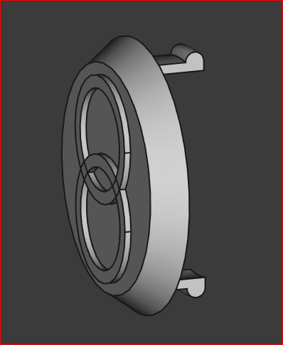

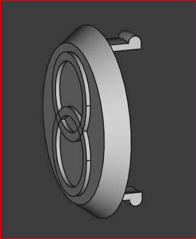

Edit : Une autre version qui a un logo, qui tient mieux et qui ne casse pas quand si on l'imprime de manière à ce que les pattes soient à l'horizontale.
Bouchon avec logo format FreeCAD
Bouchon avec logo format STL

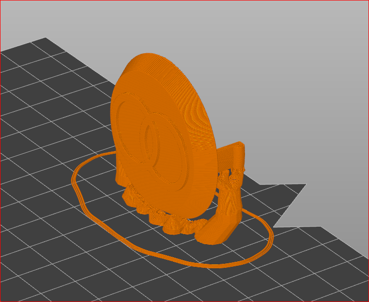

Le gcode avant l'impression :
