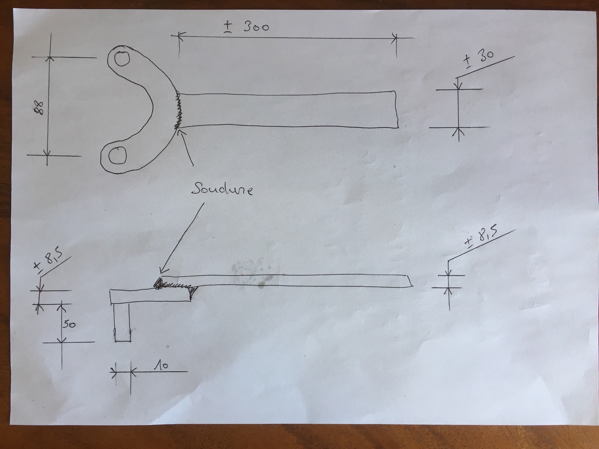

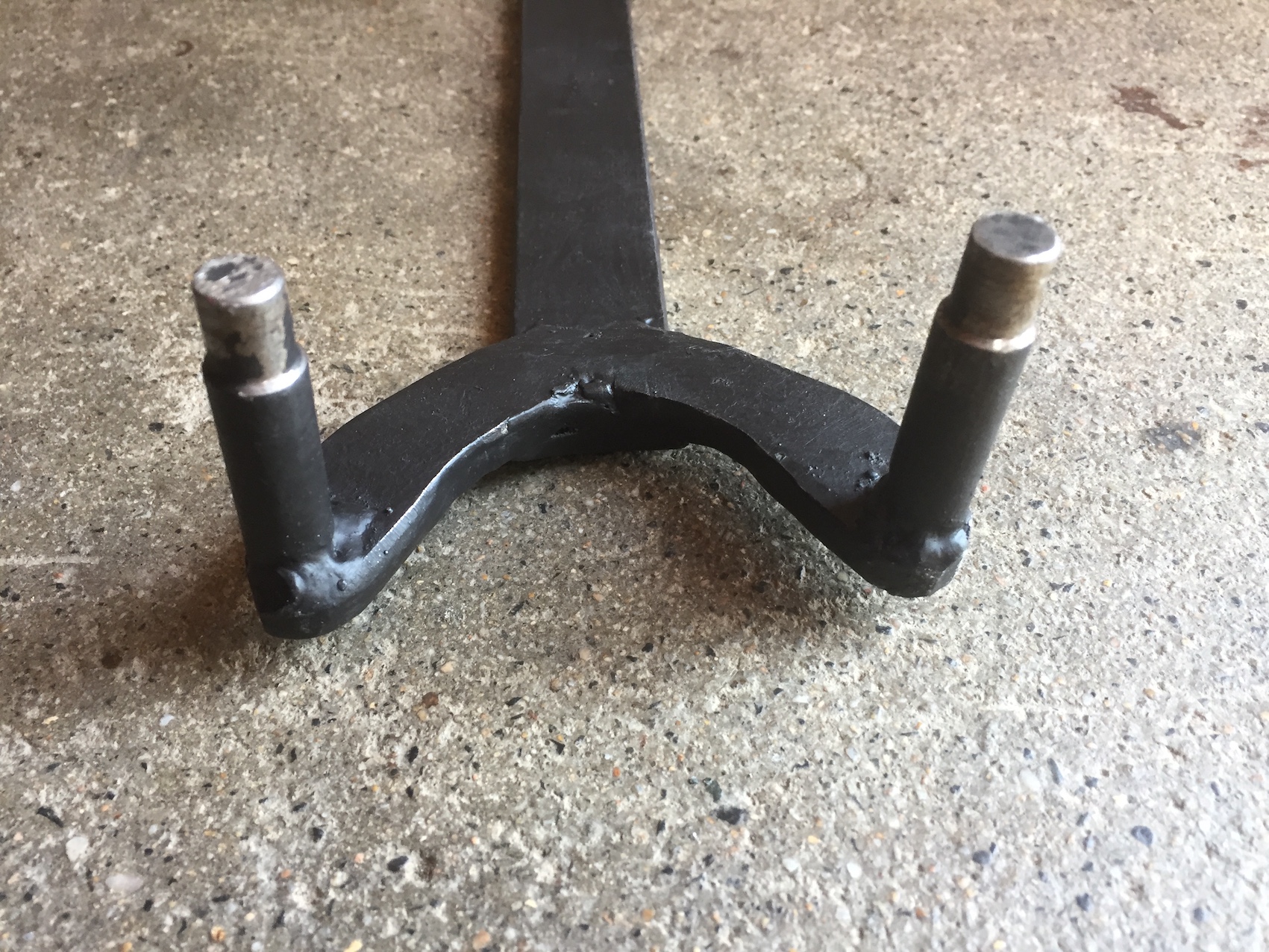

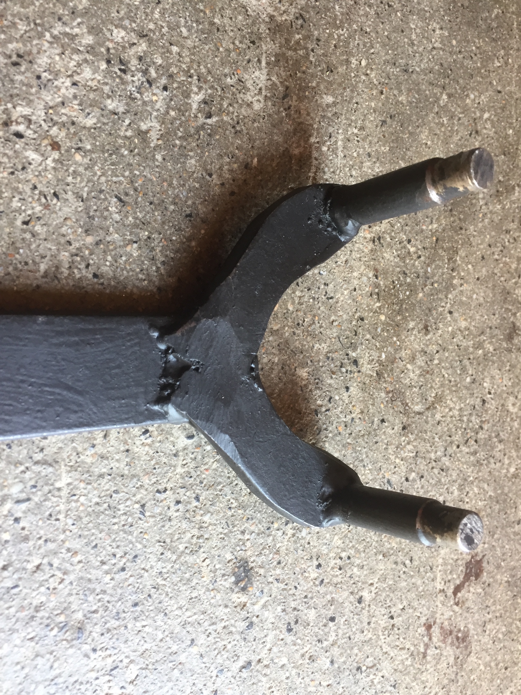

Pour ceux qui veulent se faire un outil de blocage du rotor d'alternateur pour les Bi4 (identique 500 et 560), voici un plan.
Une fois en place, vous le mettez en appui sur des cales en bois.
Outil 3.jpg (1.58 Mio) Vu 17280 fois

Je m'en suis fait un depuis longtemps, le mieux pour le bloquage c'est que le manche soit assez long pour prendre appuis sur le repose pieds comme ça il n'y a pas besoin de le tenir
Messages : 4050
Re: Outil de blocage rotor
Pour le serrage, l'outil est assez long pour prendre appui sur le repose pied, pour le desserrage, il vient prendre appui sur un morceau de bastain.
Pour le desserrage Je le fixe au repose pied avec un mini sandows ça le tien en place avant que je mette la pression.
