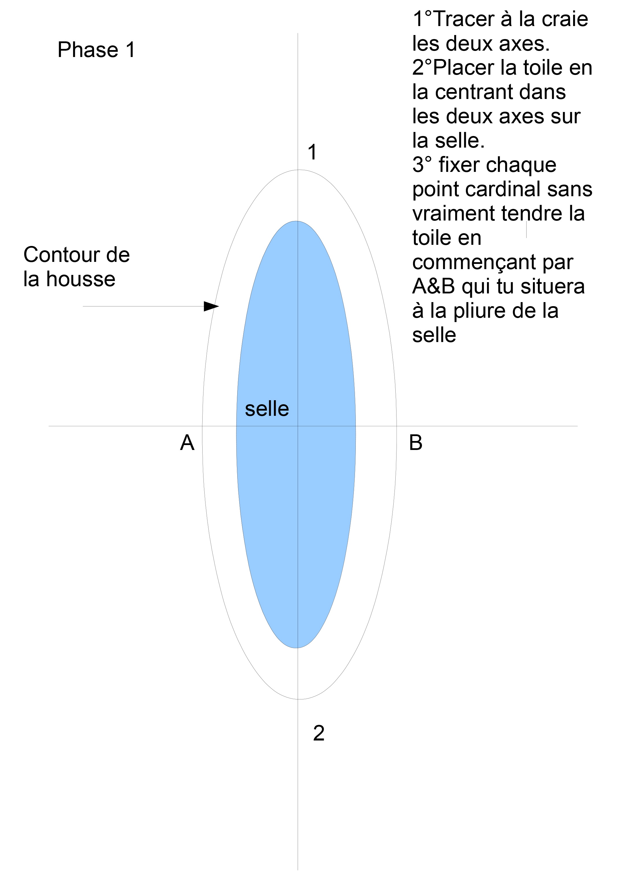

Première étape donc couper et tracer à la craie les axes sur la toile

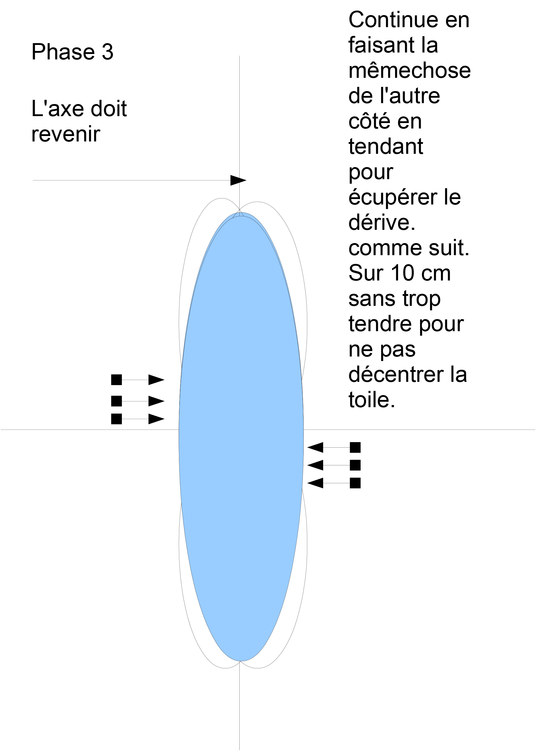

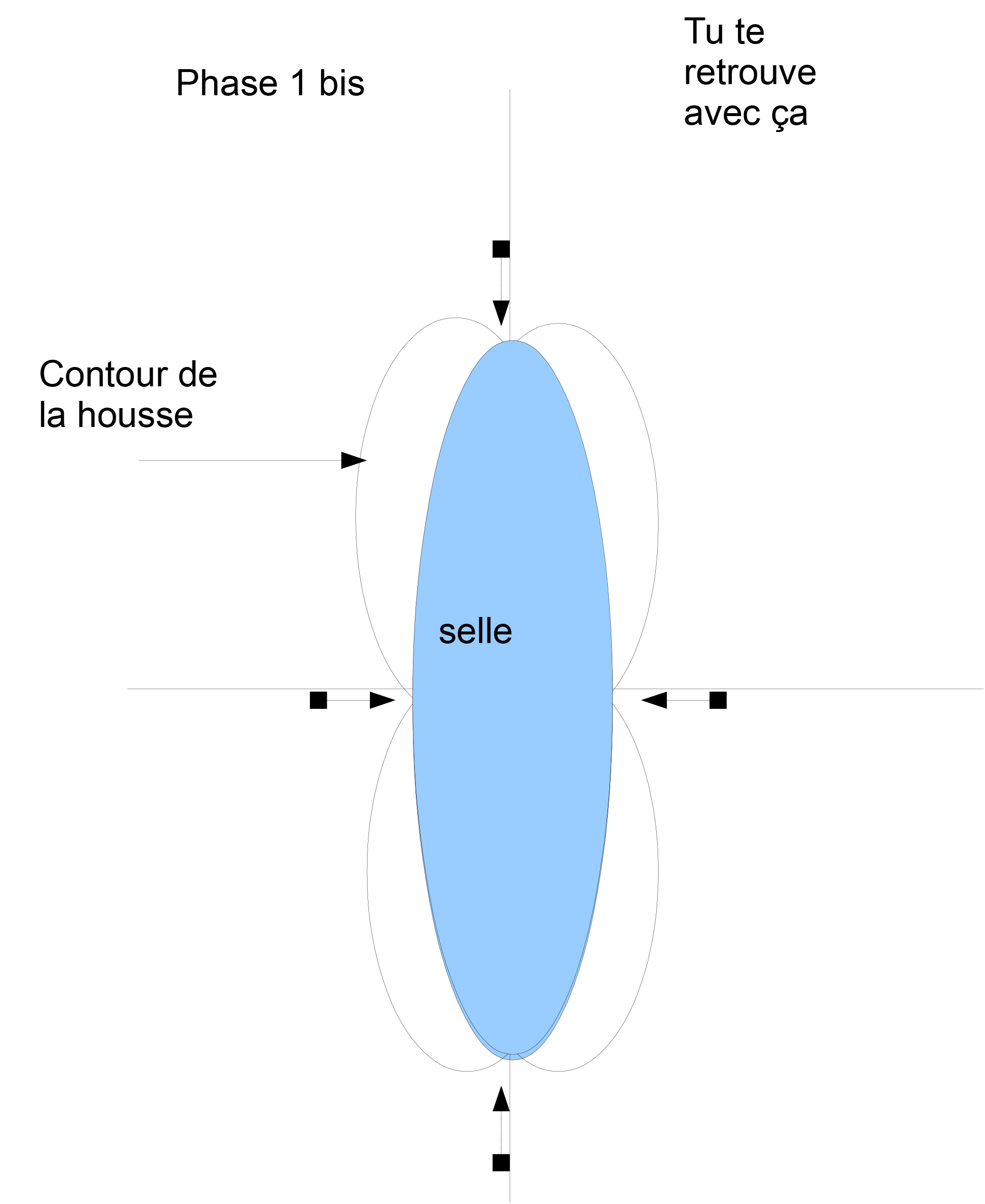

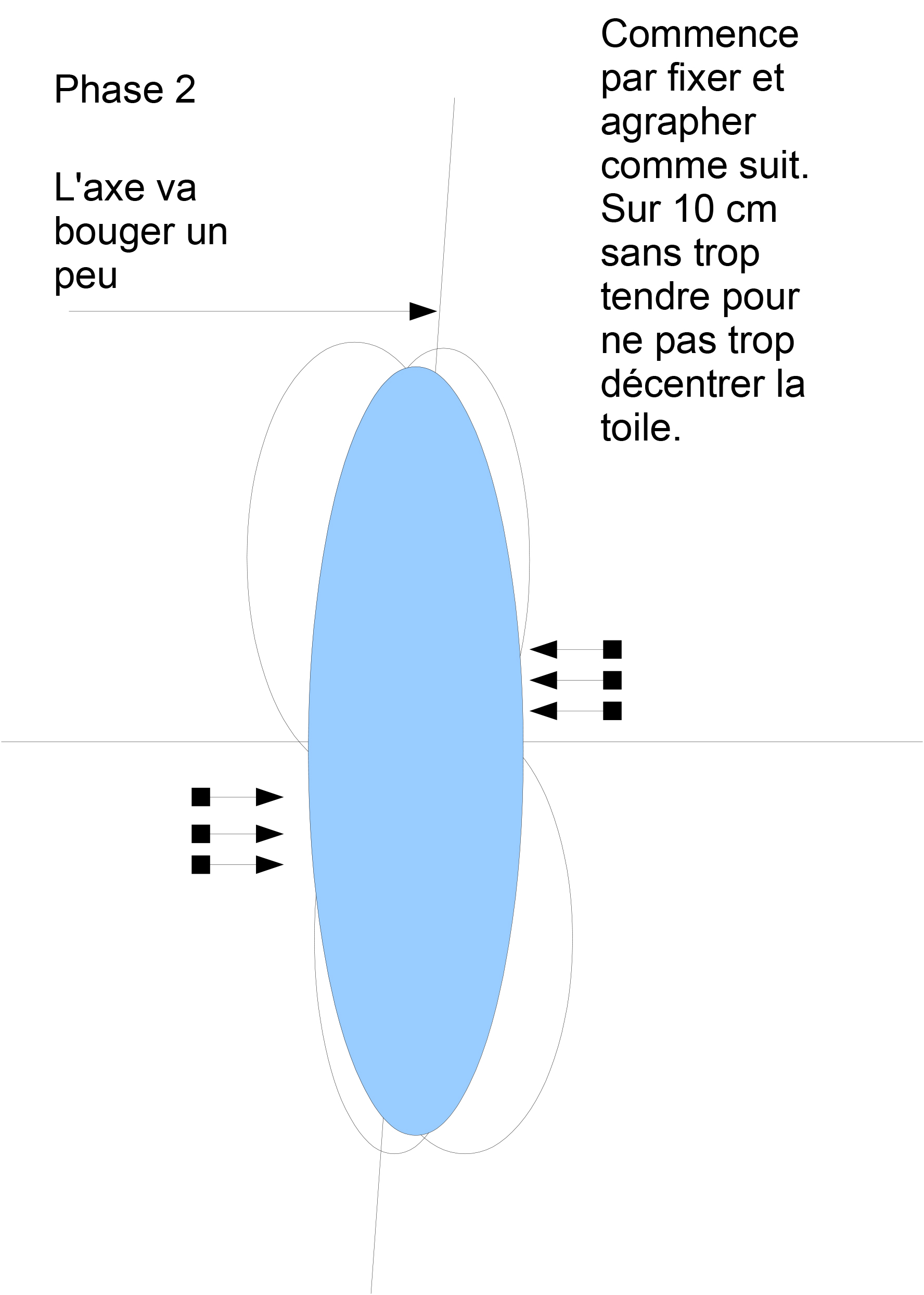

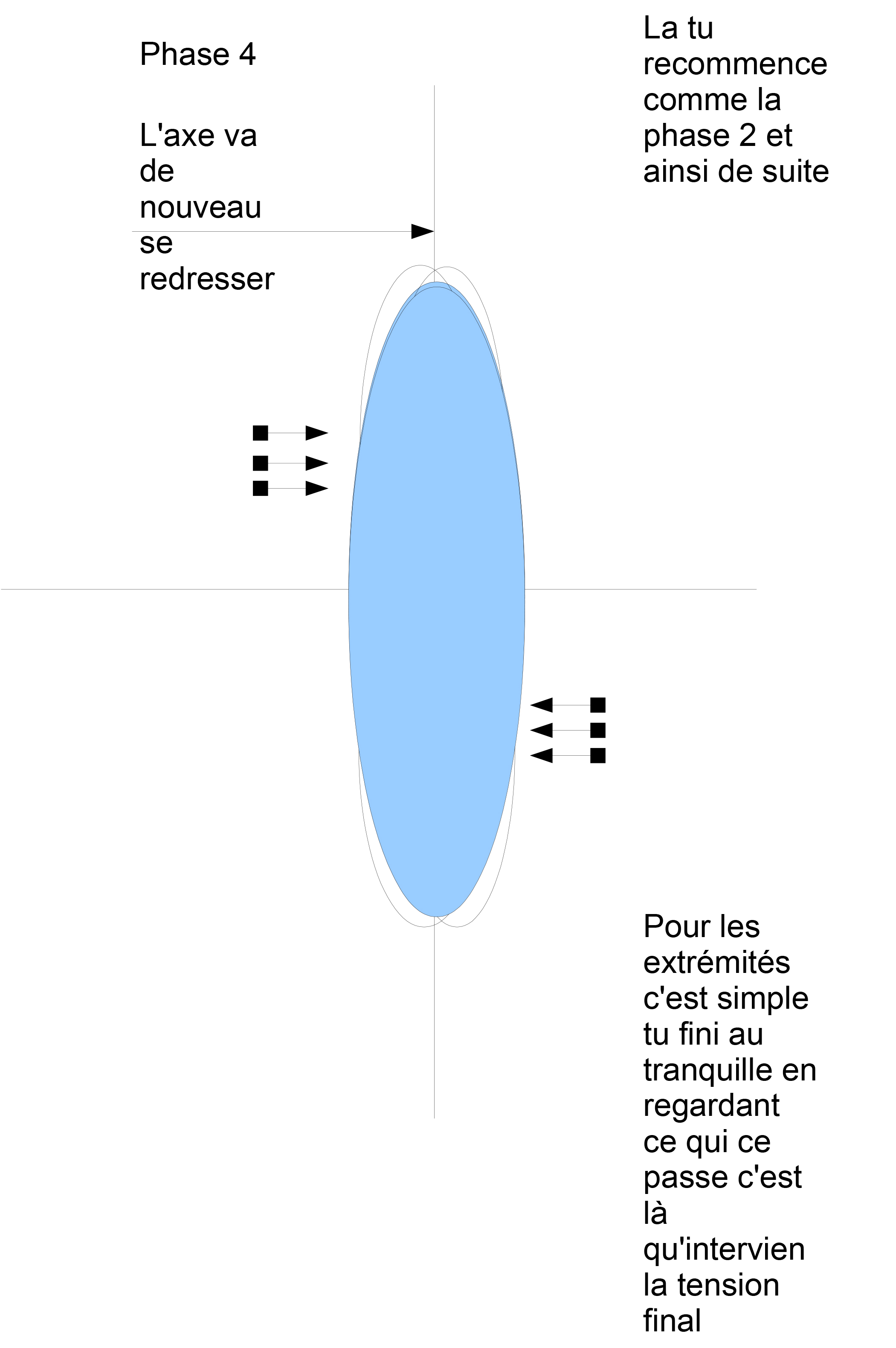

la suite
- Selle.jpg (202.17 Kio) Vu 15429 fois
- Selle 2.jpg (261.91 Kio) Vu 15429 fois
- selle 3.jpg (303.24 Kio) Vu 15429 fois
- selle 4.jpg (202.86 Kio) Vu 15429 fois
- selle 5.jpg (331.23 Kio) Vu 15429 fois

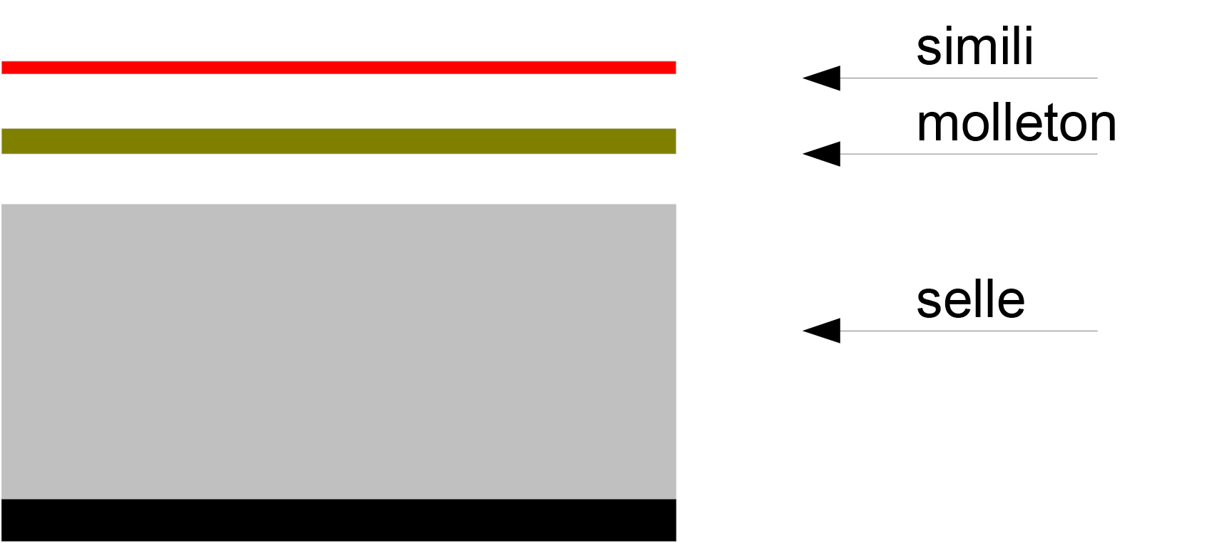

Attention a bien mettre une couche de molleton entre la mousse et le simili
- selle 6.jpg (71.61 Kio) Vu 15429 fois
