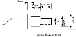

Voila les côtes les pédales ont bien protégé par des bagues en bronze.

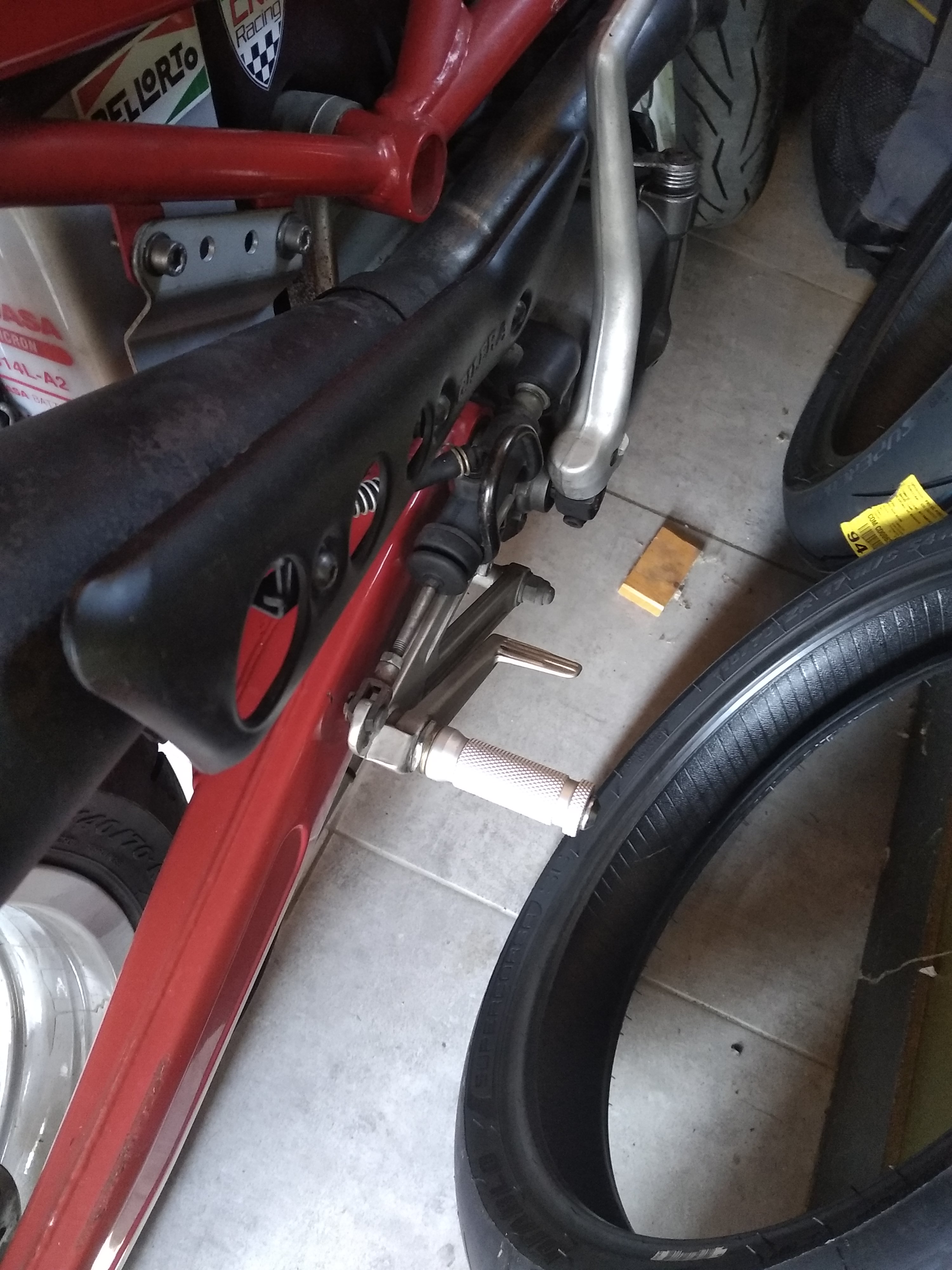

bon, finalement, mes repose-pieds d'origine faisant vraiment la gueule, j'ai acheté des repose pieds racing LSL en alu chez Louis à 30€
pour les installer je les ai alésé à 12mm et enfilé sur la partie cylindriques existantes en supprimant le caoutchouc, calé avec un bout de tube cuivre de plomberie
12/14 et bloqué avec une vis
c'est pas mal du tout
ils sont plus courts que ceux d'origine et donc gênent moins pour manœuvrer le kick
je vous met une photo

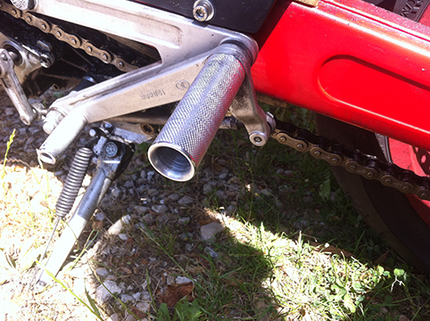

Bon à droite j'ai le repliable que tout le monde connais, et à gauche j'ai monté ça, c'est en alu, c'est léger, c'est tubulaire facile à adapter vendu par deux par un anglais sur les bourses, que je vois souvent soit au salon Moto Légende, soit sur les cicuits de courses de classique, moi je les ai acheté sur celui de Gédine en Belgique.et il doivent bien absorber le choc en se déformant sans tordre la platine à mon avis.

Si si, j'ai même un ami qui peu me faire des trucs lui même puisqu"il à tour et fraiseuse à la maison mais là l'occasion faisait le laron c'était un kit avec des pédales réversible qui peuvent être aussi adapté à la Saturno en cas de pépin au moins pour le sélecteur. Le frein demandera un peu de travail, à 60 € les 4 pièces plus les rondelles de calages et la boulonnerie, vu la finition je n'ai pas hésité bien que sur le moment je n'en avait pas vraiment besoin.
