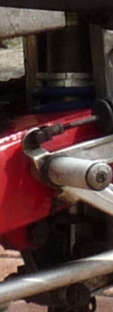

Avec 11 ans de retard sur ce post, comme je fais partie des 14 qui ont monté un EMC (acheté en 2000 je crois, ils m'avaient demandé mon poids et mon utilisation, reçu pré réglé, une merveille), je la ramène ;-)
Je peux vous dire que comparé à la pompe à vélo que j'avais d'origine, c'était le jour et la nuit. Seul bémol, il a fallu tailler dans les platines alu pour qu'il passe...
Il me semble avoir lu un side cariste qui a fait reconditionner le sien récemment pour 185 euros à l'usine. Bref, EMC très bon matos, très bon contact !

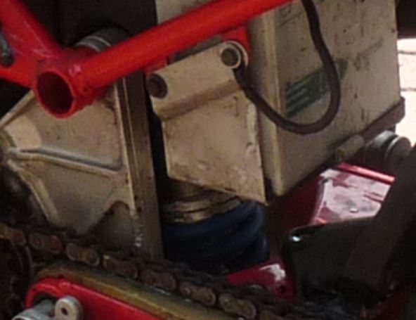

 Il a fallu tailler un peu en arc de cercle à l'intérieur des platines pour que le ressort passe, je ne sais pas si depuis ils ont revu la taille de celui-ci, mais à l'époque c'est ce que j'ai dû faire. Je n'ai pas limé grand chose mais sans ça, pas moyen de le monter et ce que j'ai enlevé est sans gravité.
La vieille est enterrée dans le garage, dès que je peux je vous fais des photos de la modif.

Je vois que toi aussi tu a la chaine qui a usiné la platine gauche.

Elle a tout bouffé, la platine alu, le garde-boue... le bord du pneu !

pareil que sur ma vielle

Sur ma vielle ça a fait ça à partir du moment ou j'ai monté la roue de NW avec un pneu de 160 et effectivement la chaine frottait dessus.
