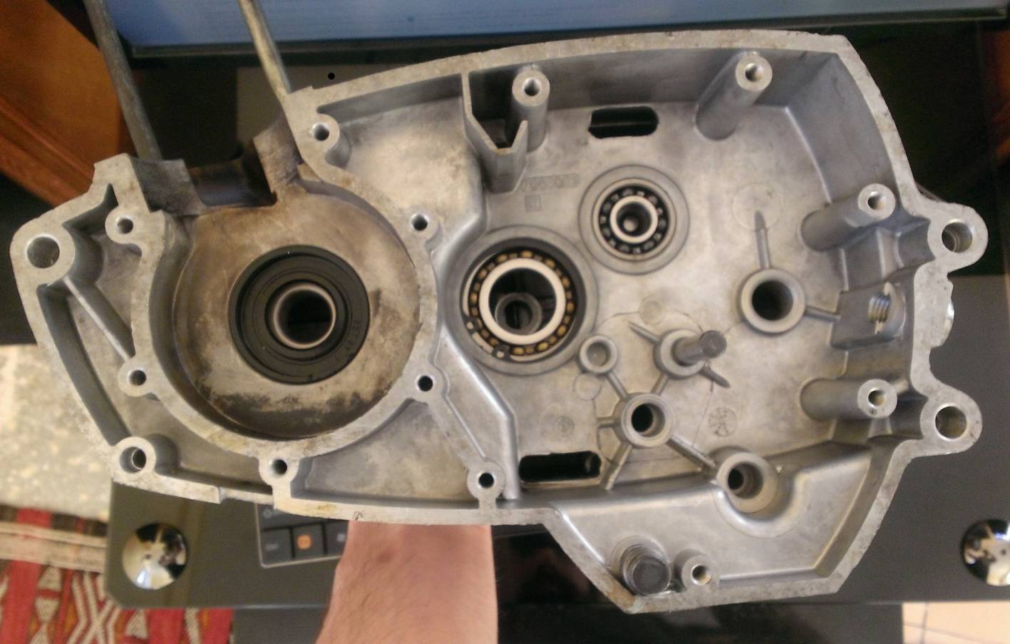

Ma pochette c'est la : P100170850030 Gilera 50 trial-2S-5V-7HP
En fait, il (joint central) ne va pas un peu partout ...certains trous sont décalés de quelques mms quand d'autres sont bien en face ... c'est très visible pour les trous autour du carter pompe.
je veux bien que tu regarde sur ton moteur.
J'essaierai de faire une photo.
Re: Pochette de joints 50 5V
Posté : sam. 8 févr. 2014 13:44
Photos joints de carter Gilera 50 5V trial
Posté : sam. 8 févr. 2014 18:10
ouch. à mon avis ton moteur a rétréci avec le temps.

Conclusion.
Après observation via skype et comparaison des joints, c'est la pochette 8500020 qui va sur le moteur de Lévrier noir.
Reste a définir quand a lieu le changement mais il semblerait que la date charnière se situe entre 75 et 78.
Sinon, les moteurs 4 5 et 6 vitesses d'avant 75 vont avec la pochette 8500020.
Posté : mer. 12 févr. 2014 13:20
Oui c'est ça ! .... mais au delà de la référence, il faut se méfier des appellations correspondantes aux deux pochettes qui peuvent induire en erreur....sur la pochette 030 le 5V trial et le 7HP sont mentionnées alors qu'ils correspondent aux "anciens carters" ....pochette ref 020.
