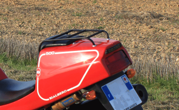

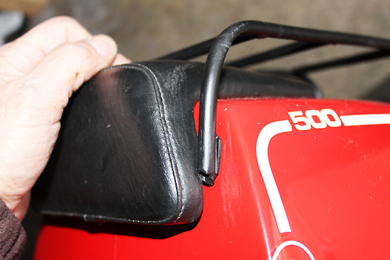

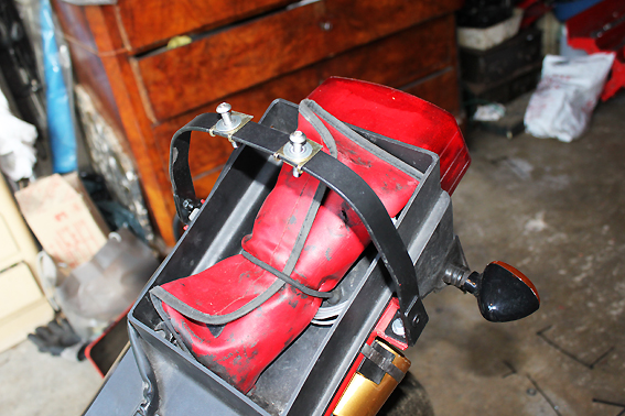

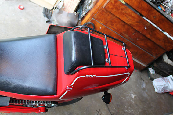

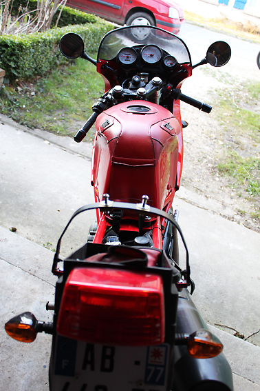

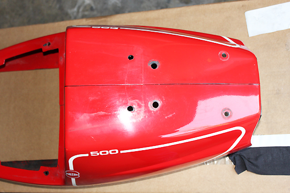

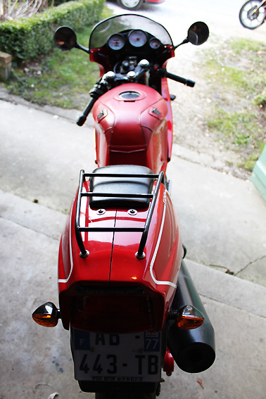

bon je vous avais proposer de vous faire une démo du montage du porte paquets de la Saturno, c'est parti
et voila en 20 minutes Saturno est transformé en GT
saturno GT.jpg (227.89 Kio) Vu 51526 fois

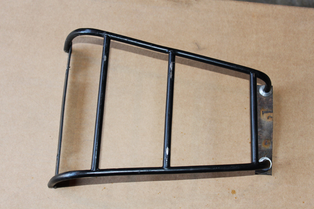

porte paquets.jpg (225.43 Kio) Vu 51526 fois

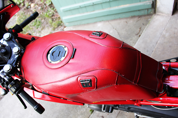

tapis fait maison.jpg (251.94 Kio) Vu 51526 fois

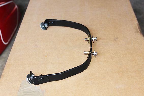

arceau +tapis.jpg (278.93 Kio) Vu 51526 fois
arceau montage.jpg (251.21 Kio) Vu 51526 fois
arceau de renfort.jpg (203.16 Kio) Vu 51526 fois

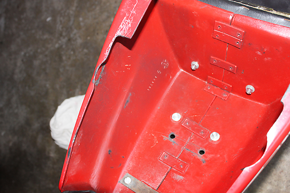

montage 3.jpg (245.81 Kio) Vu 51526 fois
montage 2.jpg (191.27 Kio) Vu 51526 fois
montage 1.jpg (177.39 Kio) Vu 51526 fois

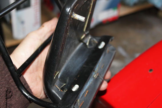

Détail du bout de tube de 8 mm
porte paquet.jpg (233.22 Kio) Vu 51506 fois

C'était du sur-mesure, fait maison ou bien un accessoire gilera d'époque?
Re: Sacoche Saturno
C'est du Gilera d'époque fait maison, avec mes doigts de fée :mrgreen:

vraiment bien foutu! me faudrait la même chose sur cx !
Re: Sacoche Saturno
Oui mais il faut et d'un faire des trous dans les plastiques, et de deux, créer des renforts dessous, moi je me le suis permis parce que les attaches d'origine du dosseret était cassé alors il fallait trouver une solution pour qu'il tienne, ça c'est l'arceau, mais ça aurai pu être simplement deux pattes sur les côtés, j'ai juste fait d'une pierre deux coups.
