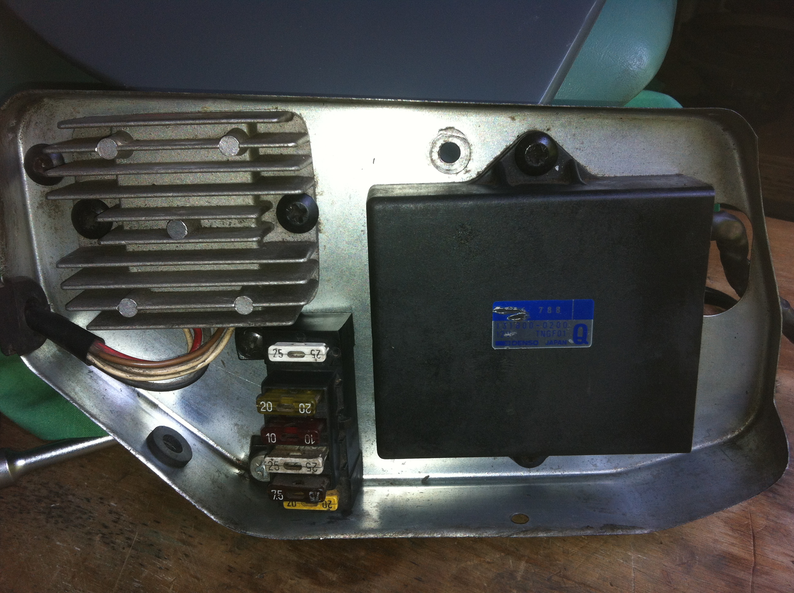

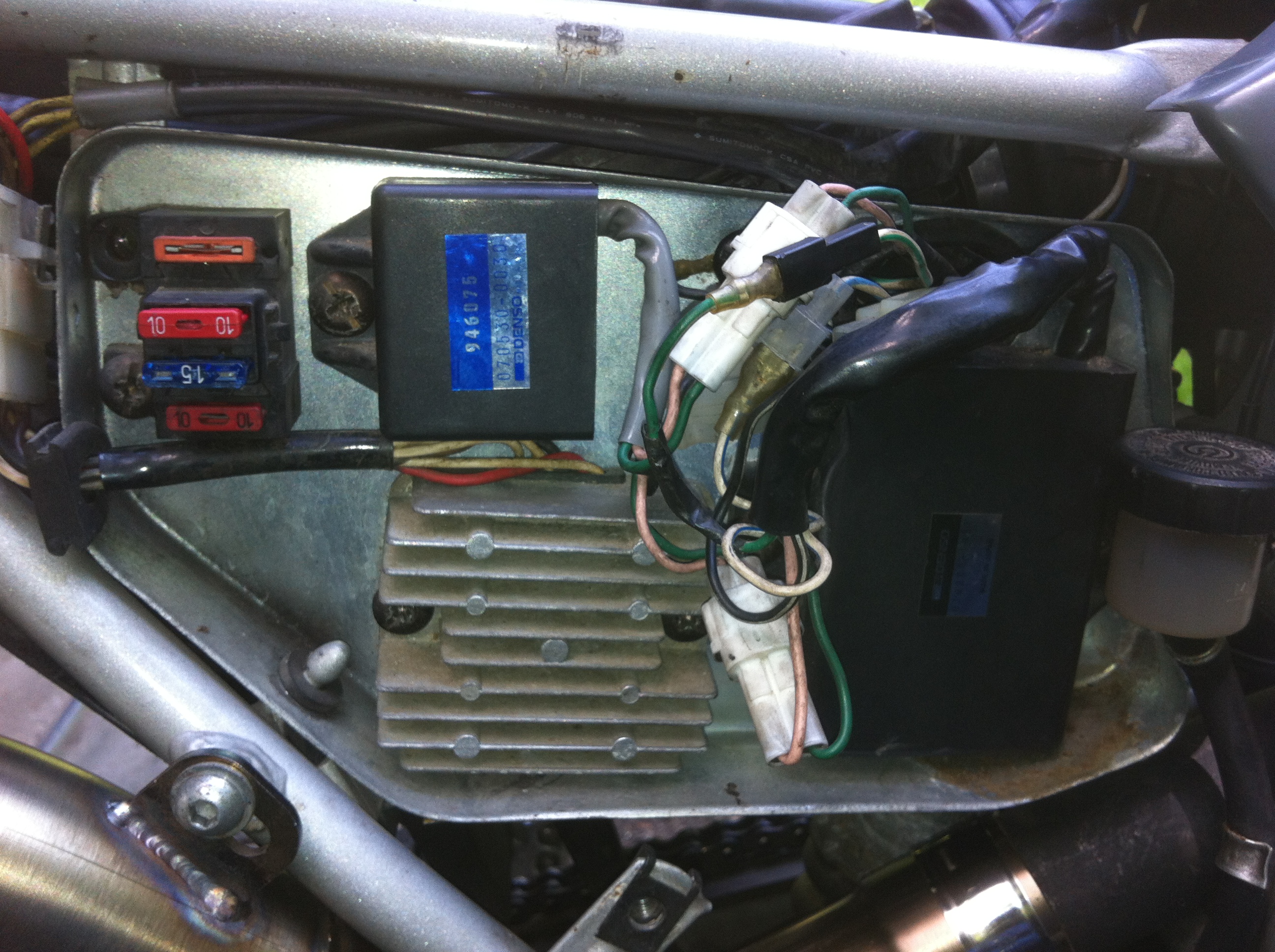

Une petite question cependant aux fans de fil de cuivre.
Quel est la différence entre ses deux boitier de fusible?
Un à deux fusibles et l'autre à quatre fusibles
boite à fusible à 2 fusibles et à 4 fusibles
gilera 600 nordwest boite à fusible 006.jpg (1.71 Mio) Vu 29979 fois
celui qui roule en se moment.
gilera 600 nordwest boite à fusible 011.jpg (1.78 Mio) Vu 29979 fois
et celui que j'ai en stock pour mon nouveau projet.
J'espère que s'est comme ça qu'on mais les photos :oops:

Le coup de l'entrefer, je l'ai eu aussi, sur le RC C. Mais le démarreur ne forçait pas, elle pétaradait un peu, calait, ne redémarrait pas... Pour les boîtiers à fusibles, je pense que le 2 fusibles est un modèle Pré 91, et l'autre un post 91.

J'imagine que ton boitier à plusieurs fusibles est une ancienne version et moins il y a de fusibles plus ton boitier est récent, en sommes beaucoup de fusibles qui servent et serve à rien!

C'est l'inverse : + de fusibles = + récent. 93 = allumage inductif, 91 = allumage capacitif.

C'est pas que deux servent à rien! Bien au contraire il y en a 2 de secours prêts à prendre de le relais en cas de court-circuit le jour où on fait toucher le + au cadre.
Les 2 extremes: 1 en haut de 15A et 1 en bas de 10A, qui sont là en cas de pépin pour remplacer leur voisin respectif.

Y a un truc qui me fait marrer avec ce porte fusible c'est que si tu grille le fusible de 7,5 A ou de 10 A,tu le remplace par quoi?un de 20 ou de 25, c'est n'importe nawak.

Lemotard a écrit :C'est pas que deux servent à rien! Bien au contraire il y en a 2 de secours prêts à prendre de le relais en cas de court-circuit le jour où on fait toucher le + au cadre.
STOP!!!
Jimmyz avait répondu a la question, rien d'utile ailleurs.
C'est sur le 91 que les deux fusibles externes sont des fusibles de secours.
Dès 92 il y'a 3 ou 4 fusibles et le 7,5 ampères concerne l'allumage.
