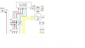

Je regarde le schéma électrique ai j'ai besoin d'éclairage....
Sur l'extrait joint j'ai deux questions :
* Sur le schéma (à droite) je comprends que deux capteurs issus du volant moteur sont présents mais seul l'un est câblé sur le CDI. Vrai ?
* Plus bas on voit un dispositif avec une diode et un condo (chimique car polarisé). Ca existe vraiment car cela je l'ai pas trouvé ?

C'est à cette question que tu n'avais pas de réponse.
alors je ne vais pas t'éclairer, c'est du chinois pour moi: "chimique car polarisé" 8-?
par contre si tu me donnes les numéros,  je pourrais peut être te renseigner, et/où te faire des photos puisqu'on a la même moto

Oui, tu as bien vu : sur le schéma, un seul des deux capteurs est relié au CDI. L’autre est peut-être prévu pour un autre usage ou simplement non utilisé.Pour le montage diode + condo, ça peut exister, mais pas toujours visible ou accessible facilement. C’est parfois intégré directement dans un boîtier ou remplacé selon les versions.
Re: Question CDI
Mon RC 600 C était en panne ces jours-ci. Allumage. C'était l'occasion d'aller regarder de plus près le circuit électrique. Le condensateur se trouve sous la selle, entre la batterie et le filtre à air. La diode doit être intégré dans le câblage, on ne la voit pas. Et mon problème d'allumage venait du vert de gris dans le connecteur du Neiman. Je vieillis, il m'a fallu un peu de temps pour trouver la panne.
