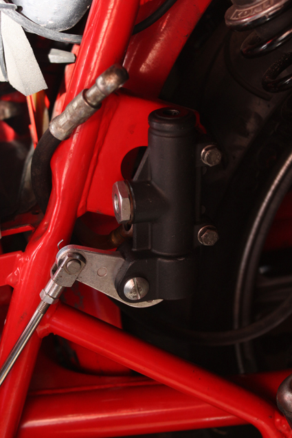

Merci c'est gentil pour la saleté, que te faut il comme info précise pour la commande parce que il me faut les joints de l'étrier AR et ceux de la pompe AR également, en sachant que les pistons sont Carré "il on juste trente ans d'usage" mais je vais regarder mon autre étrier qui à visiblement moins de kilomètre mais dont les joints sont morts aussi parce que lui est démonté depuis plus de 20 ans.
- Messages : 7641
Re: Joints d'étriers de frein
bon ça va plus vite que prévu j'ai déjà les joints de l'étrier c'est toujours ça de pris
- Messages : 7641
alors voila j'ai démonté la pompe Bien que celle ci soit neuve le joint c'est désagrégé,cette ponpe devait être stocké depuis trente ans quand je l'ai acheté
Le diamètre du piston est De 12,85 mm la largeur de la gorge du joint qui pousse le liquide est de 3,46 mm son diamètre intérieure est de 5,83mm.
pour le joint d'étanchéité les côtes sont, Largeur de la gorge 2,68mm diamètre intérieur 8mm c'est du Griméca bien sur.
Si tu pense Lilian que tu peu commander ça je suis preneur.
Y'a une ref sur la pompe?
- Messages : 7641
aucune ref je te fait des photos demain
- Messages : 7641
c'était pas demain ni après demain mais tout fini par arriver
- IMG_1258.jpg (216.91 Kio) Vu 37809 fois
Trop utile ta photo franck!!!
On voit bien ta durit avec banjo rouillé et ton cadre rouge.
Donne moi les rèf et n°s de série de ta moto plutot.
- Messages : 7641
rien d'écrit donc sur la pompe la moto est une 500 Moto Morini sport de 1979 N° de série W 3868, et tu exagère un peu le racord banjo n'est pas rouillé il à moins de 3 ans
