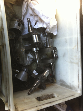

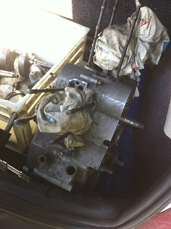

Cet après midi j'ai récupéré ça
bloc 3868.jpg (152.1 Kio) Vu 51856 fois
vilo momo.jpg (135.39 Kio) Vu 51856 fois
 Je vais enfin pouvoir faire joujou avec les outils :P
