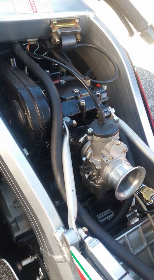

Bonjour, je cherche des posts sur la PIUMA , pouvez vous me guider si il y en a sur le forum ?

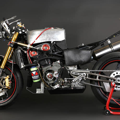

Alors cel là juste au dessus ce n'est pas une Puma c'est juste une Saturno préparé. La Puma c'est ta première Photo cadre périmétrique alu et moteur 558 cc double carburateur. ici personne n'en à je pense C'est hors de prix et puis ça sert à rien impossible de monter des sacoches pour faire des courses
J'ai une question quand même Il y a une photo de Culasse dans un cadre Puma avec un Dell Orto, d'où vient elle? ça c'est une préparation, ça rejoint visiblement le travail de l'usine sur les Saturno des SOS qui était équipé de PHBM de 41 mm mais là oser virer la culasse double entrée sur le moteur Puma il faut être aussi taré que moi

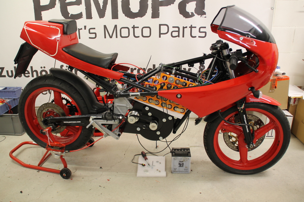

Le futur de Gilera c'est ça : La Esaturno

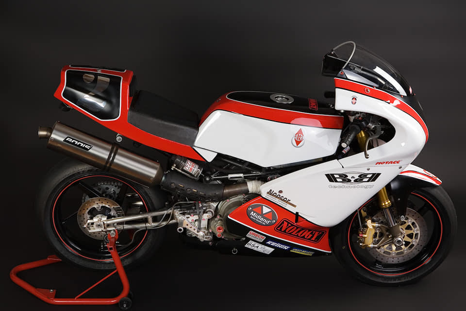

La 4ème photo c'est la gilera qui était préparé par le suisse de B&B technology
695cc pour 82ch à 7200t/mn et 76Nm à 6700t/mn

La piuma n'a qu'un seul carbu dell'orto 41.5 effectivement.
il suffit de regarder dans les articles que j'ai scanné

Pour la e-sautrno, pemopa en est à son 2e montage,le 1er était bien moins évolué.
En plus le gvt français a autorisé le rétrofit

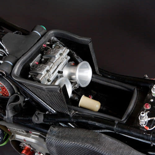

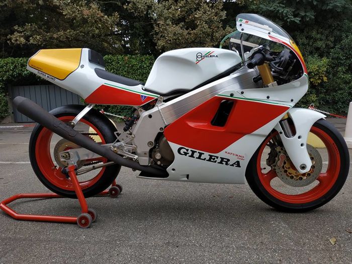

Du tout , c'est pour avoir une idée sur les possibilités de remplacer ce satané carbu. Je viens de lire la fiche technique de la piuma" SACRE MONO" jointe p 33, et je lis 2 carbus dellorto de 28 ! Quoi penser ?

A la vu du montage avec les brides de culasse je ne vois pas comment il pourrait y avoir deux carburateurs.
Et ça ne serait pas la première fois que quelqu'un se plante dans la rédaction d'une fiche technique.

Justement je me posais la question sur l'utilité de ces brides de maintient ?

L'utilité et bien essaye simplement de desserrer celle de ta culasse sur ta Saturno et tu va voir ce qui va ce passer au fil des kilomètres.
pendant ce temps là je t'attend à la maison avec mon poste à souder.

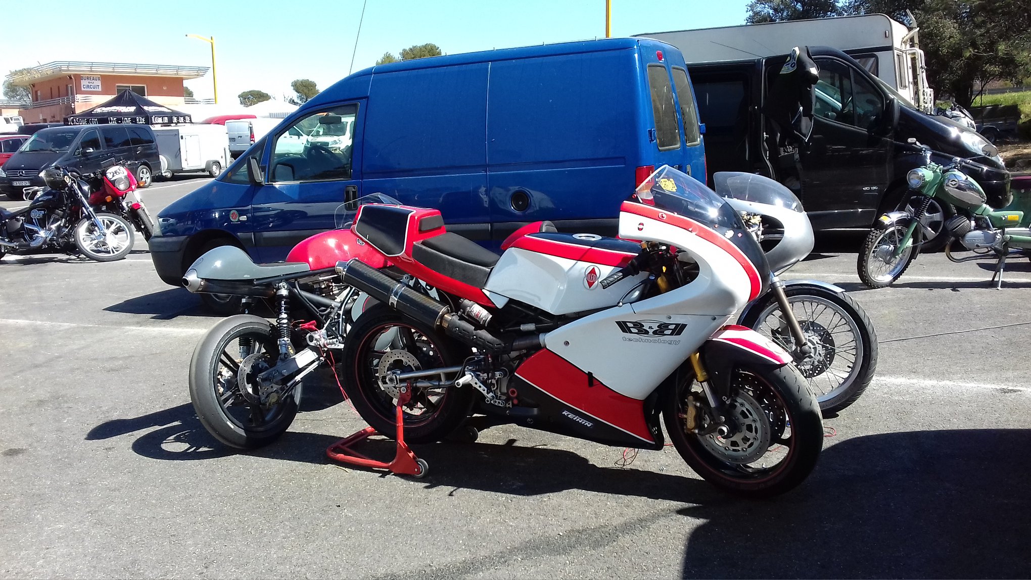

bonjour, nous avons cette Saturno 600 Nordwest ...qui roule
base cadre 500 modifié

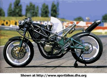

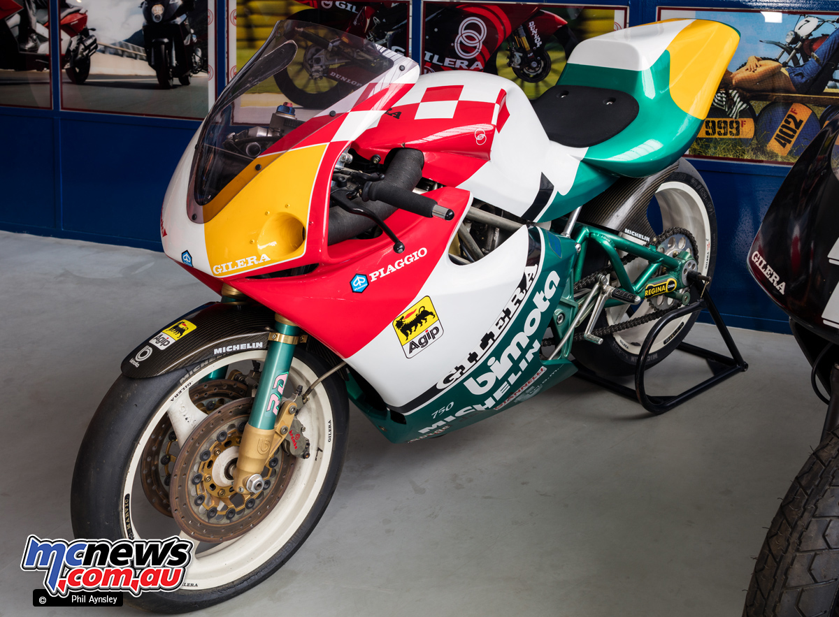

J'AVAIS VU CE CADRE AUSSI
Mais je n'en connais pas l'origine ...mais je ne suis pas un spécialiste

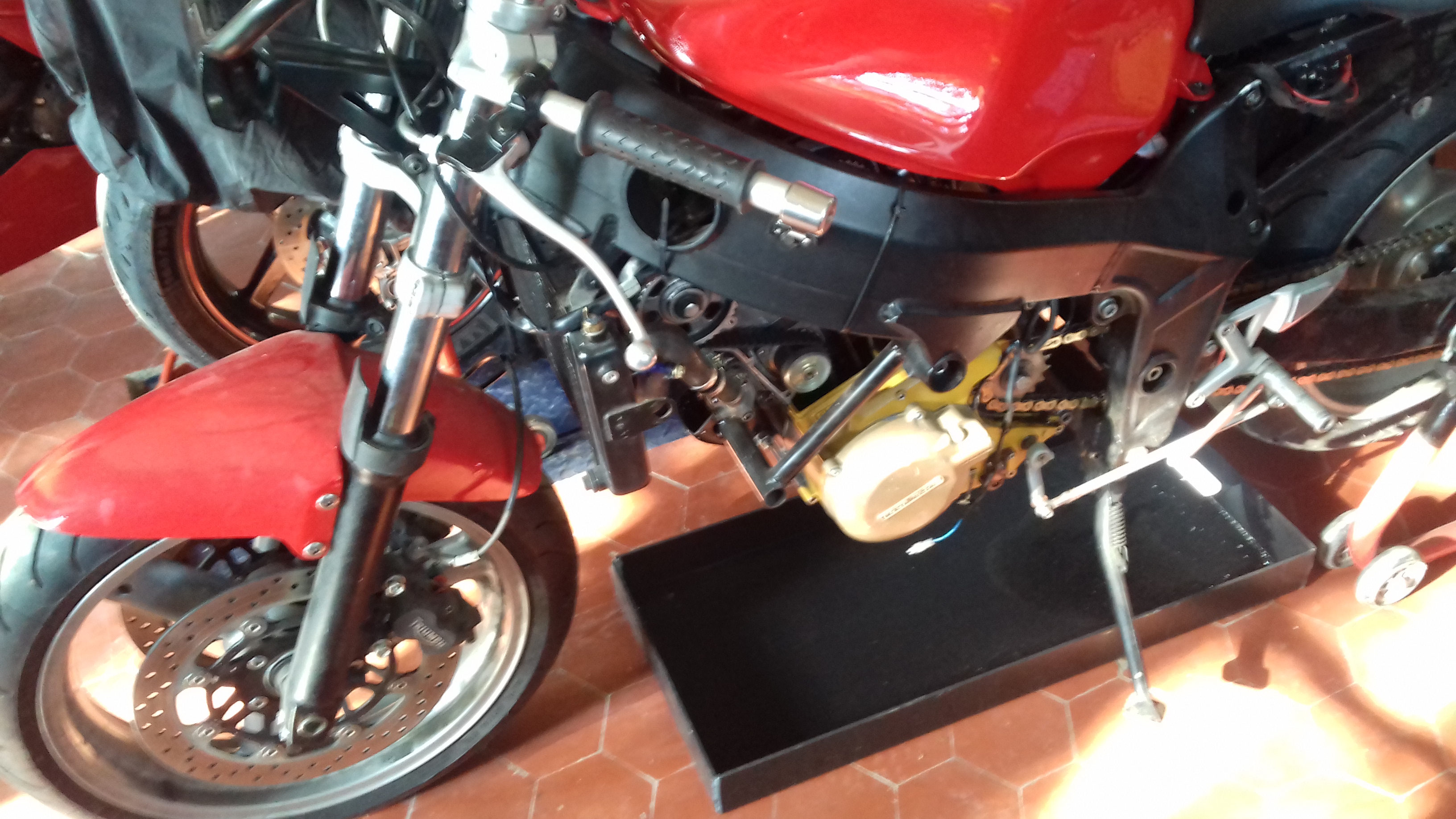

et comme j'avais du temps nous avons construit cela
moteur nw cadre triumlh
pas pesé
peu roulé !
pas pesé
peu roulé !

pour les puristes support moteur avant pas top c'est vrai ! mais nous n'avons pas trouvé d'autres solutions (en hauteur je ne soude que l'étain)
pour les essais:
moteur stock cela marche
avec carbus raptor aussi
pas essayé avec dellorto phbh .
mais au moins c'est fait avec des pièces "qui traînaient" et qui on été utilisée...cela permettra a quelqu'un de rouler
pour les essais:

Il me semble que c'est un cadre Bimota GB 1EMILE FAZER a écrit :J'AVAIS VU CE CADRE AUSSI

C'est la moto avec son carénage

[quote="FRANCISCO" et je lis 2 carbus dellorto de 28 ! Quoi penser ?[/quote]
que le journaliste n'a pas fait son boulot.
Pourquoi 28 alors que sur nos motos c'est du 30
Toutes les photos que j'ai montrent un seul carbu.

Jusqu'à aujourd'hui et cette photo qui a le mérite d'éclairer ma lanterne j'ai toujours pensé que la Piuma avait une culasse double entrée et donc deux carbu. et tout ce que j'avais lu m'avais conforté dans mon erreur. Le problème des journalistes c'est qu'ils prennent souvent leurs désires pour des réalités et là il semblait logique puisque Gilera prenait le moteur 558 que la culasse vienne avec.
Mais ce genre d'erreur n'a rien d'étonnant. il y en a d'autres Alan Cathcart le très réputé auteur de tant d'ouvrages sur les motos. à commis en son temps une jolie boulette dans son essais de la Saturno en affirmant que le bras ocsillant était en aluminium par exemple.
On pourrait presque croire qu'il n'a même pas vu la moto en vrais, et pourtant.
ça manque de relecture tout ça.

Bonsoir tiens je retrouve dans les premieres photos nos amis du LUC ? MR TAILLEUX
? devant nos fourgons.....Le monde est petit

FAZER 1000 Il ya t'il un rapport avec celle du LUC
