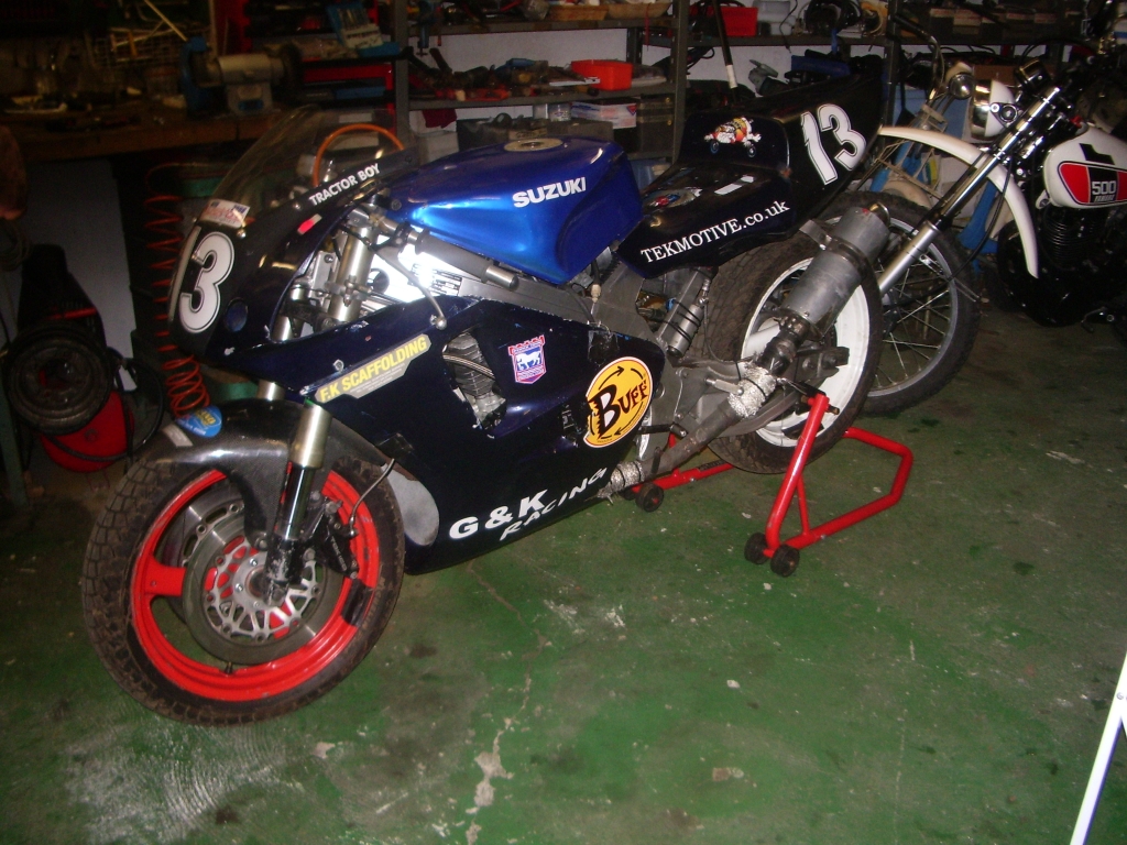

Ca fait 5 ans qu'on l'a, acheté une misère avec mon pôte Eric. Avec un mètre de roues et un stock de pièces.
Il marchait pas, pas d'allumage. En fait c'était l'antiparasite fendu :(
On sait juste qu'il a fait le TT 2007 et qu'il est kité en 640, boîte racing. Le bras est juste retourné pour la transmission.
Ce moteur est fantastique ! Y'en a partout. La puissance c'est bien à la roue. Par contre la finition.... :oops: mais on s'en fout.
En ce moment il est chez Momo (http://www.momo-bikes-service.com/) qui nous fait des pots dignes de ce nom. Et histoire de gratter un cheval ou deux...

jeff a écrit : . Le bras est juste retourné pour la transmission.
Tu parles du bras oscillant ?
Re: Pour Juju (précisions proto)
oui, quoi d'autre sinon?
Messages : 4050
Ce qui m'étonne, c'est les ancrages de l'amorto et les biellettes inversés :?:

Decoupe et ressoude :roll:
