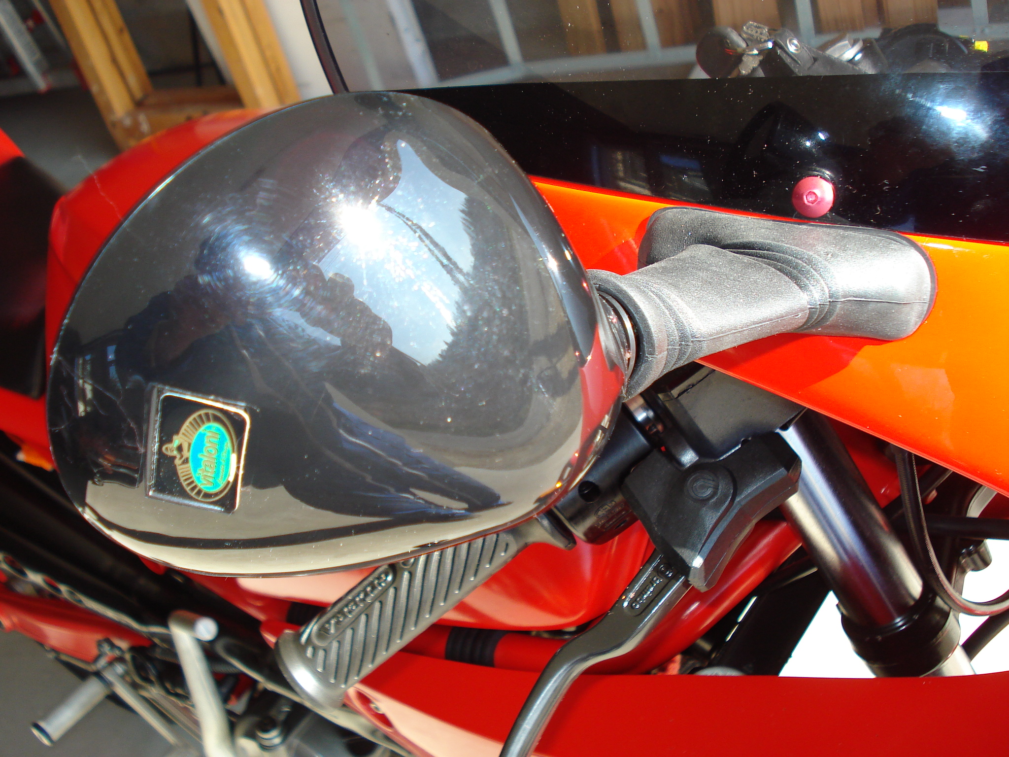

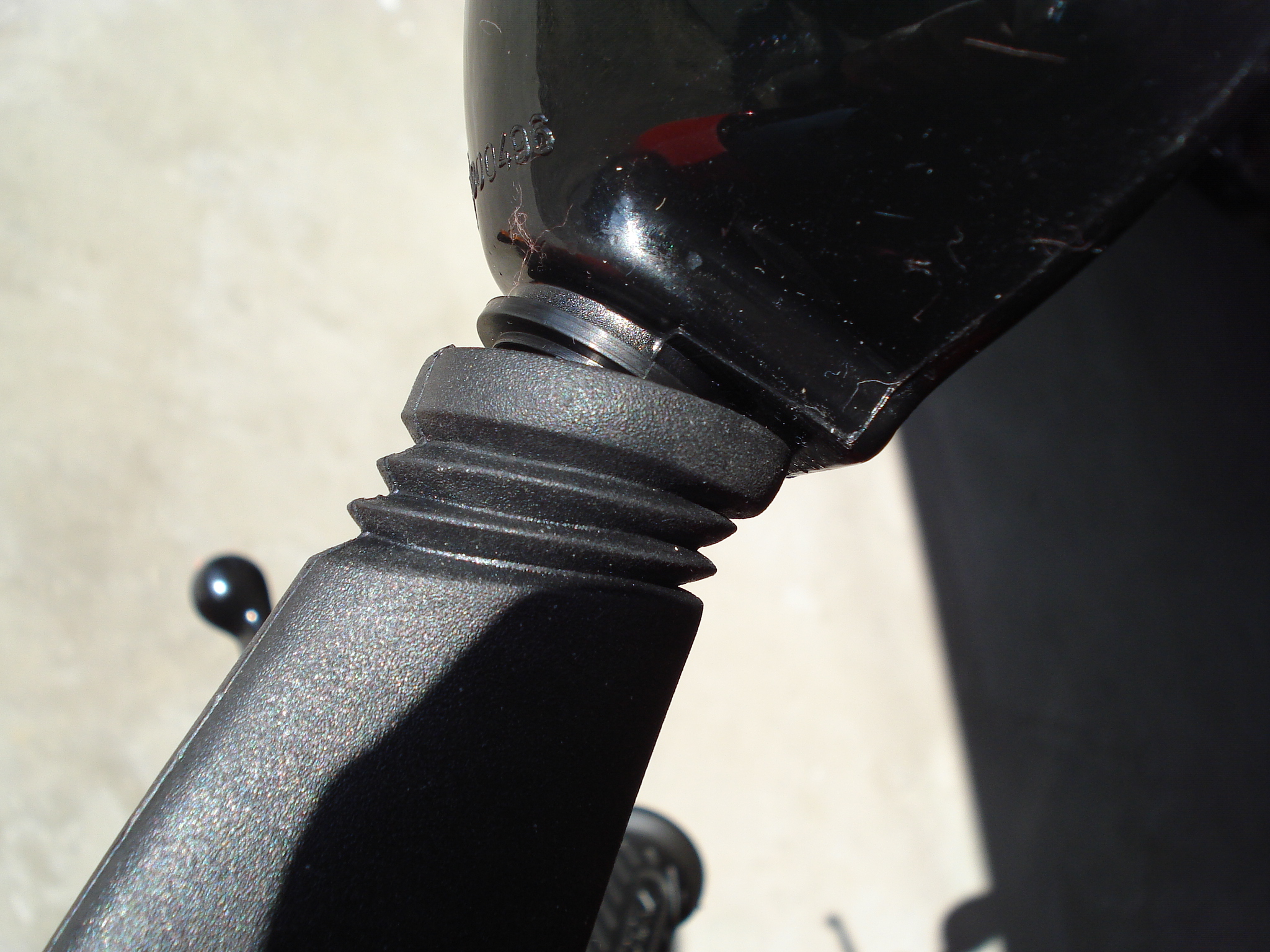

Pour en finir ou presque, j'ai donc commandé mon rétro ici:
http://www.stein-dinse.biz/Ducati/Guido ... anguage=fr
Rapide, efficace, réponse en Français sauf que "petite branche" (mais je le savais en attendant mieux), arrivé en peu cassé au niveau de la base, (pas grave cela ne se voit pas mais vu le prix), le noir mat à viré au noir brillant (pas moche mais plus d'origine et deux rétros différents maintenant) et le caoutchouc s'ajuste moyennement. Pas encore roulé avec mais tout ça est assez mitigé.
A noter que j'ai envoyé tout de même la photo du rétro neuf cassé, réponse rapide, on vous le change mais re frais de transport pour ma pomme.
A suivre.
Frank
Re: le grand chelem
Oui alors le caoutchouc des rétro de Saturno soit tu as la chance qu'ils tienne soit c'est impossible; ça dépend des rétro il n'y a pas de solution.
Re: le grand chelem
il faut orienter les tiges d'une certaine façon pour que ça tienne, j'ai eu ce petit problème
Re: le grand chelem
Ben comme sur 90% des rétros non?
Re: le grand chelem
Je ne sais pas pour les autre, mais sur ceux là, c'est un peu variable d'un rétro à l'autre. Des fois tout va bien c'est le cas sur ma moto actuel (retro d'origine visiblement)
Mais sur l'autre moto, comme j'en ai changé quelques un, j'ai eu le choix entre ceux qui avaient la jupe qui tenait en place ou pas. Et même certains qui ne tenaient à aucune extrémité.
