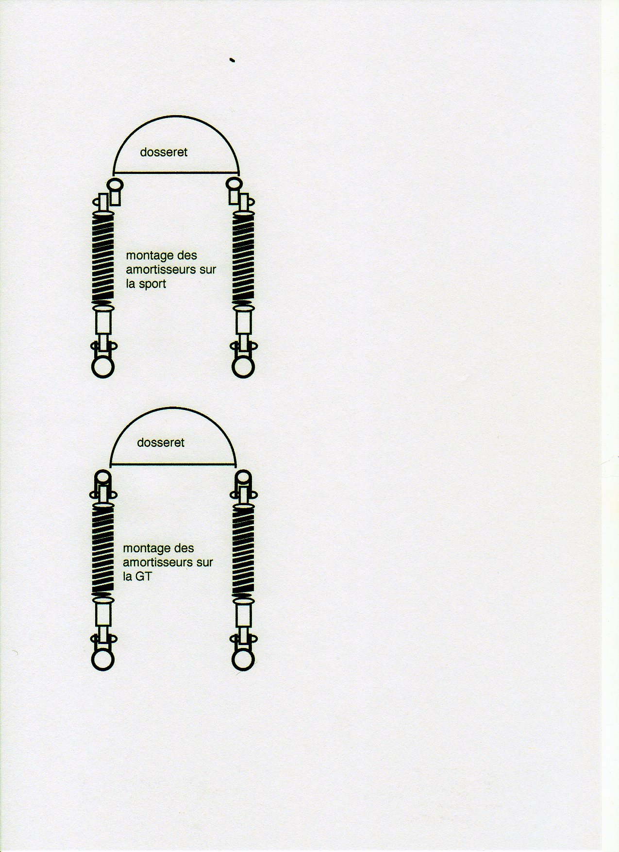

Franck Lagaroje a écrit :e ne sais pas encore si je repeins cet ensemble, ou si je la remonte en S (sport/ selle mono réservoir poly, commandes reculées et bracelets) comme j'en avais l'intention.
là ça va être plus dure que tu ne le pense parce que le cadre n'est pas le même
Première différence le place des attaches de repose-pieds et leur format (dent de loups sur la GT je crois) deuxième différence les fixation de caches latéraux et enfin ce n'est pas la moindre la parti arrière et beaucoup plus large sur la GT que sur la Sport parce que les amortisseurs ne sont pas montés de la même façons
Il son emboité entre les attaches sur la GT et simplement boulonné par le côté sur la sport ce qui doit faire une différence de 5 ou 6 centimètre de large que tu ne pourra pas compenser avec la selle d'origine Ducati

Oui, je suis au courant qu'il y a deux cadres.... le large et l'étroit. Je suis en train de me documenter pour savoir quelles machines sont équipées de l'un ou l'autre. :roll:
En même temps j'ai un pote qui a transformé un large en étroit....ça ne concerne que la partie arrière.
Sinon, je te confirme sur le GT...c'est de la dent de loup ! :twisted: :twisted:
Re: bevel round case
C'est la sport qui a le cadre étroit et sa doit jouer aussi pour le réservoir dans sa parti arrière a mon avis.
Pour les reposes pieds outre le fait que le positionnement est différent sur la sport, ils sont simplement vissé il n'y a pas de dents de loups
donc pas de réglage possible, d'autres pièces changent comme la commandes de frein, le sélecteur sa biellette et le kick. Le support de batterie doit changer aussi car il y a moins de place entre les tubes derrière le moteur et comme la sport n'a pas de filtre à air il doit y avoir des aménagements différent sous la selle. d'après mes souvenirs sur celle-ci il n'y a pas grand chose d'ailleurs, sur la GT il doit y avoir deux boitier de filtre un sous le réservoir et un sous la selle.

Après vérif ,il y a également des dents de loup sur la S (partie inférieure du cadre identique) ....mais toutes les commandes sont effectivement différentes (kick compris). :cry:
Pour la batterie, elle ne fait pas toute la largeur du cadre sur la GT et ça à l'air d'être la même chose sur la S.
Sinon, la partie avant paraît identique car il y a des plots sur la GT pour fixer les filtres à air et ils sont présents (mais ne servent pas) sur la S...à voir. :roll:
je t'ai dessiné un croquis expliquatif de la différence de fixation des amortisseur qui entraine une diminution de la largeur de la boucle arrière
