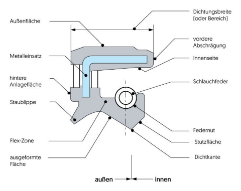

Le torique de 24,5 (ou 25), et le joint à lèvre de 35 sont tous 2 du coté PSB (repères #18 et #19): Ce ne sont pas les mêmes diamètres intérieurs car le joint à lèvre agit sur une portée de 35mm qui se trouve sur pignon, alors que le torique est entre pignon et arbre.
Il faut prendre un joint à lèvre avec un pare poussière (joint souvent appellé à tort "joint à 2 lèvres"):
Pour info un vrai double lèvre c'est ça, mais ne convient pas ici:

Parce que la lèvre extérieure à ressort ne serait pas lubrifiée.
Je parle bien ici d'un vrai double lèvre, pas d'un joint à lèvre + pare poussière.
Il n'y a jamais de double lèvre sur les motos standards.
Il faut monter un simple lèvre avec pare poussière ici, cf vue en coupe postée plus haut
