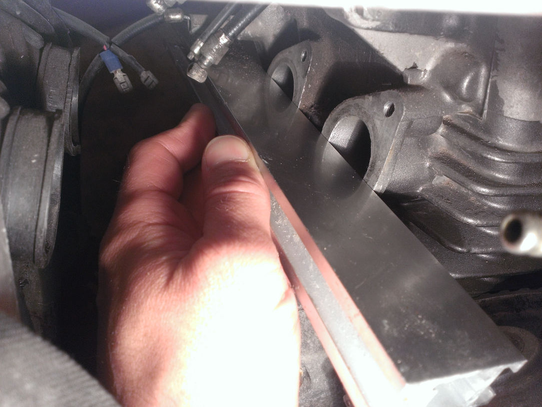

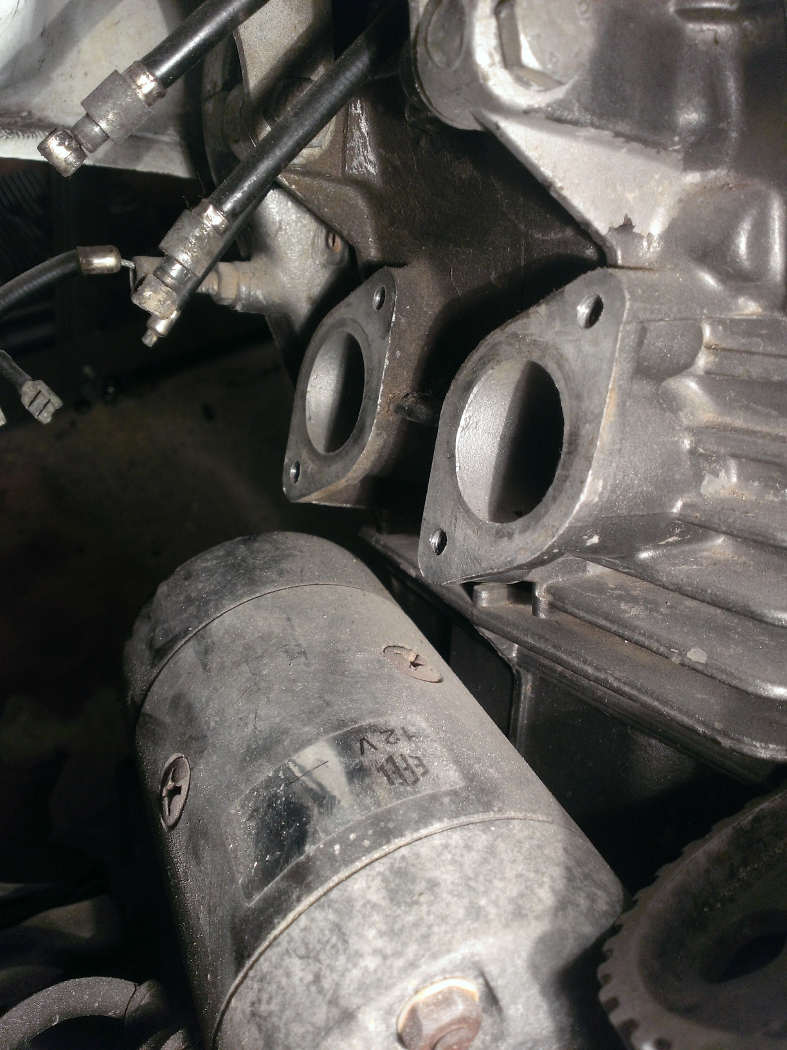

Le plan de joint est parfait, il faut juste d'autres trous:

OK...Vu sous cet angle...
Mais du coup les carbus vont sacrément reculer.Sauf en utilisant des pipes "pleines",
et en manchonnant les carbus (comme sur les vieux flat BM, ou le rotax simple arbre)
Suis je clair ?
Re: Fabrication de pipe d'admission "monobloc" Nordy et RCC
Pourquoi reculer?
C'est exactement comme sur les post 91 a grosses soupapes, on juste deux pipes au lieu d'une, l'encombrement est le même.
IL suffit d'ajouter les perçages correspondants a votre pipe maison pour qu'ele s'adapte sur tous les Bi4 sauf Saturno.

Je voulais aller vérifier au "dépôt" avant de répondre, mais pas le temps.
De mémoire, sur les post 91, le plan de joint est plus en retrait. On a pas ces deux excroissances sur la culasse.
C'est usiné à raz de la culasse pour obtenir un plan plat non ?
Donc si tu fixes la pipe monobloc par dessus les tiennes, les carbus vont reculer.
Là au moins c'est clair.
Et ça souligne la vraie différence qu'est le diamètre des conduites d' admission liée a la taille des soupapes .
mais rien ne s' oppose a la mise en place d'une bague de réduction et l' usage de pipes plus petites coté carbu ou, plus fun l' agrandissement des conduites :mrgreen:
Message par plf28 »
De toute façons, les pipes monoblocs d'origines sont plus petites (en diamètre) que les conduits de la culasse...
Sur le mien, j'avais bien 3 à 4mm sur le diamètre !

L'idéal, serait que la pièce puisse s'adapter aux deux culasses.
pas possible, entraxe des conduits différents, voir photo plus haut.
Ah ouais, bien vu.
