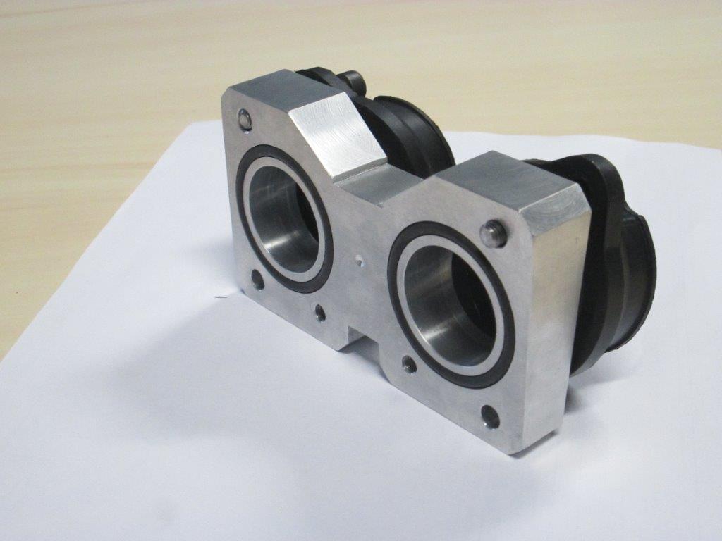

Message par rabbits »
au prix donné pour la pièce alu, comptez pour le surmoulage 10€ pour 100 pièces, et plutôt 15€ pour 20 pièces (Nitrile obligatoire, le naturel fond dans l'essence ...). Le coût de montage du moule et démarrage/réglage machine fait la majeure partie du prix.
Il faut juste le moule. On partirai sur un nitrile assez dur, genre 70-80 shores.
rabbits
Messages : 23
Enregistré le : dim. 11 sept. 2011 14:40
Re: Fabrication de pipe d'admission
Mais c'est clair que sur le long terme une solution adaptable platine + manchon standard est sans doute plus pratique ...
Pour ceux qui ont des platines pas fendues, on peut les réutiliser pour surmouler. Il suffit de les sabler avant.
patoch1968
Messages : 286
Message par patoch1968 »
rabbits a écrit :Bonjour,
bonsoir,
bonne nouvelle !
donc avec les prix du brut 28 HT pour 100 pièces plus les 10 de surmoulage on arrive à 38 euros HT soit 45.6 euros TTC la pipe surmoulé :mrgreen: :mrgreen:
et pour 20 exemplaires on passe de 28 à 54 pour l'alu et de 15 euros le surmoulage soir 69 HT et 82.8 euros TTC par 20 exemplaires.
bref sa fait reflechir :mrgreen:

Ce qui fait réfléchir c'est qu'avec des pipes dispo dans un mois en Italie a 50€ on aura du mal a ecouler les montages a 100€.
La question a 100 balles c'est combien de temps pour avoir les ames en alu?
Deuxieme question, usiné ou moulé au sable?.
Enfin, 100 pièces a 45€ c'est 4500€ faut les écouler derrière donc pas question de les revendre a 50€ car le club doit rentrer dans ses fonds pour être viable. Un seul projet ne doit pas bloquer la trésorerie pendant 3 ans.
pour moi il faudrait partir sur 30 ou 40 pièces et les faire fissa pour pouvoir les faire surmouler en même temps que les italiens. C'est a dire d'ici 3 semaines.

Alors pour faire le point, 50 pipes pour nous en usinage qui seront expédiees en Italie d'ici 10 jours pour injection avec les 80 des Italiens.

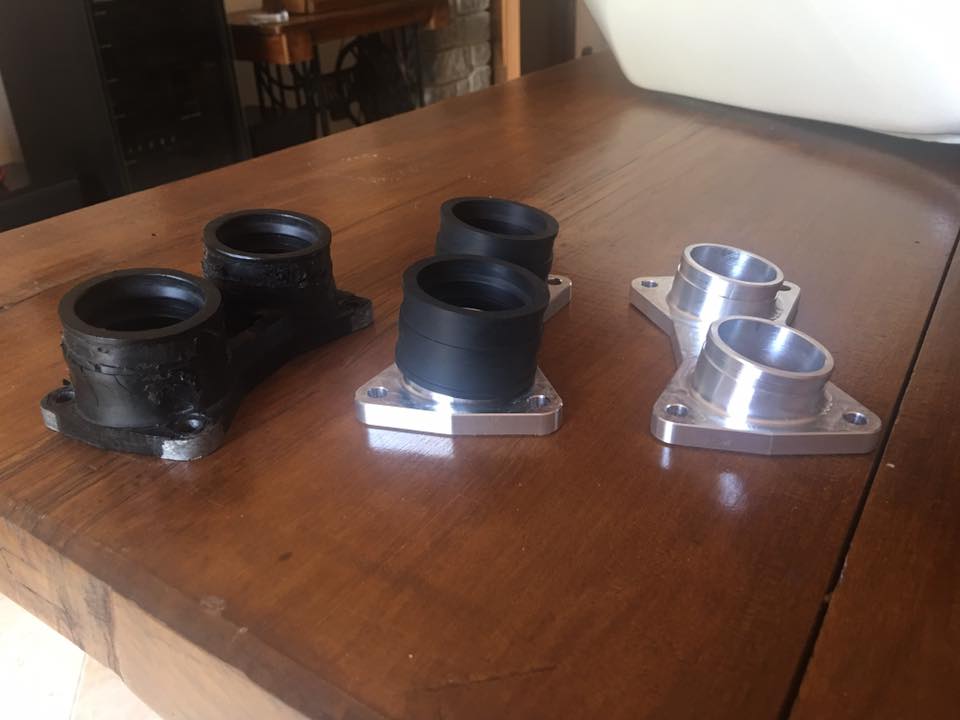

Pour ceux qui n'ont pas face de bouc, la photo du jour sur la page du G4T
niermou
Messages : 162
Message par niermou »
ha jolie
tu as adopté la même solution que moi en moins cher j’espère ? :D
