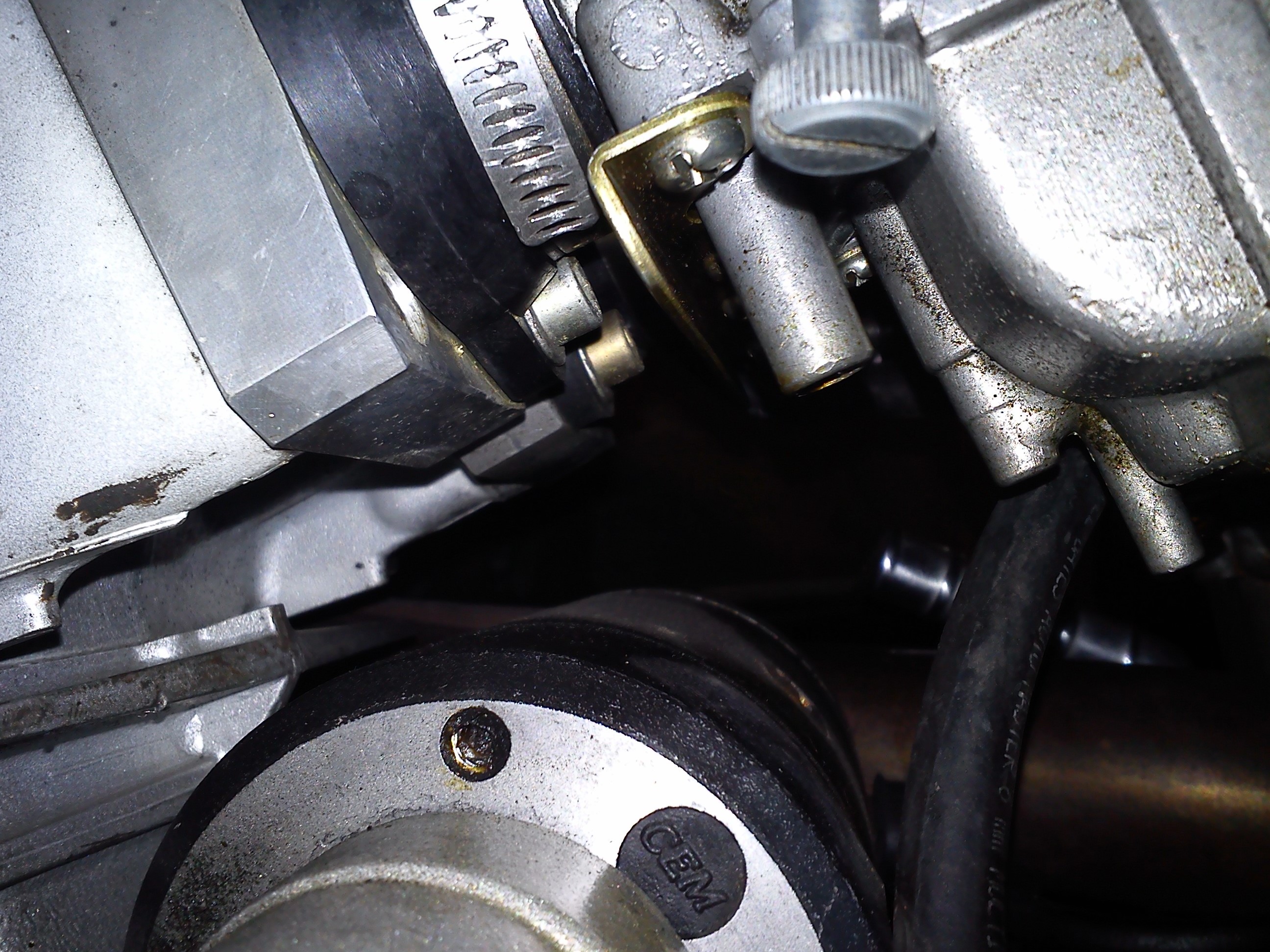

tout a fait !
et surtout avec notre montage il faut même moins écraser le joint car la bride est fixé par ces extérieur et elle risque de faire le ventre avec la contre-pression d'écrasement des joints.
je n'ai pour l'instant pas de retour sur les demandes de tarifs des pièces alu mais je suis tombé sur des pipes a visser en Ø 38 mm entraxe 60 à 18.7 euros pièces !
du coup j'ai commander une paire et 6 jours plus tard :
elles font 38.5-39 coté carburateur, 35 mm coté culasse, entraxe 60 fixation Ø 8.5 et 26 mm de hauteur.
voila ce que cela donne sur le carburateur :
je boss sur la pièce aluminium pour le montage des ces pipes

jeff
Messages : 318
Localisation : Toulouse
Re: Fabrication de pipe d'admission
Message par jeff »
...Et monté ça donne ça :
NW 007.jpg (1 Mio) Vu 80577 fois
