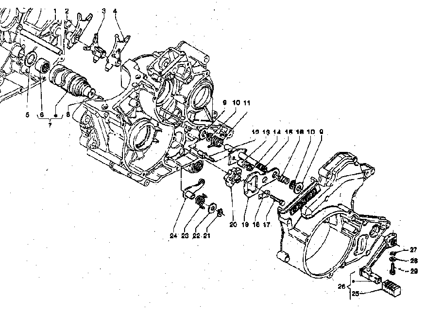

Les pièces 13 a 24 peuvent etre en cause.
Les fourchettes c'est 2. 3 et 4 pour ça faut ouvrir le bloc.

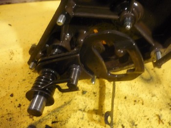

Re: Boite de vitesses récalcitrante
[/attachment]voila les petites bêtes qui vous causent des soucis !
- selection.jpg (55.86 Kio) Vu 38187 fois

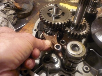

Bouh ! La jolie fourchette de sélection ! J'en veux une comme ça ! Dis, Père Noël, c'est pas trop tard, tu peux m'en trouver une ???
Si tu as pu ressouder, ce n'est pas la fourchette. La fourchette est marron et elle se trouve sur le premiere photo, toi c'est le décapsuleur de selection que tu as cassé
Donc pour résumer, la position de ce "décapsuleur" (en vérité je ne sais pas comment on l'apelle ce truc) va déterminer la facilité a monter ou descendre les vitesses.
Il est solidaire du sélecteur, donc monte ou descend suivant l'action sur le selecteur et a la place de la capsule de bière on trouve un doigt, monté sur un cliquet qui entraine en rotation le tambour de sélection, qui lui, vient déplacer les fourchettes latéralement grace aux gorge qui sont pratiquées dedans et dans lesquelles les fourchettes circulent(côté manche). Ces mêmes fourchettes déplacent les pignons (coté salade de la fourchette donc).
Du côté du manche du "décapsuleur", il me semble si mes osuvenirs sont bons qu'il y'a un exentrique (n° 13 maintenu en position par n° 14) qui détermine la position au repos du "décapsuleur". PLus il est haut plus les vitesse monteront bien et plus il est bas plus elles descendront bien , la première sera très facile a trouver, par contre on peut se retrouver dans une situation ou on a première et point mort et c'est tout. Ou bien pas de prmière.
Ce truc là ne se déregle pas, et dan sdes conditions normales d'utilisation ne subit quasiment aucune usure.
Par contre figures vous bien qu'au bout de votre pied vous pilotez de petits bout de métal épais de quelques mm seulement, donc en forçant ont plie et on casse.
Alors qu'un cable de gaz a 13€ aurait sauvé l'affaire a temps (hein Rapidmouse?). Des fois, juste un peu d'huile dedans c'est miraculeux.

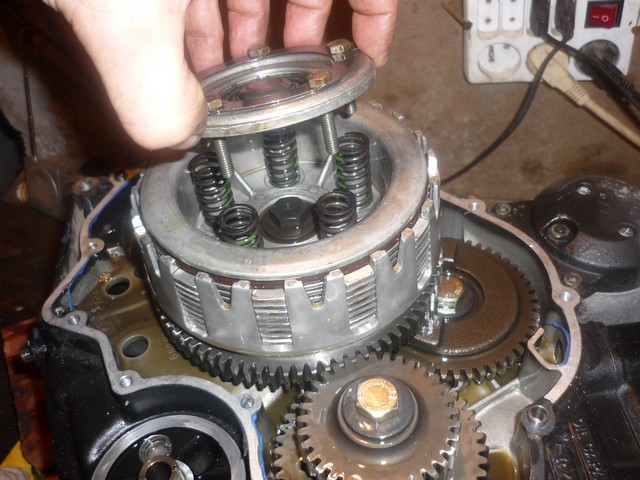

Pour faire suite aux conseils des techniciens gileristes me voici parti dans le changement de mon embrayage sur ma RC.
Je démonte, tout vient sans aucun problème et là deux choses me sautent aux yeux : mes disques semblent impeccables (ou presque du moins me semble-t-il)
(Zut plus de 200 euros pour rien en l’achat d’un kit complet-j’avais qu’à démonter avant d’acheter)
et ma cloche est marquée par « l’effet gradins » comme y disent dans la doc technique
Bon je prends ma lime et j’arrange déjà ma cloche c’est mieux
Et en regardant le tout de plus prêt misère l’un des ressorts d’amortisseur de couple est cassé mais tout est là rien du côté de la bielle
Ouf, mais j’ai besoin de toi Lilian pour acheter des pièces comme nous l’avons déjà vu mais j’ai beau essayer la section pièces est toujours en rade. Donc je ne peux pas commander. Que pouvons-nous faire ?

Je vois que tu as bien passé la lime sur les créneaux, faut pas trop en faire car après les disques battent et refont leur trace encore plus vite, un fois que l'on a fait ça, une seule solution, de la délicatesse avec l'embrayage, j'espère que la photo de ton ressort va faire réfléchir du monde...

Ta cloche elle ressemble à celle d'un embrayage à sec de Ducati, ou de Morini, mais à sec c'est presque normal

Je remonte un peu ce topic car il m'arrive aussi de me retrouver parfois "entre deux rapport".
Quelqu'un sait qu'elle était le soucis d'hypo ? Etait-ce juste le ressort d'amortisseur de couple qui posait problème ?
J'en profite pour poser une question : lorsque je suis en 5ème, je peux toujours monter le sélecteur, comme s'il y avait un 6ème rapport (mais évidemment, je reste en 5ème ^^). Est-ce normal ou est-ce que ça pourrait être un symptôme lié à mon premier problème ?

Juste pour info : quand on est en 5ème, on peut encore monter le sélecteur. C'est valable pour mon RC et mon NW.Par contre, sur mon V-Strom, quand on est en 6ème, on ne peut plus monter le sélecteur. Différence de système de sélection ?
