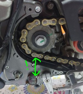

Voilà comme le sujet le precise...
Ça fuit à ce niveau, j ai lu qu il fallait un joint à lèvre ou sans lèvre ( est ce qu il faut un joint torique en plus ?)...
Qui à la référence exacte du joint et si possible un lien pour le commander pour ma Nordwest?
Comme il peut y avoir certaines différences au niveau des moteurs ( gris foncé..or...en.fonction des années?
Le joint (à lèvre ou pas ) est il le même pour chaque moteur BI 4?
Et l emmancher est il facile?

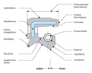

En ôtant le vieux joint, juste bien faire attention de ne pas abîmer les portées. sinon, je ne comprends pas très bien ton interrogation lèvres ou pas lèvres ?!
Les joints spi ont tous au moins une lèvre: simple lèvre ou double lèvres, c'est ce qui fait l'étanchéité.

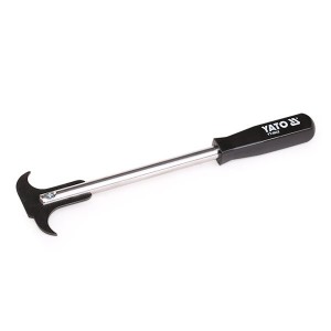

J'ai arrêté de m'emmerder à essayer d'extraire des joints spy par bricolage, en y vissant des vis pour tirer dessus etc...non, fini tout ça.
=> Achète un outil comme ça, 5,29€ sur Autodoc, et ça se démonte en 2s chrono: Derrière le PSB se trouve aussi un joint torique (O-Ring), qui lui aussi peut être responsable d'une fuite, et perso j'ai trouvé que le tore d'origine (d 1,76mm) est un peu faiblard par rapport au "grand" chanfrein dans lequel ce torique est noyé, et de mémoire j'ai monté un O-Ring avec un tore de 2mm (joint de 24,5mm x 2mm) pour être certain d'avoir une précharge radiale et axiale du joint et donc une étanchéité efficace. Quand tu remets le PSB en place tu dois sentir le O-Ring se comprimer lorsque tu vient en contact avec l'épaulement sur l'arbre de BV. Ni trop, ni trop peu.....

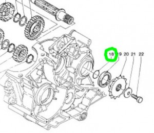

Re: Fuite d'huile côté pignon de sortie boite
Le torique de 24,5 (ou 25), et le joint à lèvre de 35 sont tous 2 du coté PSB (repères #18 et #19): Ce ne sont pas les mêmes diamètres intérieurs car le joint à lèvre agit sur une portée de 35mm qui se trouve sur pignon, alors que le torique est entre pignon et arbre.Il faut prendre un joint à lèvre avec un pare poussière (joint souvent appellé à tort "joint à 2 lèvres"):Pour info un vrai double lèvre c'est ça, mais ne convient pas ici:

Parce que la lèvre extérieure à ressort ne serait pas lubrifiée.
Je parle bien ici d'un vrai double lèvre, pas d'un joint à lèvre + pare poussière.
Il n'y a jamais de double lèvre sur les motos standards.
Il faut monter un simple lèvre avec pare poussière ici, cf vue en coupe postée plus haut
C'est un levier, pas un marteau !
Il faut glisser un des becs derrière la lèvre du joint, puis faire pivot, en veillant à ne pas frotter sur la portée et à protéger la partie du carter sur laquelle l'outil va venir s'appuyer.
Tu peux aussi le sortir progressivement en l'attaquant à plusieurs endroits.

Retour d expérience...
l 'outil de zagato est excellent...il est sorti facilement sans abîmer son logement...
Le joint SPI est bien du 35x47/7
Le torique O-ring est du 25x2
A première vu je pense que le problème venait du torique car en visuel mon SPI semblait en BE
Le torique par contre trop lâche...
autant changer les deux...
A suivre...
