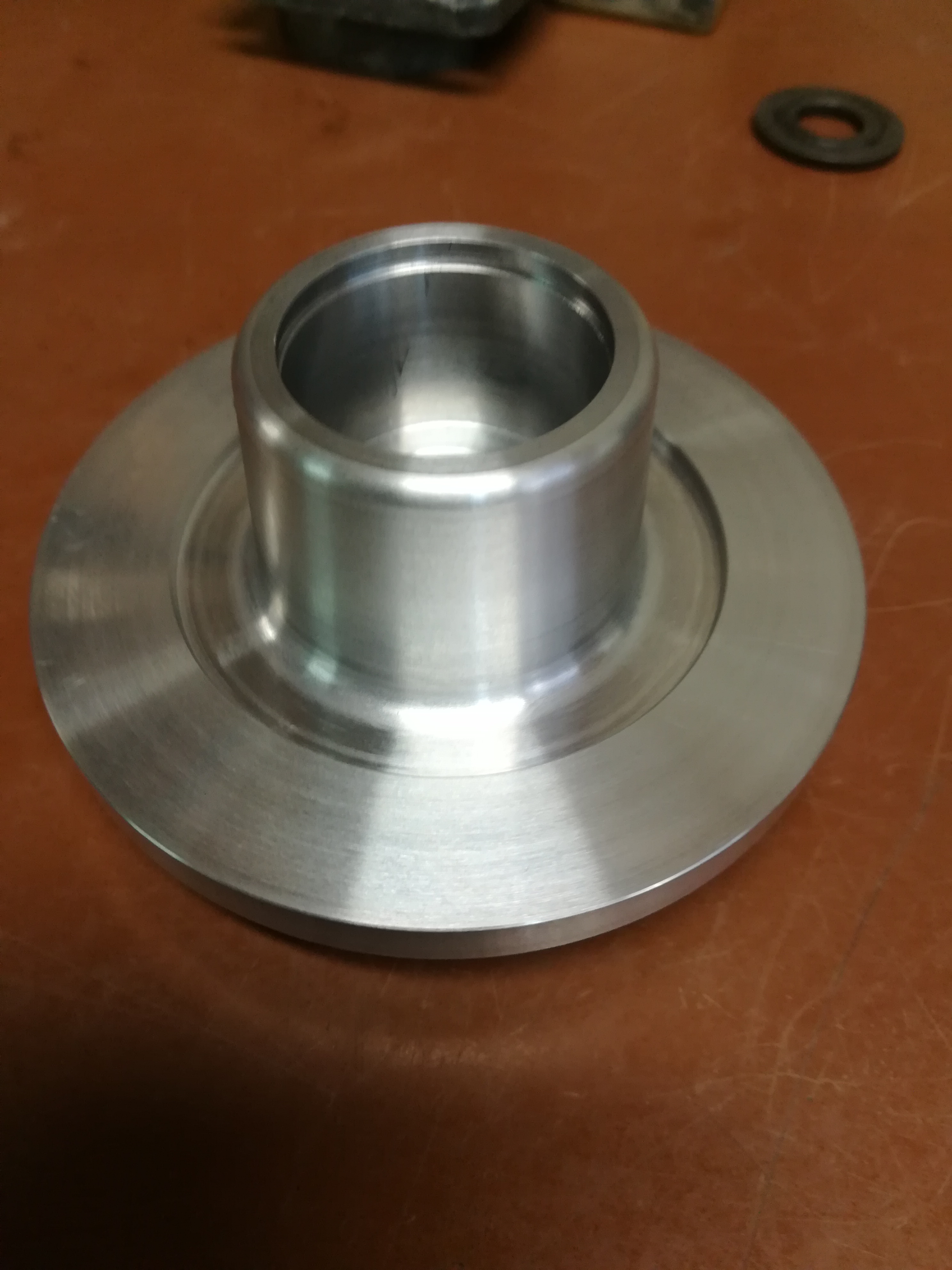

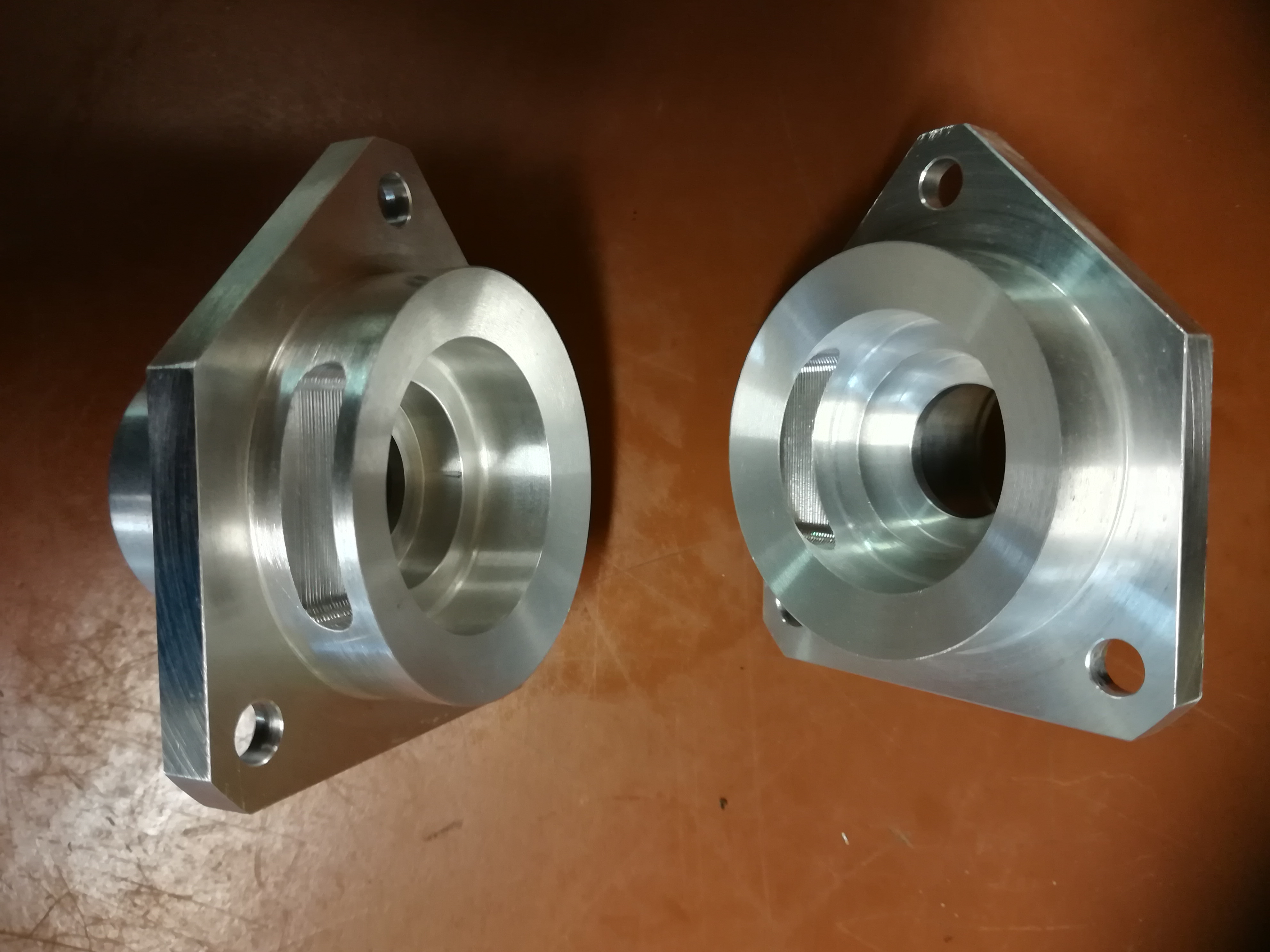

Bonjour, 2ieme côté du Corps fait, tournage fini, encore Le fraisage
Dom74
Re: Fabrication d'une pompe à eau NW
Message par Dom74 »

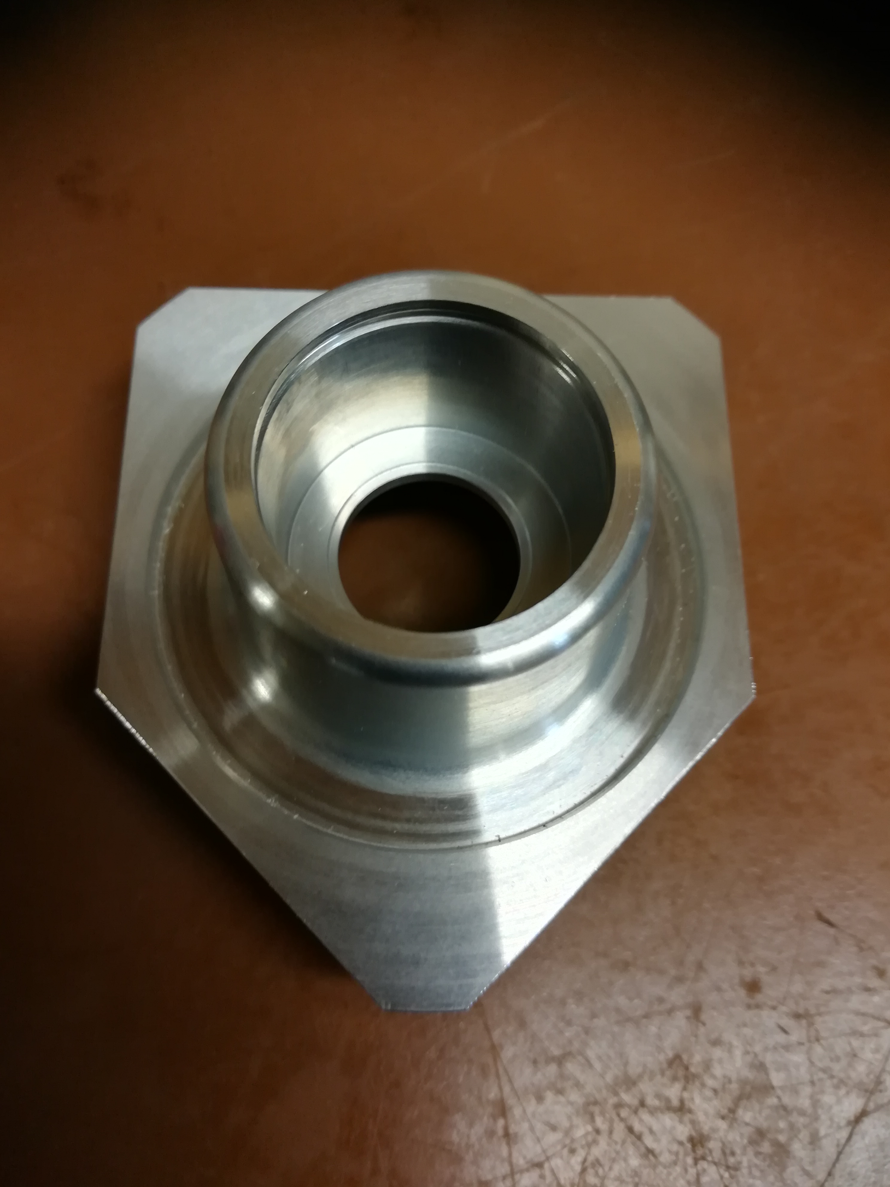

Fraisage forme

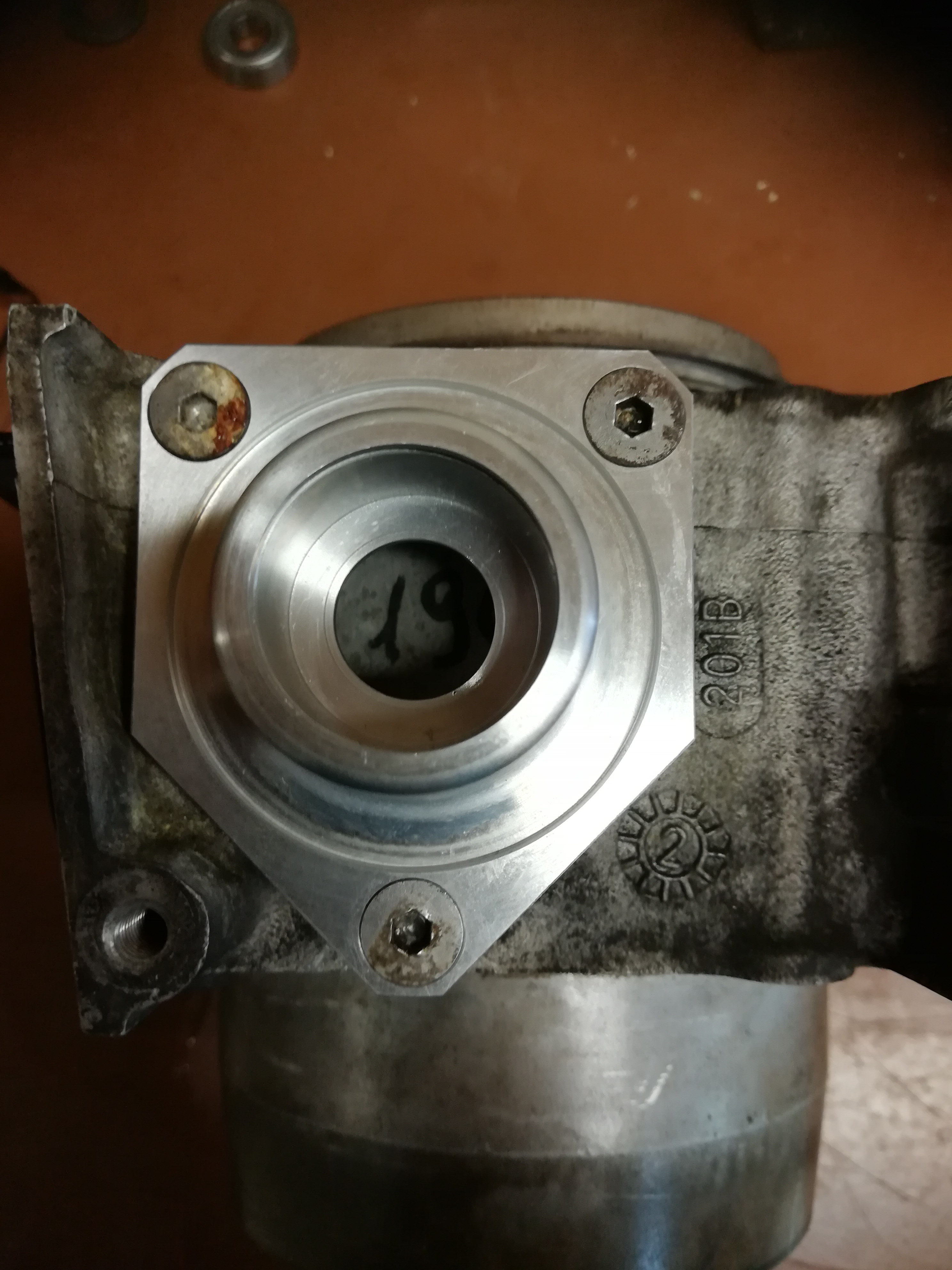

Bonjour, perçage des 3 trous de fixation, pas facile de trouver les positions, mais c'est bon

Message par Dom74 »

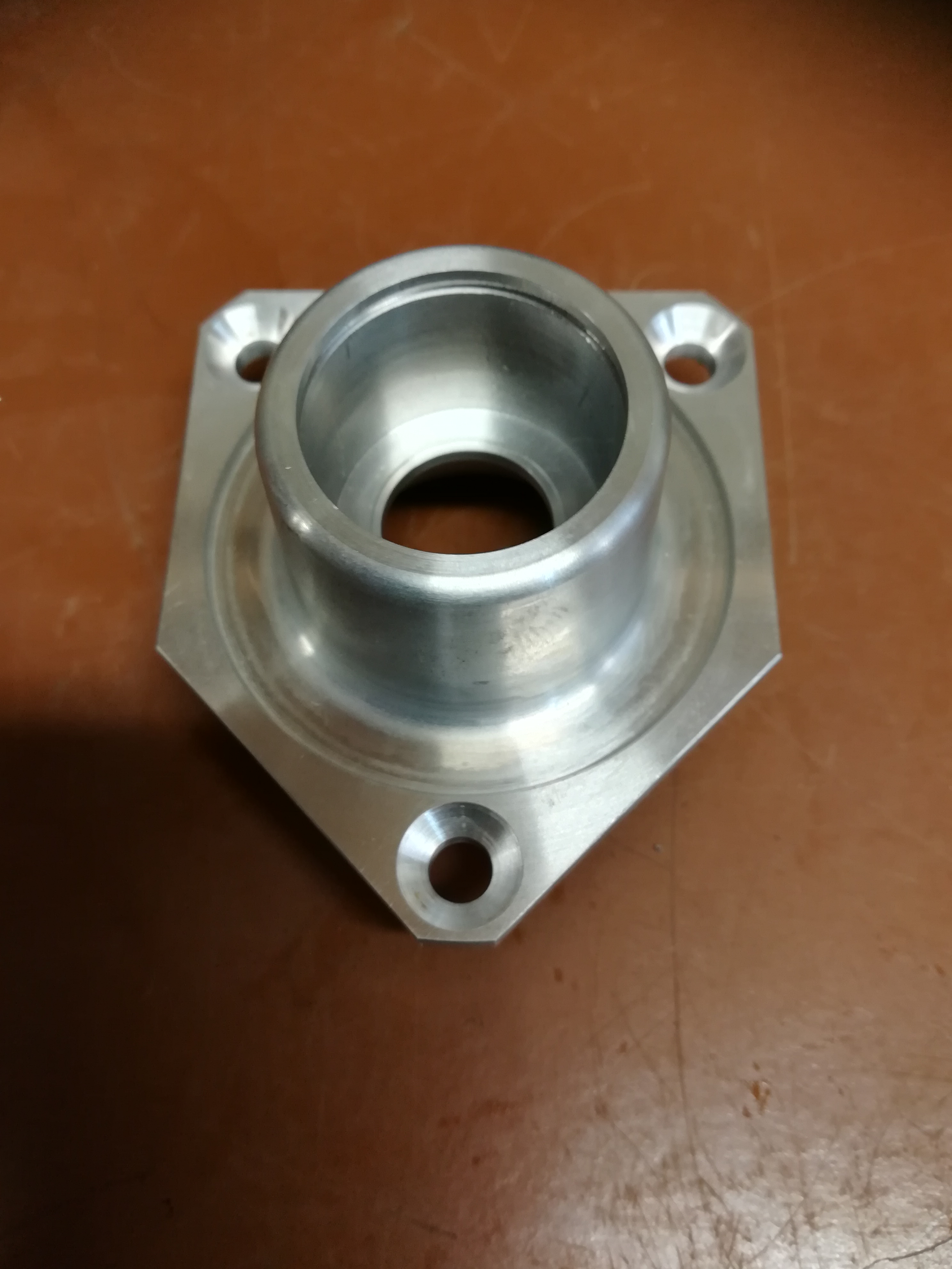

Fraisage passage d'eau fait.
Corps fini, encore l'entretoise pour les roulements et l'arbre à fabriquer

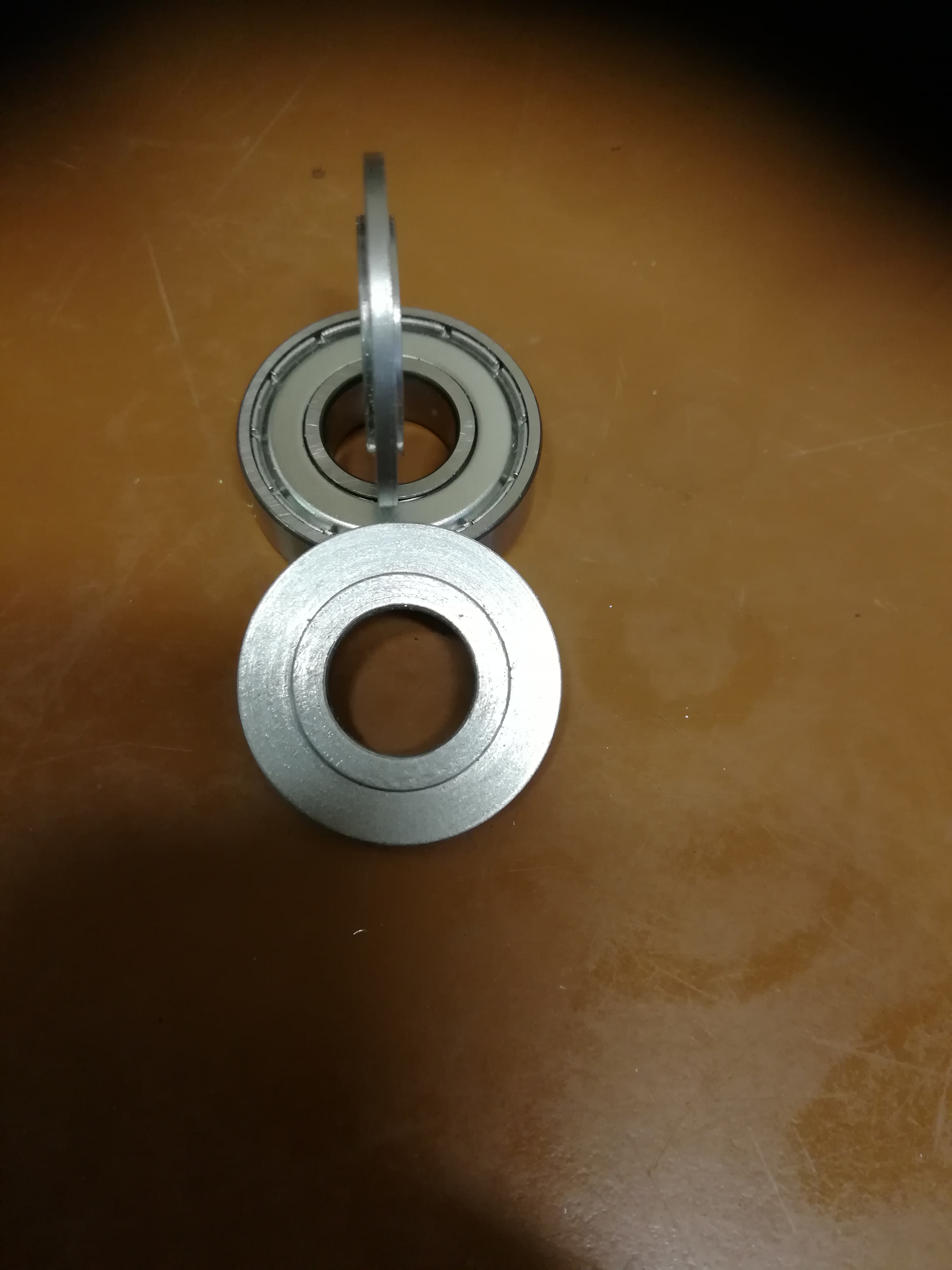

Message par Dom74 »
Voici les entretoises

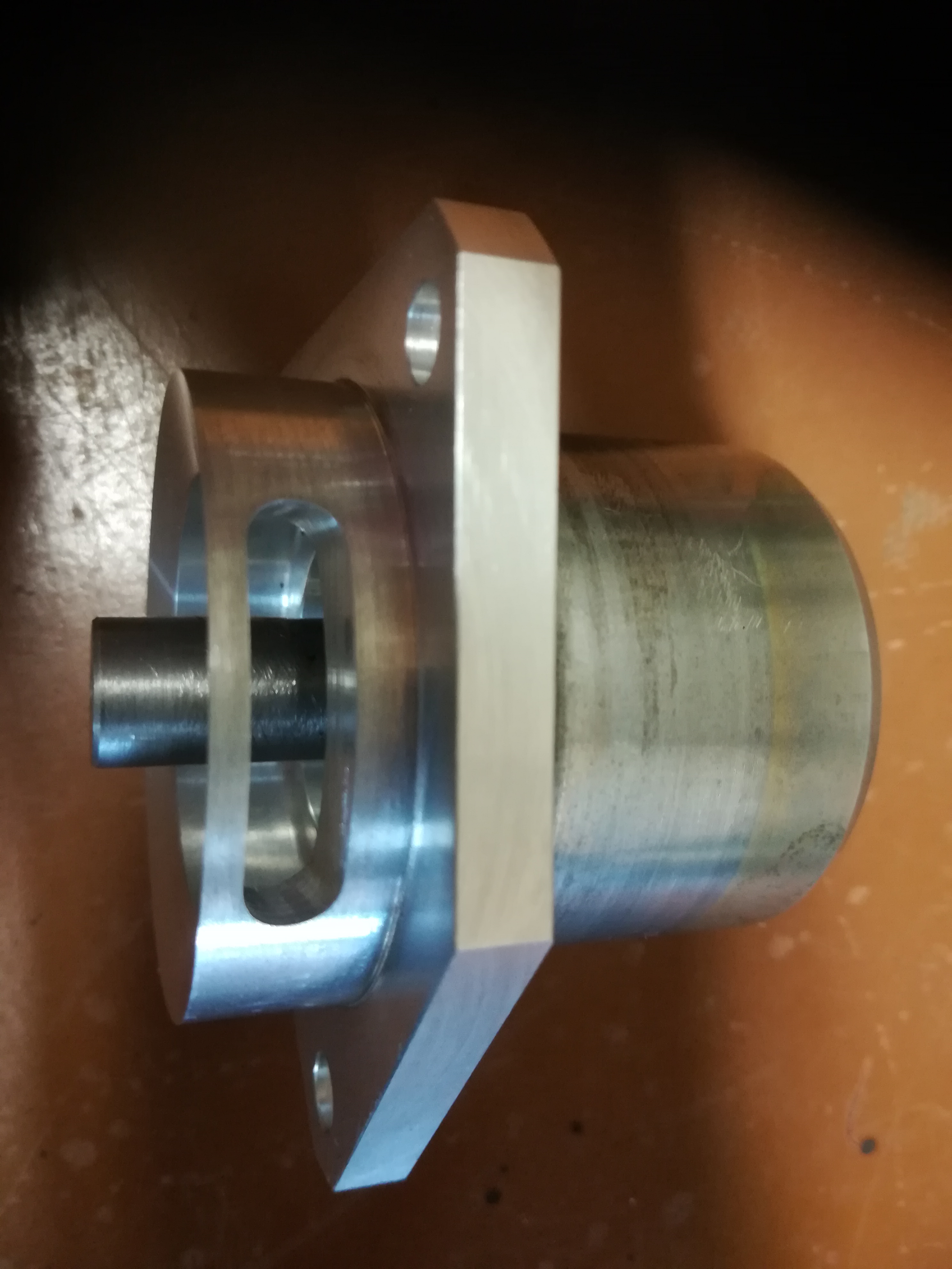

Message par Dom74 »

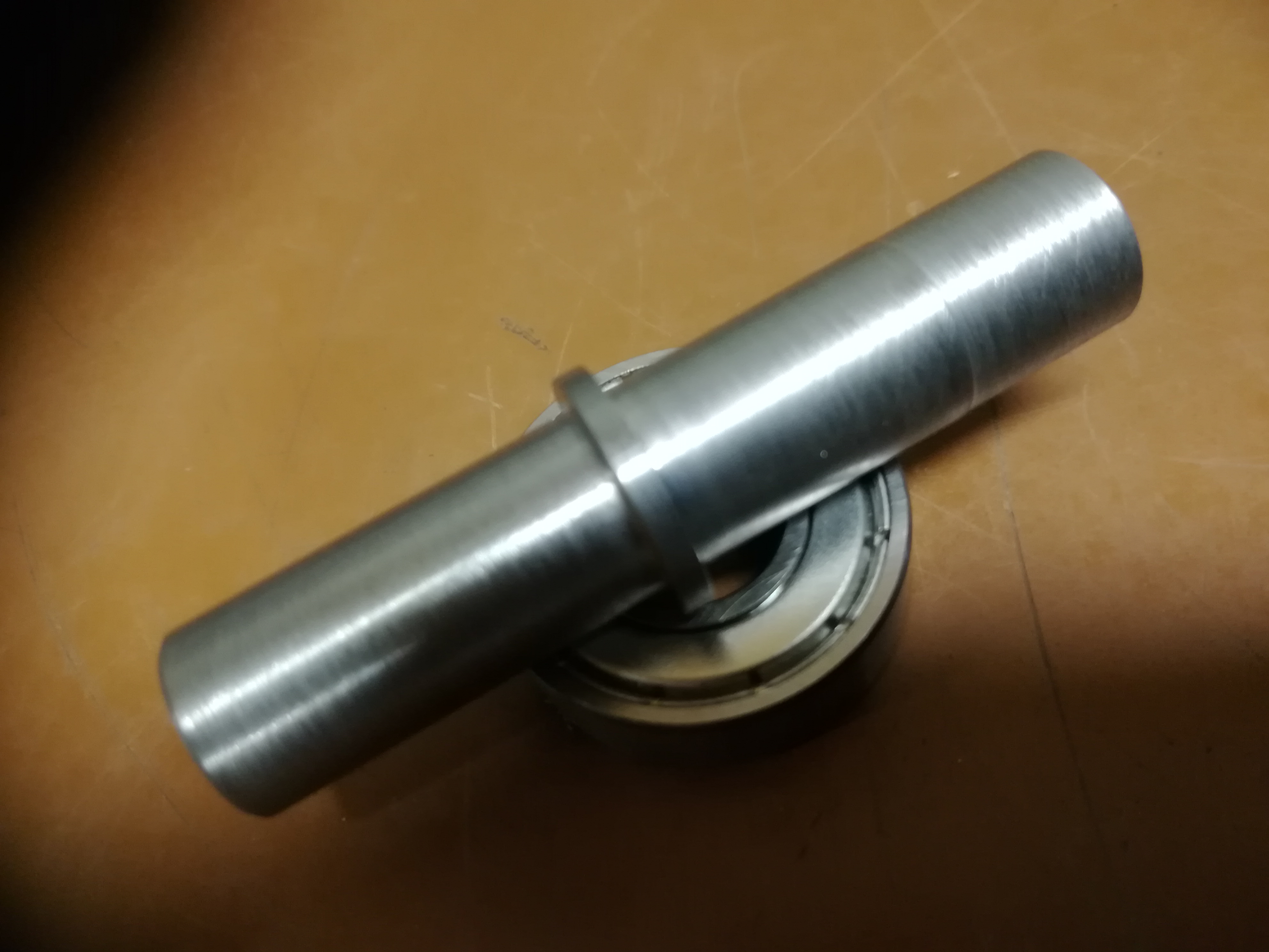

Bonjour, voici l'axe.

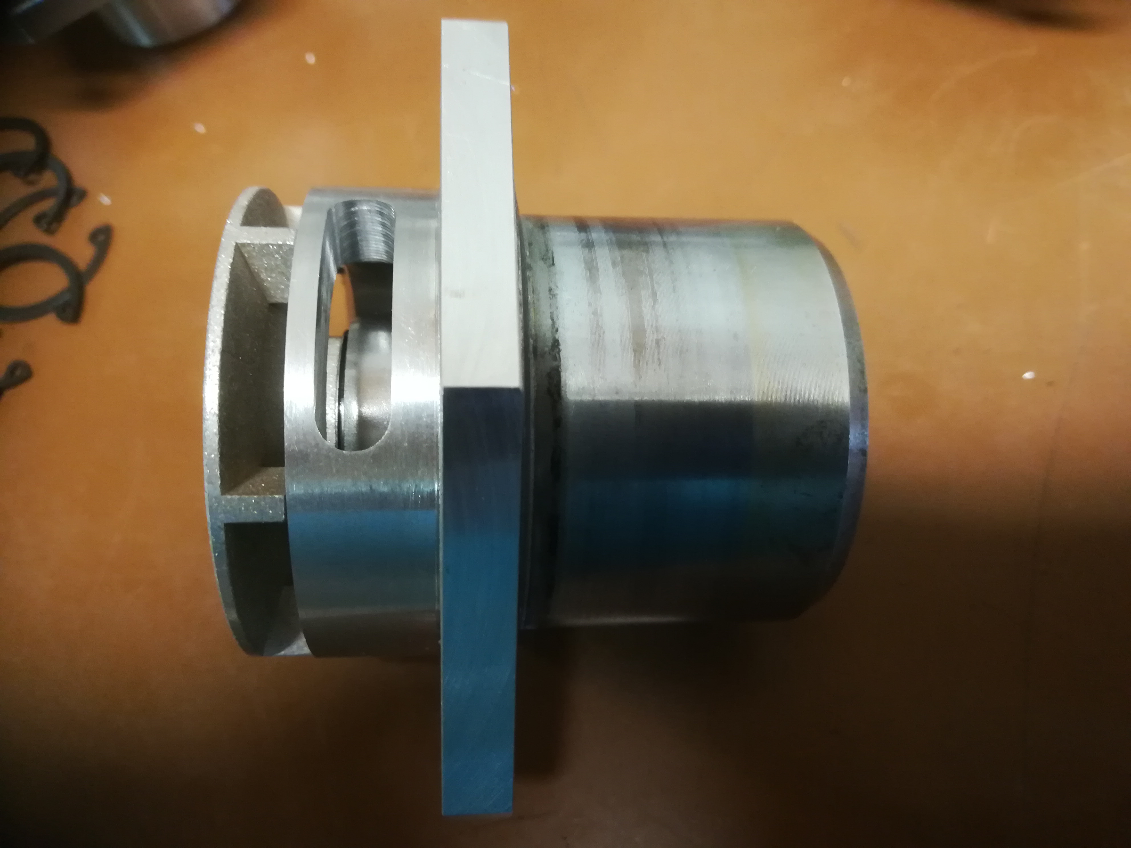

Message par Dom74 »
Bonjour, assemblage de la pompe, il me manque la turbine.

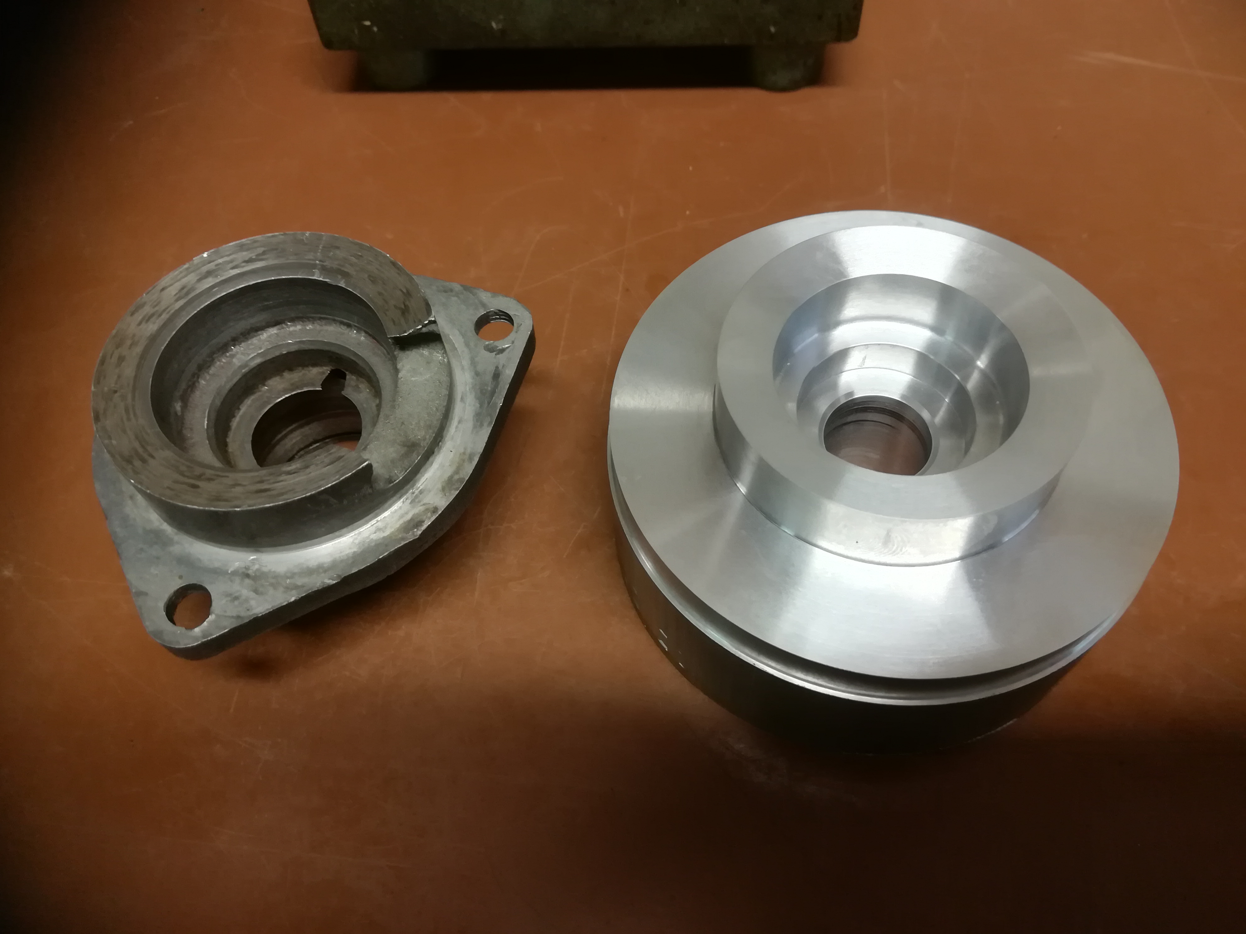

la partie du corps percé des trois trous de fixation parait plus épais que l'origine ?
Dom74
Message par Dom74 »
Bonjour, j'ai pris exemple sur un corps cassé, c'est les mêmes cotes, il y a peut être des corps différents suivant le moulage, ça je ne le sais pas.

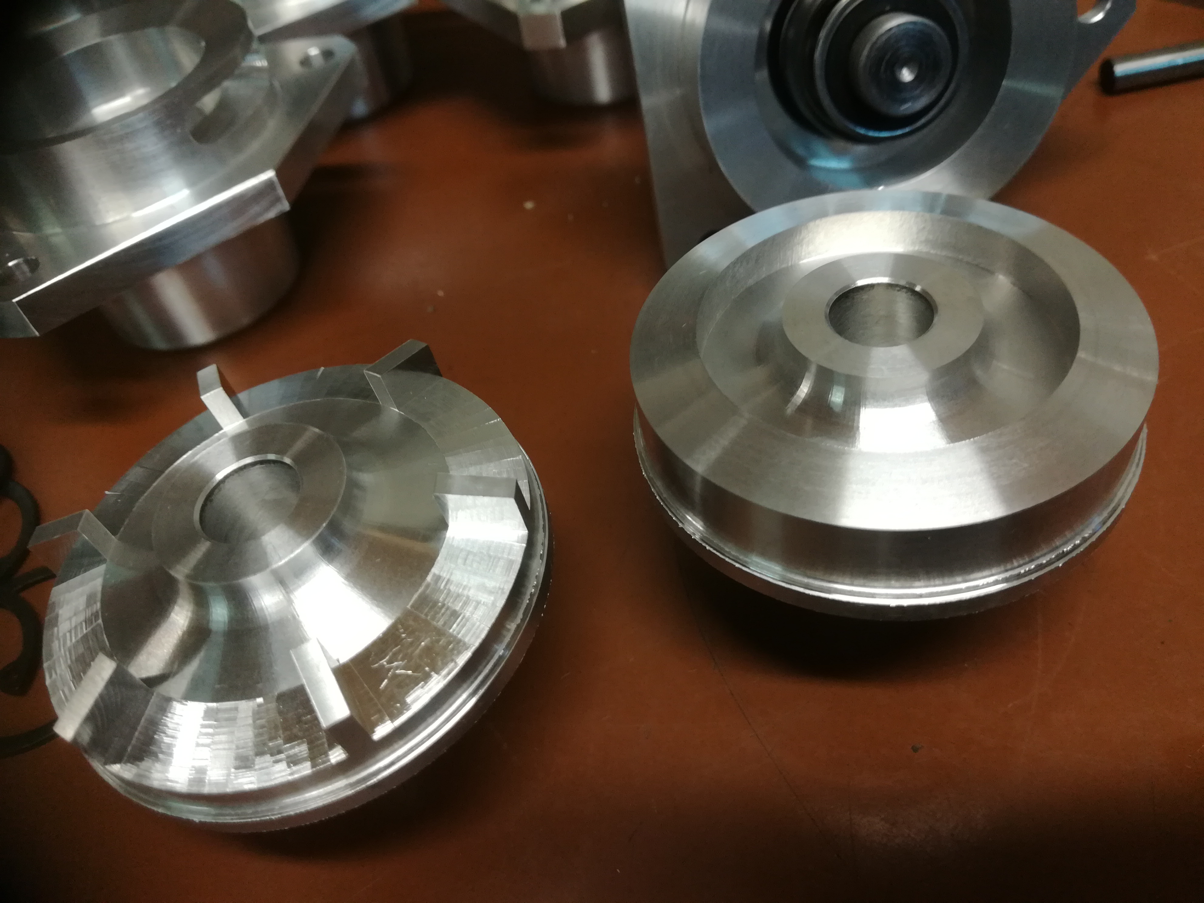

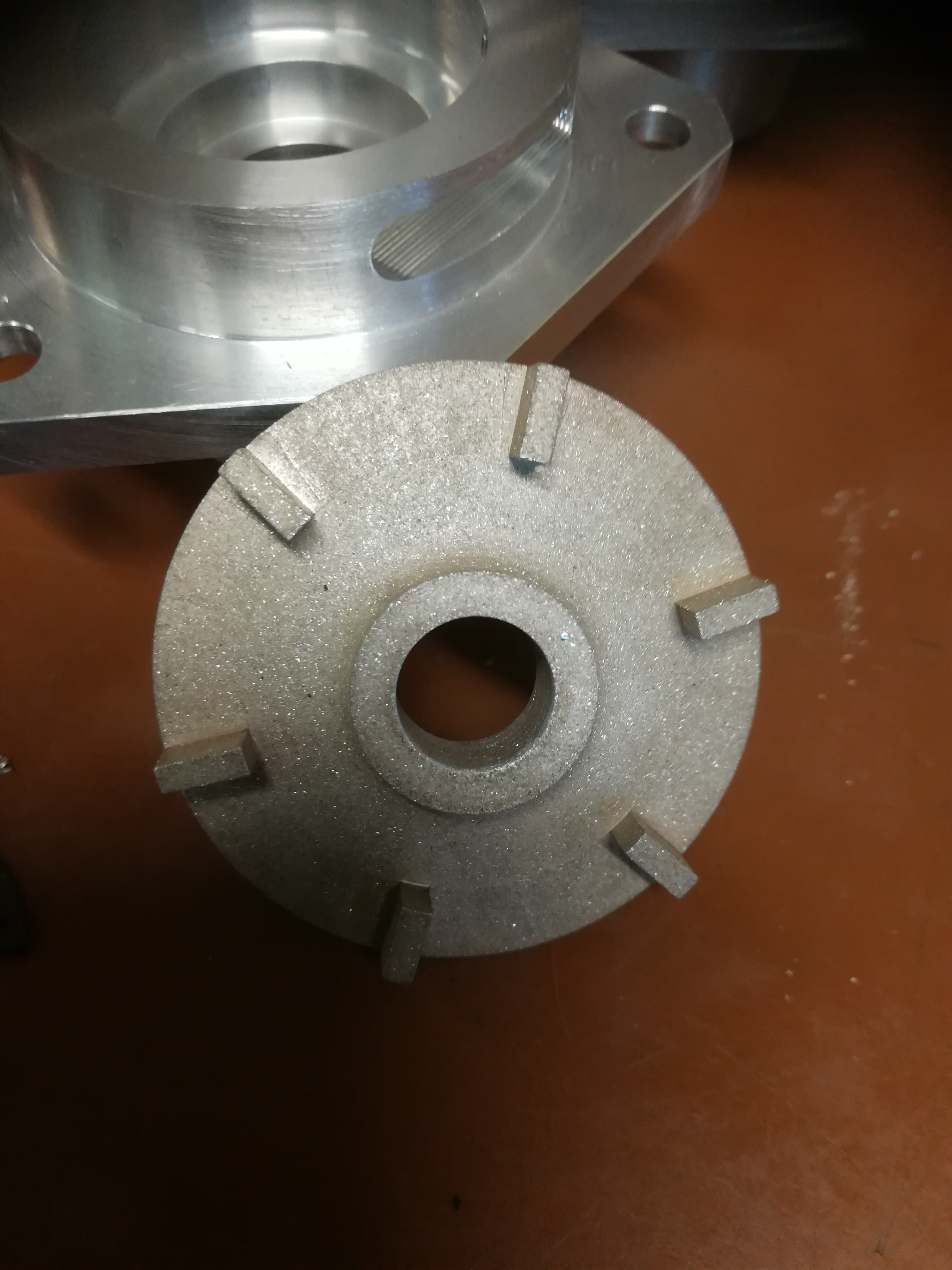

Maintenant je suis en cours d'usinage de la turbine, aluminium 2011, c'est du boulot qui fait marcher le cerveau.
Dom74
Message par Dom74 »
Un petit sablage sur la turbine et assemblage, FINI !!!

Petite question : Quel intérêt le sablage de la turbine ?

Le sablage sert très certainement à ce que la pompe brasse mieux que si elle était lisse, ça évite laformation de bulles.
