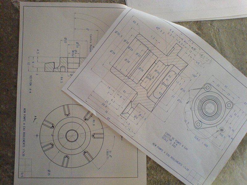

Voilà les choses que le gars qui ma vendu le moteur fait:mais un peu avare d'infos

donc cette personne avait les plans de la pompe a eau taillée dans la masse. . .
c'est trés interessant.
on pourrait consulter pour en faire une petite serie de 10. . .
Re: poulie d'arbre a came reglable
le corps de pompe taillé dans la masse est déjà disponible pour les Saturno et 600cc, s'adresser à "Viliotti".
