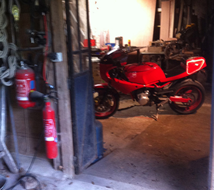

Le limiteur de tour quand il est séparé est placé entre le capteurd'alumage et le CDI c'est un petit boitier noir un peu plus petit que le CDI. Si tu veux le virer aucun problème les fiches de raccordement sont identiques.
Pour ton extincteur c'est déjà bien d'en avoir un à eau pulvérisé pour ta maison, moi ça m'a permis de sauver la mienne il y a une douzaine d'année (feu de cheminée qui dégénère) mais contre un départ de feu d'hydrocarbure ou d'un feu électrique nada ça ne le ferait pas. A la limite une couverture en laine serait plus efficace.
- Messages : 4050
Re: probleme
Eau + additifs ça fonctionne pour les feux d'hydrocarbure et les feu électrique jusqu'à 1000 volts.
+ 1 pour un extincteur dans votre garage , ça m'a sauvé le mien !
- Messages : 7641
Re: probleme
toujours les placer à l'entrée intérieur ou extérieur, jamais au fond.
