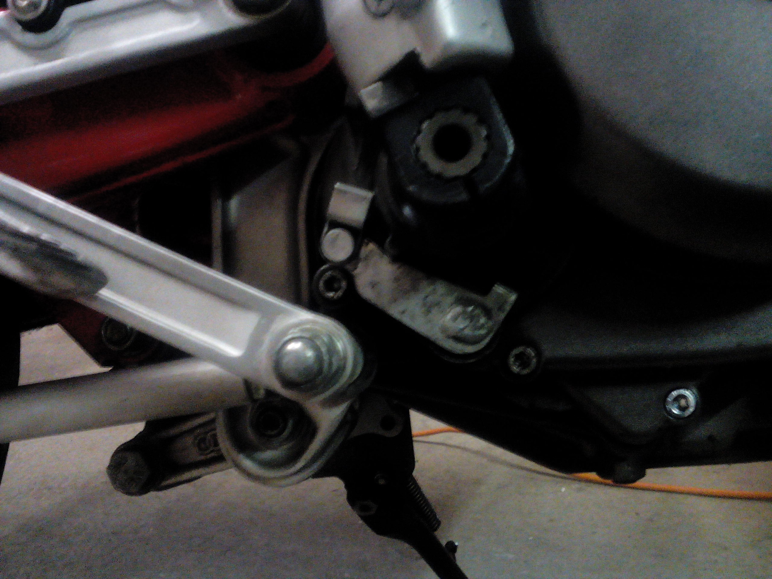

Re: Roue libre.. Encore..?
Est ce que tu as cette manette sous ton kick?
Snoopy49
Messages : 11
Enregistré le : sam. 10 mars 2018 19:06
Message par Snoopy49 »
Oui j’en ai une, mais elle est masquée par le cale pied
C'est cette pièce qui fait clic, tu as démonté ton cache courroie pour vérifier que le câble agit sur la soupape ?
