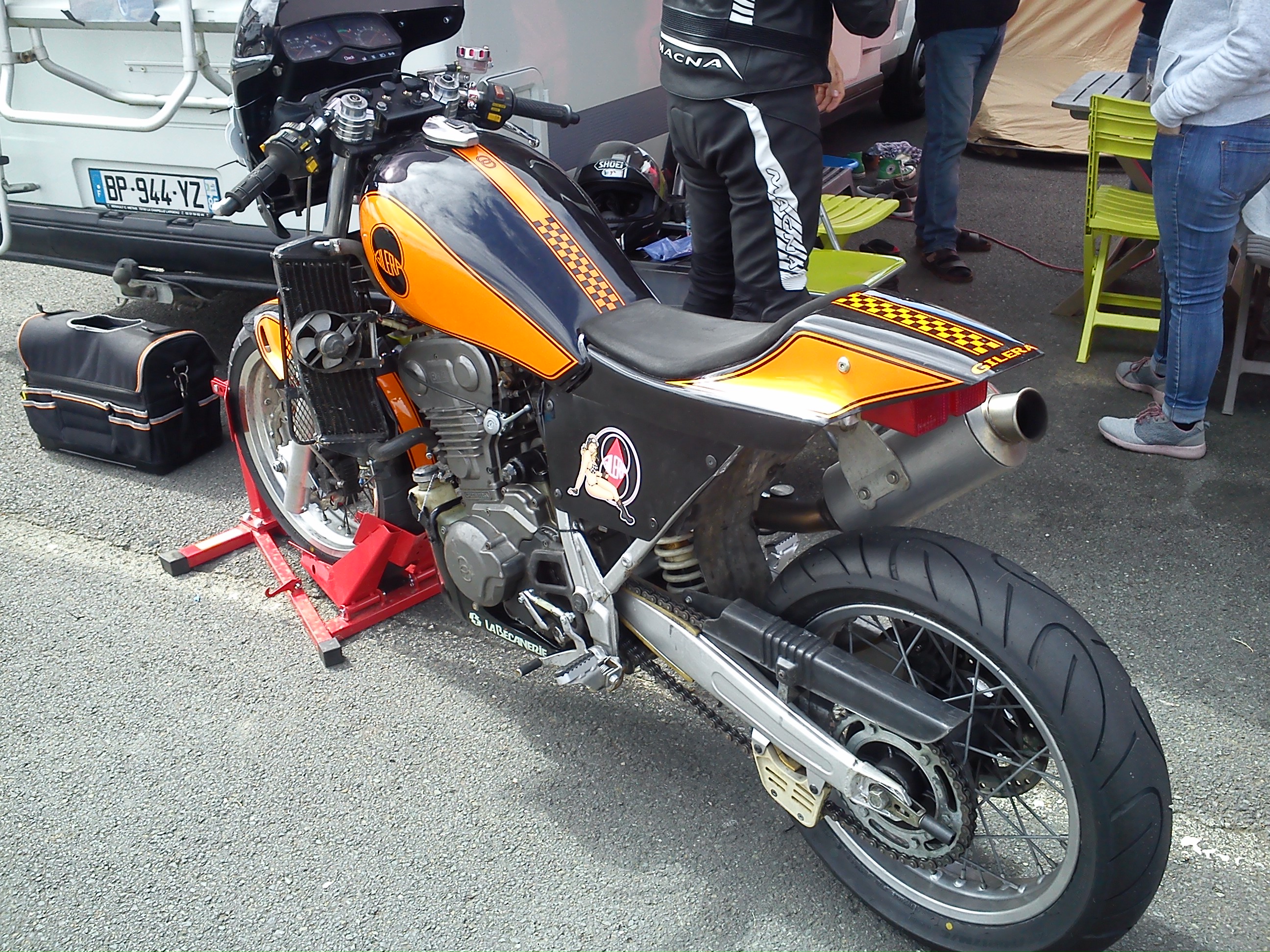

Une photo en H.S. prise au Trofeo. Il a bonne mine l'XRT non, fait à peu de frais !
et je ne vois que les butées de ressorts d'amortisseurs de couple qui peuvent effleurer ou les ressorts par un effet centrifuge...
Un coup de masse sec sur chaque "rabat" avant de tout jeter quand même. Don't give up !

jeff a écrit : Une photo en H.S. prise au Trofeo. Il a bonne mine l'XRT non, fait à peu de frais !
J'avais bien vu une XRT (peut être même deux) inscrite, Marie m'a envoyé la même photo !
