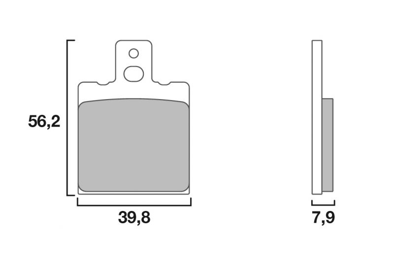

quel plaquettes de freins pour l'AR qui ne chauffe pas et ne soit pas hors de prix ?

Pour les plaquettes AR, on en trouve des tonnes sur le net, quelque soit celle que tu montes, elles ne doivent pas chauffer ?!! :o
Solution : Petit dégrippage des pistons et nettoyage des logements et des axes de plaquettes ou essaies de rouler en tongues en lieu et place de tes pompes de sécu ?!! :mrgreen: :mrgreen:

j'ai tous réparer comme j'ai pu et ci elle te plait pas et ben je te la donne pas .
pour le frein AR je ne me met pas en bourre , j'ai changer le liquide de freins , mais les plaquettes sont fines 3mm et le liquide bout et j'ai rapidement plus de freins

niermou a écrit : pour le frein AR je ne me met pas en bourre , j'ai changer le liquide de freins , mais les plaquettes sont fines 3mm et le liquide bout et j'ai rapidement plus de freins
Solution : Petit dégrippage des pistons et nettoyage des logements et des axes de plaquettes ou essaies de rouler en tongues en lieu et place de tes pompes de sécu ?!! :mrgreen: :mrgreen: :roll: :roll: :roll:

pour le frein AR je ne me met pas en bourre , j'ai changer le liquide de freins , mais les plaquettes sont fines 3mm et le liquide bout et j'ai rapidement plus de freins[/quote]
Solution : Petit dégrippage des pistons et nettoyage des logements et des axes de plaquettes ou essaies de rouler en tongues en lieu et place de tes pompes de sécu ?!! :mrgreen: :mrgreen: :roll: :roll: :roll:[/quote]
oui je vais conduire en ballerines :mrgreen:
bon j'ai pris des brembo en 8 ca passe jusqu'a 8.5
