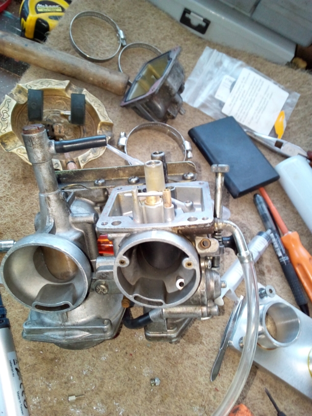

j'ai décidé de reprendre les réglages du carbu
je pense que c'est nécessaire
mais voila le support de l'axe de flotteur ne la pas vu comme ça, et a pété (pourtant habitué de la manip) :oops:
une solution qui tienne le choc ? :idea:
j'eponge donc j'essuie :wink:

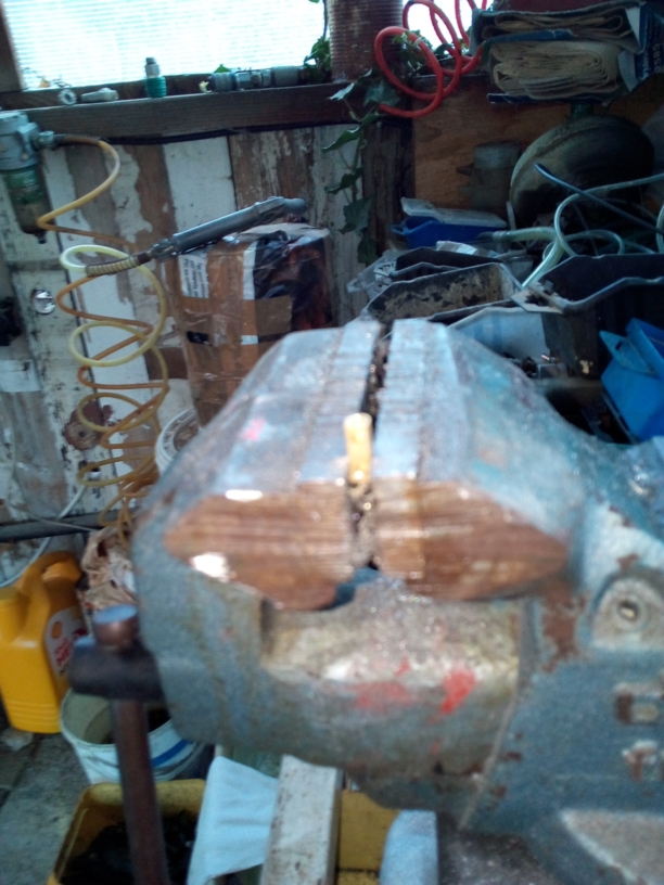

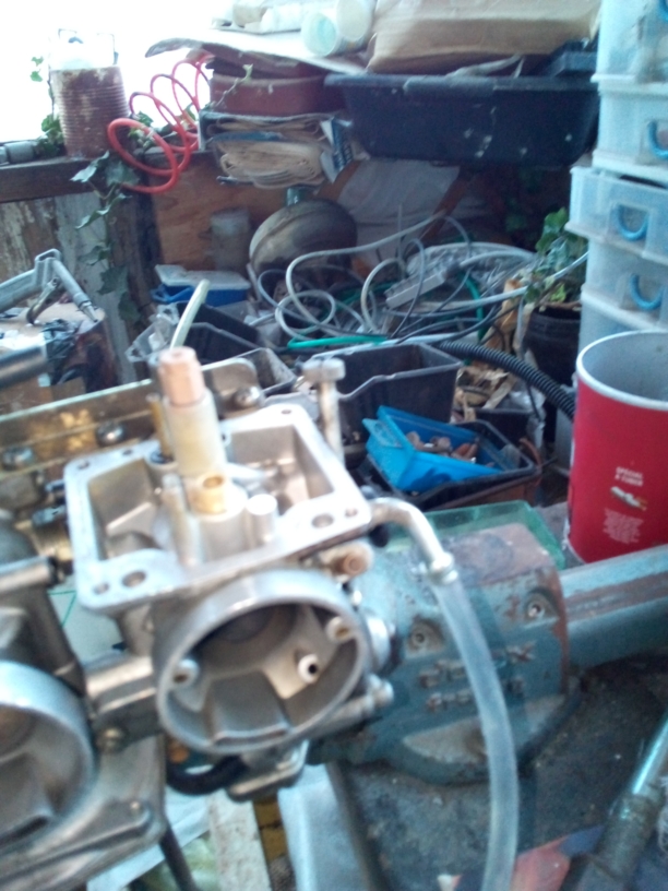

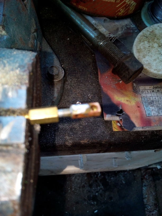

bon la patte c réglé
1 domino électrique de Ø 3 laiton
2 cm de tige de Ø 3
soudure étain
préparation du carbu
percement a Ø 2.5 droit ci possible+ taraudage a 3
préparation domino hauteur + trou de vis élargie a 2.5 de part en part
point de soudure étain tige de 3 et domino
et fin
comme neuf :mrgreen:
comme chez le dentiste :lol:

Re: les mésaventures de moun
Vache ! J'y ai pas pensé ! J'ai un morceau de carbu dans le même état que le tien (avant réparation). Je vais regarder si je peux faire une réparation dans le style de la tienne.

jimmyZ a écrit :Vache ! J'y ai pas pensé ! J'ai un morceau de carbu dans le même état que le tien (avant réparation). Je vais regarder si je peux faire une réparation dans le style de la tienne.
le plus dur pour moi a était de trouver la tige de 3 dans mon bordel :lol:

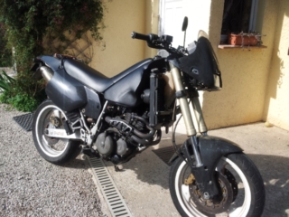

je recherche un levier de frein AV
l'embrayage patine ! ressorts ou disques?
les spi de fourche a changer
les pneus sont secs comme des triques (au moins 15 ans) et ça glisse un peu, faut il que je les mouille ?
a par ça super, elle tourne bien elle a la patate ( rien a voir avec le SR) ne chauffe pas thermomètre au ras du rouge a 80°, légère fuite au regard de niveau d'huile
engin d'interception en montage je l'ai baptisé , la veuve noir :lol:

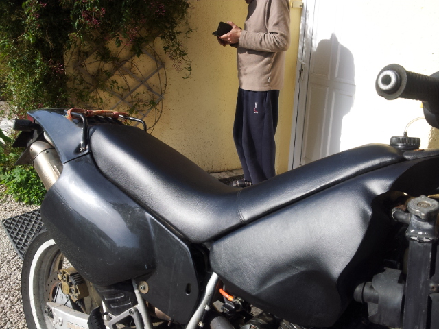

je pense ne pas remettre le carénage qui est tout pété et habillé le réservoir de sky comme la selle a refaire, idée et astuces sont les bien venu :arrow: :idea:

niermou a écrit :
Le fichier joint IMG_20170312_162607.jpg n’est plus disponible.
et voilou réservoir et selle habillé de sky neuf :D
