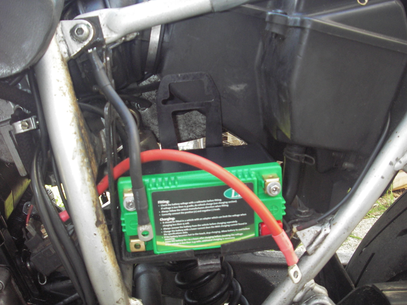

- Messages : 4051
Re: projet de filtre à air
Espace dégagé par l'utilisation du batterie lithium.
- IMGP0008.JPG (363.9 Kio) Vu 45475 fois
