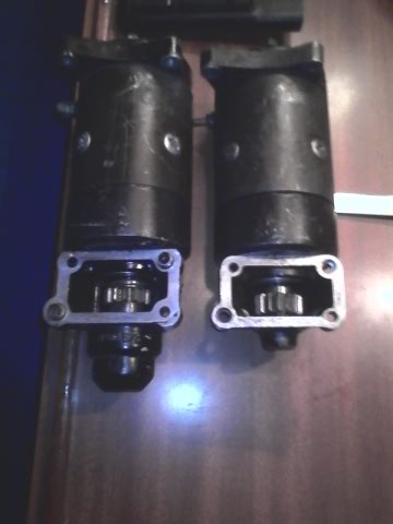

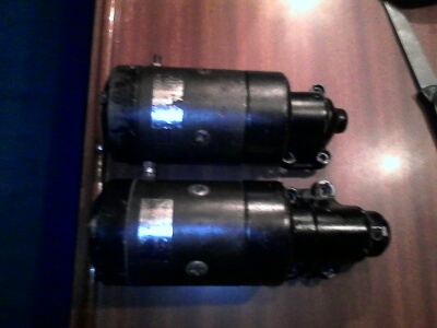

Bonsoir , concernant les démarreurs il y a deux nez , court & long (disons) donc ayant reçu un nez long , même marque cem & référence facind 36457 12 v & sens de rotation ( en regardant face au nez ) horaire , à noter que sur le nez long la denture est moins profonde & moins large & le nez comporte l 'emblème Gilera suivi de 980.573 , sur le nez court aucune indication !

Les 2 vont en place sur ton moteur. Le nez long comporte un système qui débraye le démarreur si il force trop. C'est une source d'emmerdes parce que le système s’abîme avec le temps, alors que ceux au nez court ne s’abîme pas. J'ai les 2, et dès que je trouve un nez court, je le mets à la place du nez long.

Bonsoir , merci , pour le moment le nez long fonctionne bien avec la roue libre achetée sur leboncoin qui m'avait explosé mon nez court ( tout était resté en prise moteur tournant ) , il ne faut pas chercher à comprendre ; mais je note merci beaucoup & bonne route ! PatDo
