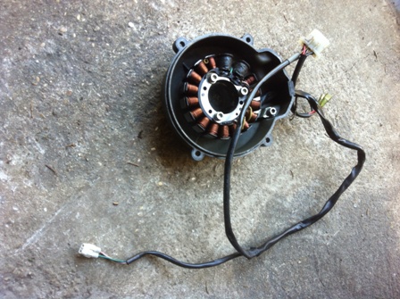

caloubk117
Messages : 174
Re: Grosse panne électrique
Message par caloubk117 »
Bonjour à tous
1 de stator avec régulateur de vitesse ( fil rose )
satator de gilera 91 et 92-93 062.JPG (93.43 Kio) Vu 36544 fois
Plus explicite avec des photos
1 stator avec 3 jaunes 1 rouge 1 marron 1 noir
satator de gilera 91 et 92-93 063.JPG (94.77 Kio) Vu 36544 fois
