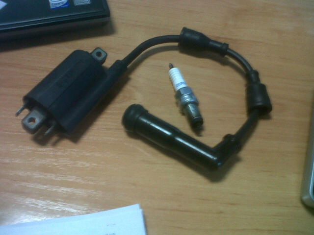

Bonjour.
J'ai le même problème, ce post m'avait échappé.
Mon NordWest ratatouillait quelque peu depuis pas mal de temps.
Depuis le passage chez un artisant mécano normand qui a accepter de prendre ma machine pour contôler/ nettoyer la carburation, ca va mieux.
L'arrivé des nouveau pots a encore libéré la bête.
MAIS, ce n'est pas encore tout à fait ça.
J'ai donc été voir ce qui est monté sur ma machine car je ne l'ai pas touché en première main (remarque: 1ere mise en circulation en avril 1995):
-J'ai une bobine avec une ref peu lisible "01K240" avec 2 bornes + le câble vers la bougie
-Mon antiparaiste est un NGK XB05F (la résistance est de 5 KOhms, j'ai vérifié)
-J'ai une bougie DCPR8E
Je vais donc suivre la liste des courses que Lilian a donné à Franck.
Ma question: Si il y a à l'origine une résistance de 1 KOhms dans l'antiparasite + une bougie Champion de 16 KOhms, soit un montage en série de 17 KOhms. Si je mets un XD01F (1 KOhms) + une DCPR8E (5 KOhms) j'arrive à un total de 6 KOhms, n'y a t'il pas un risque pour le boitier électronique?

Re: Des a coups a 5500 tr/min en vitesse stabilisée [RESOLU]
Non, ça marche.
Exact! même mieux.
J'avais un NW qui marchait trés bien à 5 khoms, le cable d'origine directement relié à la bougie résistive(modèle 92-93) rose "fushia" carter d'embrayage doré
