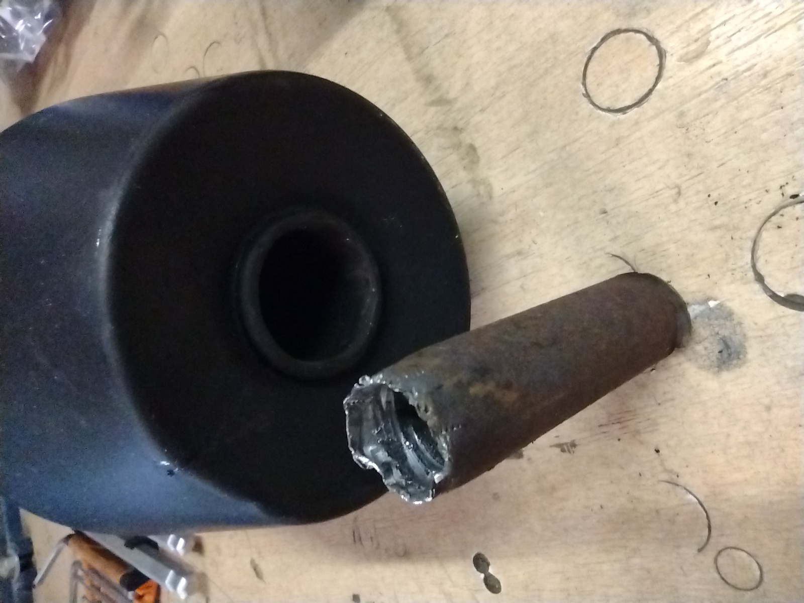

La chasse au bruit étant ouverte et mon Mistral non homologué trop bruyant (passer dans les villages à 6h du matin pour aller au boulot m'embête beaucoup).
Après visionnage d'une vidéo de Garagien sur les différences entre les silencieux d'origine, j'ai modifié mon silencieux allemand en supprimant le tube soudé à la sortie. Comme Garagien j'en ai bavé: casse de forêts hss et carbure, casse de fraise carbure réformées, jusqu'à ce que je retrouve dans mon bazar une fraise carbure pour perceuse comme celle-là
le tube n'a pas fait long feu :mrgreen:.

Oui...j'ai fait... après 😁
avant sortie Diamètre 16mm après suppression de ce tube soudé, 26mm.

OK, donc c'est ta version Allemante, ach, zo.
Et bien c'est la même que la version Franzouse.
franchement pas de quoi fouéter un chat pour la différence entre la version grosse sortie que j'ai sur ma moto Suisse et ça.
