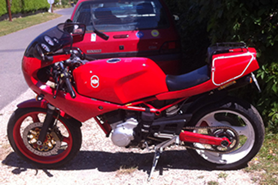

Re: Saturno Cassé
Saturnouest continu sa mutation :D
Re: Saturno Cassé
Bien. Quelles mutations!?
