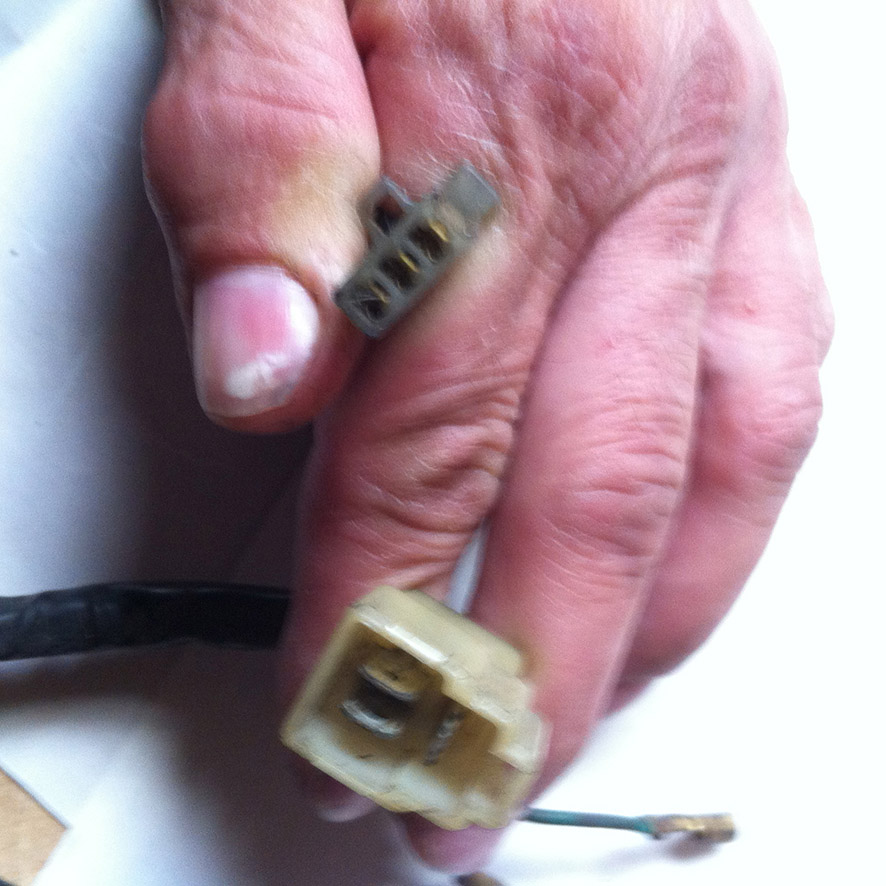

maintenant autre problème, la connectique et la couleur des fils.
Sur le capteur j'ai un petit connecteur 3fils superposé un Bleu/blanc,un noir/blanc, un vert/blanc.
Sur le CDI j'ai un gros connecteur avec cosse 3 fils Rouge , noir, bleu. je joint un tofo.
Rien ne m'empêche de refaire les connections mais qui va avec qui?
ceci étant pendant que j'y étais j'ai aussi récupéré la bobine.

Re: Saturno Cassé

Et tout cela n'est rien, le CDI de la Saturno est accompagné d'un boitier limiteur de régime avec d'autres connections

Et question conne : Pourquoi tu ne prends pas du matos avec les même connectiques?

T'es rigolo toi
la réponse pour faire court: parce que je prend ce que je trouve.
Bon j'attends les shémas de branchement, heureusement qu'il n'y a pas que le club pour avoir des infos mais merci quand même.

La réponse à été faite maintes et maintes fois.
Un circuit d'allumage tu prends tout ou tu prends rien. La compatibilité entre les différents modèles panachés est plus qu'aléatoire et si tu as de bonnes raisons de penser que ces éléments peuvent aller ensemble c'est que tu es capable d'identifier la fonction de chaque fil.

La ok je suis d'accord avec toi, sauf que la vie c'est la vie et elle n'est pas toujours d'accord elle avec le coté le plus pratique de la technique alors on fais ce qu'on peu avec ce qu'on trouve.
Mais je vais y arriver parce que j'ai dans mes relatios deux personnes qui vont m'envoyer les plans de faisceau, comme l'un d'entre eux à eu à régler le même problème je devrais m'en sortir. Déjà les stators d'alternateurs de Saturno et NW + régulateurs sont identique au cablage près, ça aide un peu.
