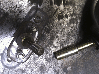

 Cette semaine Husqvarna 29 ma envoyé 2 rétro de Saturno un en parfait état et un autre cassé je l'en remerçie.
J'avais dit il y a quelque temps que j'avais une solution pour réparer. plutôt en faire 1 avec 2. si la base est détruite d'un côté et si c'est du côté miroir que ça ne va pas sur le second.

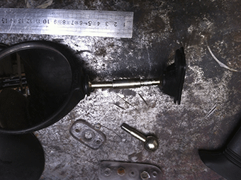

phase 3.gif (77.65 Kio) Vu 19597 fois
 Démonstration:
J'avais déjà rafistolé un rétro en récréant une base avec du PMMA, c'était plutôt pas mal assez discret mais avec le temps ( 2 ans ) il devenait un peu instable.

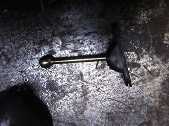

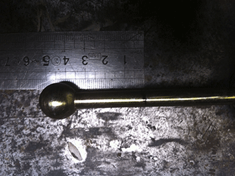

Je récupère la partie haute, je coupe la tige envoyé par Husky à 35 mm de la boule du bas et je fais un filletage. Ce n'est pas si simplela tige est légèrement trop grosse il faut un peu la réduire je fais ça à l'arrache au touret, et ça passe. :roll:
coupe 2.gif (66.85 Kio) Vu 19597 fois
coupé monté.gif (75.65 Kio) Vu 19597 fois
 Franck
Re: Réparer des rétroviseurs de Saturno
Posté : dim. 14 juin 2020 19:26
Fourniture pour l'assemblage manchon de 8mm dans tous les bon magasins de bricolage.
Ensuite habillage et pose. L'habillage se fais avant l'assemblage d'ailleurs.
