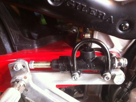

Bon déterrage de post et solution, ça c'est une pompe de 1000 Kawa Tomcat une Nissin
Et ça va très bien. Emile Fazer vient de faire la même chose.

Bon déterrage de post et solution, ça c'est une pompe de 1000 Kawa Tomcat une NissinIMG_8599.
Elle ressemble furieusement à celle de la Saturno !     la persévérance paye !    8)

J'ai quand même dû le peindre en noir, et limer un truc qui  me gênait pour orienter la durite comme je voulais. Sinon il a fallu créer un poussoir parce que celui qui va dessus n'est pas démontable et est filleté et monter une rotule uniblal au niveau de la pedale pour que ça soit aligné parce qu'avec le montage d'origine ça part en biais.

En revanche je me suis vraiment fais C... pour la purge, du circuit.
Heureusement que je ne sait plus qui m'a dit que c'était dû au fait que l'étrier est très bas. Il m'a fallu le démonter le placer au dessus du disque placer une cale entre le plaquettes et là j'ai réussi, mais avant ça j'y ai passé des heures et un bidon de liquide.

Re: Frein Saturno
C'est souvent le soucis avec les freins AR avec étrier placé très bas et vis de purge en dessous. .. faut le déplacer pour la purge.  :(
Re: Frein Saturno
Oui, j'ai purgé le frein arrière du tuono du fiston dernièrement. Obligé de démonter l'étrier et de l'attacher en hauteur pour arriver à le purger.
