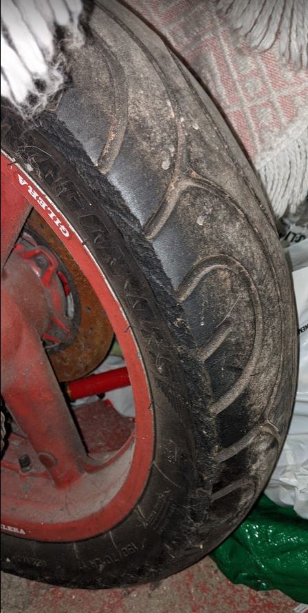

C'est exactement ça, pneu trop large...
- Messages : 7567
Re: Amortisseur Saturno
Sur la jante d'origine un 150 / 70 passe sans problème. si tu as monté plus large tu changé de jante?
crapulosus
- Messages : 19
- Enregistré le : mar. 20 nov. 2012 17:12
Je viens d'aller revérifier mais c'est bien un 150/70. J'ose à peine mettre cette photo parce que ça fout un peu la honte et la Saturno n'a pas tourné depuis bientôt 20 ans... d'où la rouille et l'état de la jante.
Le pneu se bouffait bien sur le côté, j'avais changé les roulements de roue parce que ça faisait un peu de bruit et un avait pris du jeu, je pensais alors que ça venait de là, mais ça n'a pas changé.
- Messages : 7567
OK je viens de vérifier sur la mienne, il y a un 150 X 60. donc ton pneu est effectivement trop gros. C'ests toi qui l'avais choisi ou c'est le monteur?
Je ne sais plus, je me souviens (ça y est Alzheimer commence son oeuvre...
) que le choix était plutôt restreint à l'époque et mon mécano montait surtout du Pirelli.
Donc il faudrait que je monte 150/60 pour le prochain pneu alors ?
