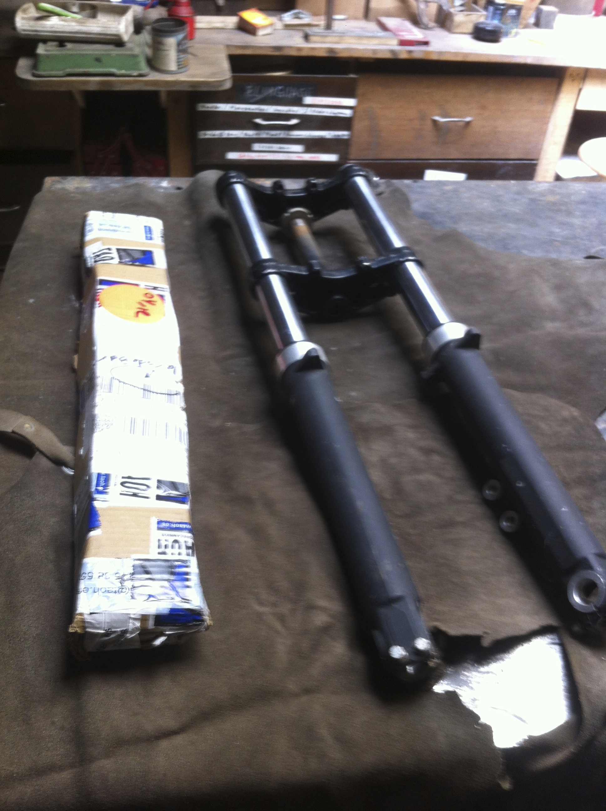

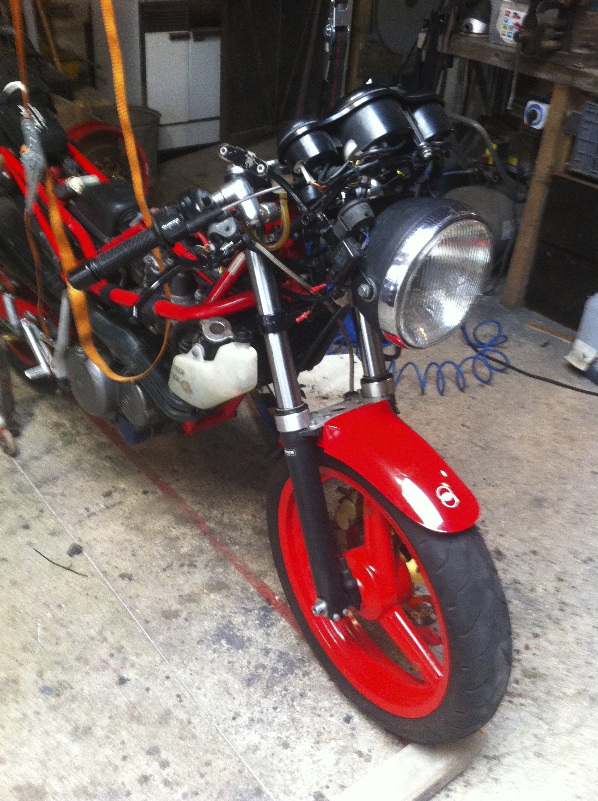

 Comme j'ai cette fourche je me dit que je vais préparer des tubes complet sur l'établis puis ensuite les monter direct sur la moto. Vous allez voir que bien m'en à pris.
D'abord inspecter le matos.
Re: Fourche Saturno

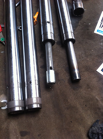

 Déballage des tubes neuf et surprise. Non seulement il sont un peut oxydé mais en plus ils sont crado. enfin la paille de fer 000 et l'huile sont encore dans l'atelier
C'est fait, là j'ai déjà inter changé les bagues

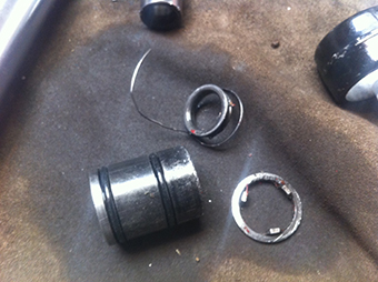

Oui ils étaient sales un peut oxydé au niveau des encoches des bagues mais j'ai réussi à rattraper le coup. En revanche la fourche neuve elle n'aurait pas pu être monté en l'état. Tube naze, cache poussière craquelé, et à l'intérieur c'était dégeulasse, avec les clips qui maintiennent les spi tout rouillé.
alors j'ai démonté la fourche de la moto pour voir si ils étaient plus propre, et bien m'en à pris, parce que j'ai compris un truc.
Re: Fourche Saturno

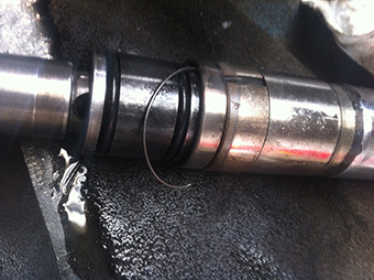

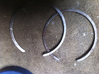

En démontant le bras droit de la moto j'ai découvert ça.
 En fait j'ai eu beaucoup de mal à extraire le fourreau parce que le ressort était coincé entre le tube et cette pièce.
Dans les fait depuis que je roule sur cette machine je n'ai jamais retrouvé les sensations que j'avais avec ma première Saturno. J'avais un problème de confiance que j'attribuais à 3 choses.
1° les fait d'avoir utilisé longtemps des motos beaucoup plus lourdes et beaucoup plus puissante.
2° La perte d'habitude
3° L'âge.
A la conduite surtout sur les routes sinueuses la machine était un peu sous vireuse, imprécise, enfin je n'étais pas totalement à l'aise au point de la mettre en travers comme je le faisais il y a 25 ans. ce n'était pas dangereux pas vraiment génant n'empêchait pas de rouler en tout sécurité, mais il y avait un petit quelque chose qui me retenais.
Là j'ai remonté la fourche avec toutes les pièces en bon état des joints neufs, et j'ai fais mon mélange magique pour l'huile et c'est TOP, ce n'est plus la même moto.

Et pas qu'un peu, j'en ai profité pour monter la roue que j'ai repeints il y a 3 ans, pour l'arrière je vais attendre cet hivers là on ne voit pas trop qu'elle est moche vu la crasse. :lol:
