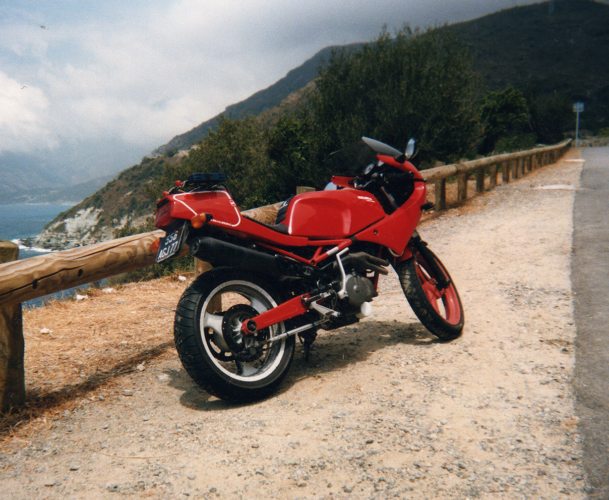

Une petite photo de mon séjour en Corse en Juin Juillet 98 en corse avec ma première Saturno.
- 1 Corse 07 19980 copie 2.jpg (1.78 Mio) Vu 47796 fois

La Saturno, c'est "la belle italienne" pour se faire plaisir,
pour tous les jours, dans les encombrements .......................... pas top, c'est pas fait pour.
sur une départementale, là OUI !
Un train avant complet de FZR 1000 (1988-1989 classique même pas inversé) et ses deux disques en 320mm, c'est redoutable au freinage sur les petites routes, surtout à deux, et le montage est plug and play. Il faut le pneu qui va bien (mais pas longtemps
J'ai un problème de "chauffe" de la cheville droite malgré la protection ? normal ?
