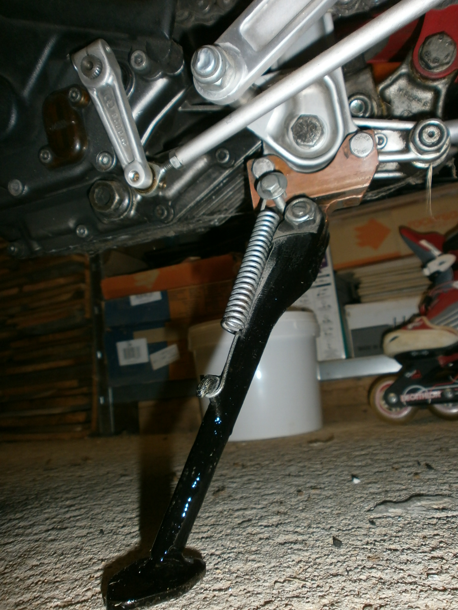

j'ai eu le même souci au fin fond de l'Ardèche. Remplacée par une platine en cuivre de 10mm (CuA1, que ça de dispo à l'époque au boulot)et une béquille de 600 mostro, n'a pas bougé depuis.

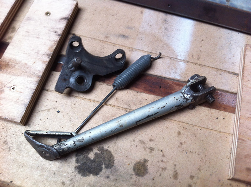

Je vais assayer de prendre un moment pour te faire des photo et un croquis pour que tu te refabrique tout ça

En fait je doit pouvoir t'en prêter une le temps que tu te la refabrique. Je n'en ai pas besoin pour le moment mais je ne veut pas m'en séparer définitivement parce que j'ai l'intention de remonter un jour ma bonne vielle Saturno usée jusqu'à la corde.

ca ca serait hyper cool de ta part car j'en ai trouvé 3 et aucune ne va ,ou trop longue ou pas le bon angle enfin bref,donc si tu veux bien me l'a préter le temps que je l'a refasse ca serait vraiment pas de refus,évidement je paye les frais de port et te l"a renvoie une fois les cotes prises!!ci joint mon mail :desmotox@orange.fr pour la suite je te donnerait mon addresse et mon phone ca te va?

Yes je la sort de mon stock demain, je t'expédirais: l'ensemble support béquille bien sûr il ont vécu mais sont en bon état. le support est renforcé tu verra j'avais doublé la platine en acier avec une plaque de 5 mm pour eviter que ce qui m'était arrivé ave celle d'origine se reproduise ( plié une première fois puis cassé net en démarrant au kick)

j'ai expédié ça à Allan
- Bequille.jpg (169.35 Kio) Vu 43600 fois

comme quoi cette histoire de béquille ca fait causer!!pour ma part j'ai bien recu le colis et je vais pouvoir l'a refabriquer merci franck.par contre la je charge mon hypermot et je part en foret noire en concentre ..un truc que j'aime bien!!bonne bourre les potes
