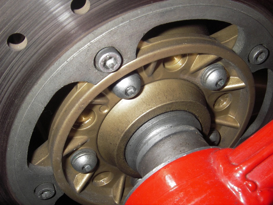

La roue de NW se monte sur Saturno et le support de couronne est équipé de la même manière mais côté disque c'est direct dans la jante sur NW.

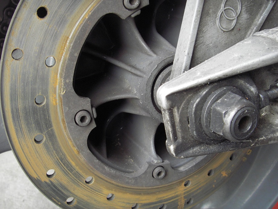

Photos à l'appui !
- disque AR NW 1.JPG (227.86 Kio) Vu 18381 fois
- disque AR sat 1.JPG (230.96 Kio) Vu 18381 fois

Re: roue arrière
Le disque est le même 240mms droit, avec les mêmes points d'ancrage ... c'est déjà ça !
