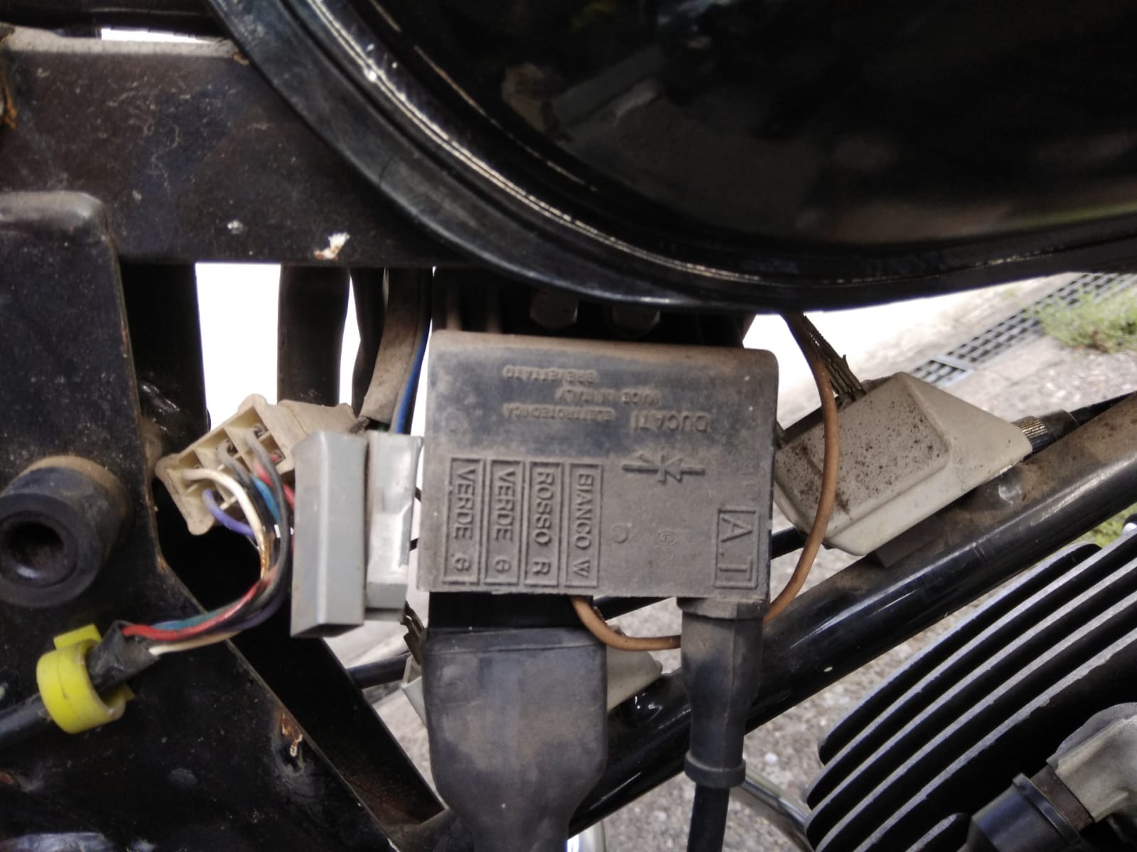

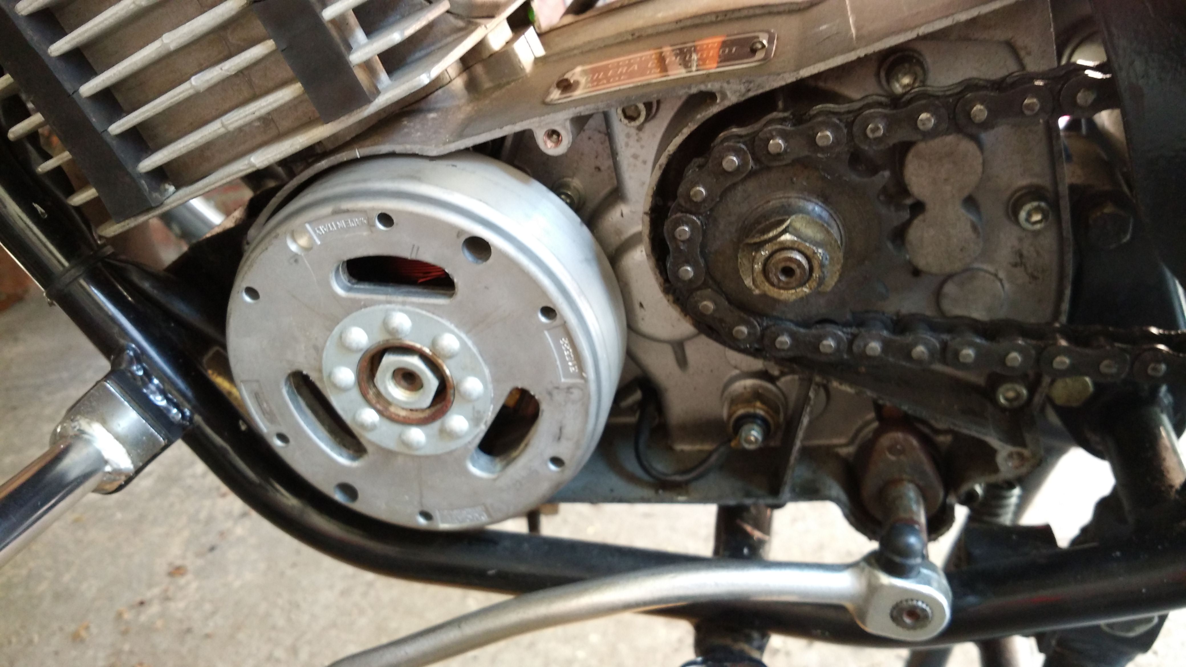

Bonjour à tous,
J'ai un Peugeot TXT 125 des années '80 et j'ai vu que j'arrive pas assez des volts pour changer la batterie, seulement 3,4v. Est-ce que quelqu'un peut me dire quels sont les tests à faire sur le générateur et regolateur ? Je vu sur internet que il faut contrôler le trois câbles qui sortent, mais la sont plus...
Je vais joindre des photos
- IMG-20180828-WA0014.jpeg (783.45 Kio) Vu 13783 fois
- IMG-20180830-WA0007.jpg (158.13 Kio) Vu 13783 fois

Sur la photo, les fils qui sortent du volant magnétique se trouvent à l'avant sur le berceau gauche du cadre et remontent sous le réservoir. Ce sont les fils sous le cache en caoutchouc (l'autre photo , bianco rosso verde)

Oui la batterie est en bonne état, à la batterie arrivent malheureusement 3,4 v......
Mais il y à 2 fils "Verde G": est il suffisant de tester un Verde avec les outres Bianco Rosso ou il faut tester tous le deux verde et voir donc si le voltages sont similaire?
